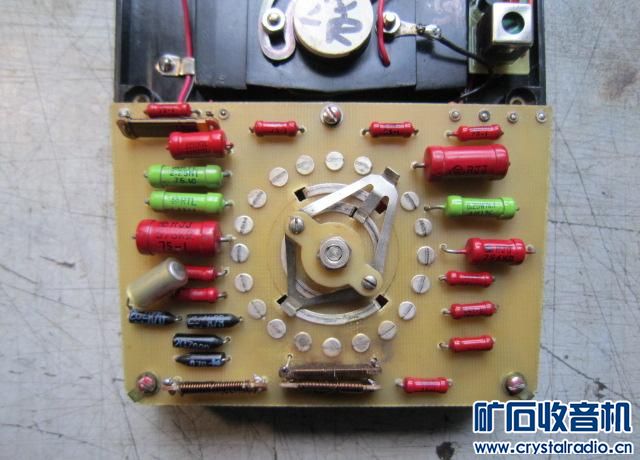

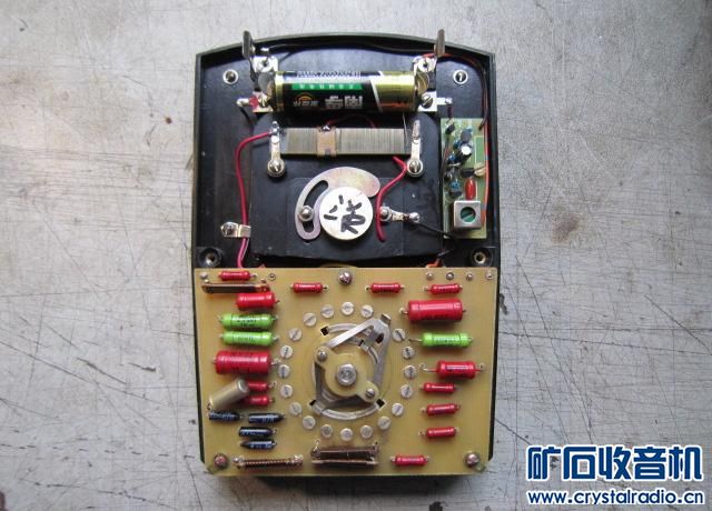

希望对大家有用,这个板子是淘包上买的原设计9V的。输出22V需要把上面的稳压二极管改20V。。其他的都不需要动,这个电路最大的好处是输出开路的时候电路不工作,电流0。5UA。接入10K档的静态电流1。5----1。7MA。测量状态是11--12MA。输出电压22。5V很稳定,,当输入电压在1。2V----4。1V的时候输出电压在19。5-----22。5之间变化。完全不用装开关。。大家不改电池座也可以工作。只是电压可能在20V。,1个8650估计用一年都没问题。本来打算装个哩电保护板的但是现在18650几块钱一个确实没必要,而且保护板还有电流损耗。如果让他放电到1V也许用个一两年都有可能

电池座可以不用改的。自己找合适的哩电池长度不够可以用小圆形的强磁铁。
强磁铁对指针有影响

考虑电池内阻的问题了?
