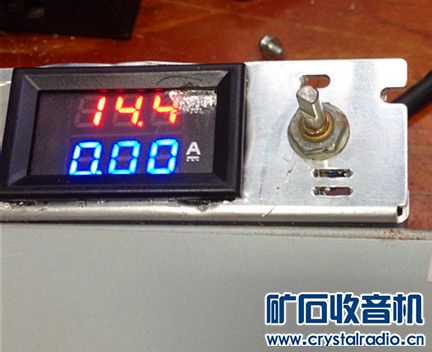

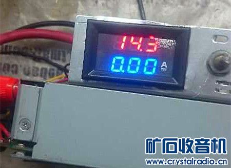

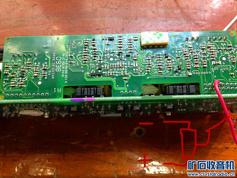

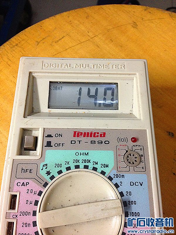

受坛里音影相随老师的启发。这些天在网上买了2个IBM3550服务器·电源。回来按照坛里的方法改了可调,下面第一个图片中的红线接电位器可调脚,其余2根接输出电容正负极。就这样简单的改造就可以12.6-14伏之间调整,还有这个电源要怎样才能改成4-15伏可调,坛里的老师给说说

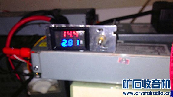

下面是充12伏32AH蓄电池的图片。。。。

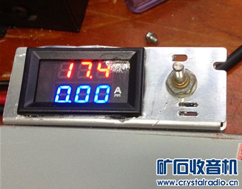

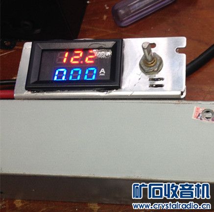

经过几天的折腾。现在改成了12.2伏到17.4伏之间可调。晚点发图

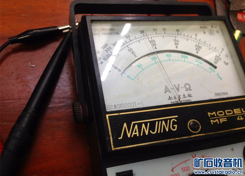

图片来了。。。。。

 楼主| 发表于 2016-12-14 10:06:54 |
ax3166 发表于 2016-12-13 10:32
图片来了。。。。。
这是我第二次改好后的图片。。

我调到过20v以上,但是动了几个电阻,没记清是哪个有效,现在只调到17v多,带手电钻风扇还是很静音的!

我改的2个是按第二种方法改的.使用比较稳定.风机一定要加7812。不用拆除电阻.还有这个电源要是能改成5-15伏那就更实用了
