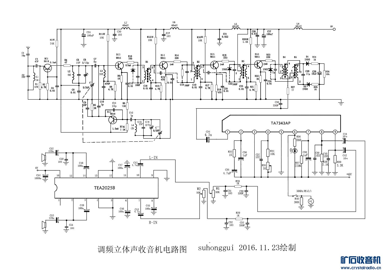

【参赛】DIY立体声调频收音机

        但我似乎觉得,复合音频从鉴频输出到接码器输入之间,所采用的低通滤波器,其第二阶滤波器设计参数有点问题,即那只103电容的取值过大,截止频率落到16KHz处了,这将影响ST的稳定解调,应以8200P左右为合适。

感谢您的鼓励、支持和建议,关于您所指出电路图中的低通滤波问题,的确对18KHz有些影响,在发帖后我也发现了这个问题,但在实际的安装中,低通滤波电路分别加在解码R  L 输出端,由于电路图发帖后不能修改,所以电路图有误。更新的电路图如下

        我指的是原图中的R28和C31  ,这是一个低通滤波器 ,这样接就把16KHz以上的信号给抑制了 ,直接影响的是19KHz导频信号而非18KHz。导频信号被抑制了,解码器就不能准确地锁定并解调出LR信号。而将此用在解码器后的去加重电路倒是合适的。
        另外,此解码器芯片的分离度,其实没有你说的那么高。
        还有,您的中放带宽留得太大了,这样不仅没有任何意义,而且极大的牺牲了选择性,拿这样的机器去电台密集的城市收听,机器就不灵了。

      在改进后的这个图中,C30,C33可不设,这里已经没有MHz级的信号了,可以说多此一举,倒是在去加重这个问题上做足文章 ,显得更有实际意义。

感谢lstvcss老师的指导,您的理论功底和求精精神令我佩服和学习!对于中放曲线过宽问题,这只是在调试中放曲线时暂时的图形,因为关键是最后对S曲线的调整,因为在这样的中频曲线下是不能把S曲线调到最佳的,为了保证S曲线的完美。所有中周和鉴频器都需要再进行精确的调整,所以真正的中频曲线的带宽没有那样宽。对于解码的分离度我也没有实际测试过,这个分离度参数是按芯片厂家所给的参数,具体分离度是多少我也不是很清楚,因为我没有这方面的测试仪器。再就是解码后的两路去预加重电路中的那只330P的电容的确是多余的,完全可以去掉。再次感谢您的指导!

       从您说的“对于中放曲线过宽问题,这只是在调试中放曲线时暂时的图形,因为关键是最后对S曲线的调整,因为在这样的中频曲线下是不能把S曲线调到最佳的”一席话中可以看出,您对这个FM接收电路的认识还有较大偏差,还需要从工作原理上再做深入系统的研究。
       关于鉴频器的“S”曲线问题,从理论上讲,它的所谓完不完美,不是取决于中放曲线的好与坏,而是由鉴频放大器的非线性器件,鉴频线圈以及失谐回路的参数确定等因素决定的。换一句话说,中频响应曲线不直接对“S”曲线产生影响,比如在很差的中频响应环境下,同样可以有很好的鉴频特性。但不理想的鉴频“S”曲线(即没有足够宽的线性区范围),就不能保证对中频有效频偏的完整变换,使音频输出没有足够的动态,进而影响收听效果,这可是真的不行的。
       而对于中频电路的频率响应曲线而言,简单地讲,只要在中频增益与响应带宽上做好取啥即可。大家知道,由于我国模拟FM立体声广播技术标准中规定,立体声信号经编码后在调制时,其最大偏频是+/-75kHz。所以在一般的接收情况下,只要使你的接收机中频带宽确保在200KHz就基本可以满足接收要求了,如果需要接收RDS副信道节目,中频带宽需扩展到300KHz即可。当然,就新的国标地面数字广播(CDR)标准而言,中放带宽就要更宽一点,需保证有400-500KHz的带宽。可见,中频的带宽是根据我们所要解调的信号需要来决定的,不是由“S”曲线决定的。
