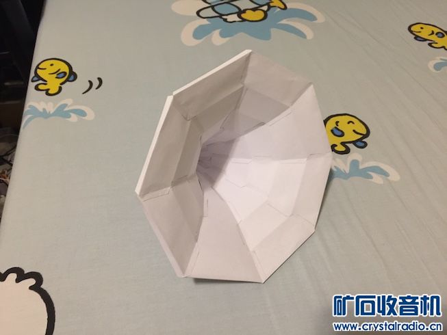

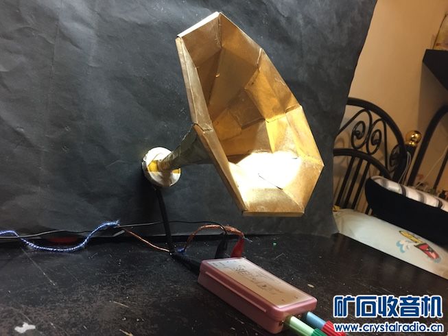

在老外矿机论坛看见 一位 捷克共和国 的 矿友 用厚纸做的仿留声机啦叭, 如贴在 SHH-1 或庒电蜂鸣器上可以有一定的扩音作用.
http://theradioboard.com/rb/view ... 38ee70516d7b1f8752b
试制了一个, 真的有效, 喷上金漆,有铜啦叭的復古味道.
可以把图纸扩做个大一点的.
配合良好的天地线 可以听到啦叭发声.

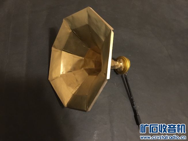

 楼主| 发表于 2016-11-29 12:17:51 | 显示全部楼层
我用了针筒末端做收口,硬些,可以固定在舌簧耳机上。

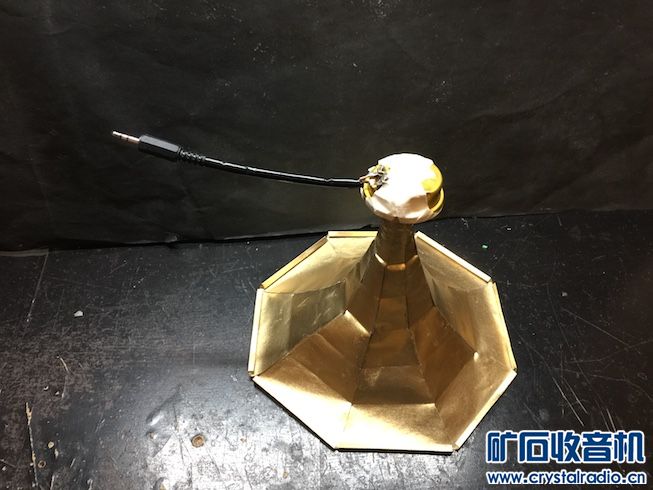

 楼主| 发表于 2016-12-10 07:52:17 | 显示全部楼层
上了视频:
距离电台 10 公里, 15 米下垂天线, 用一个双囙路单二极管检波的放音效果.
http://v.youku.com/v_show/id_XMTg1NzU0MjQwOA==.html
