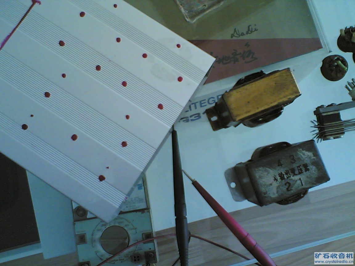

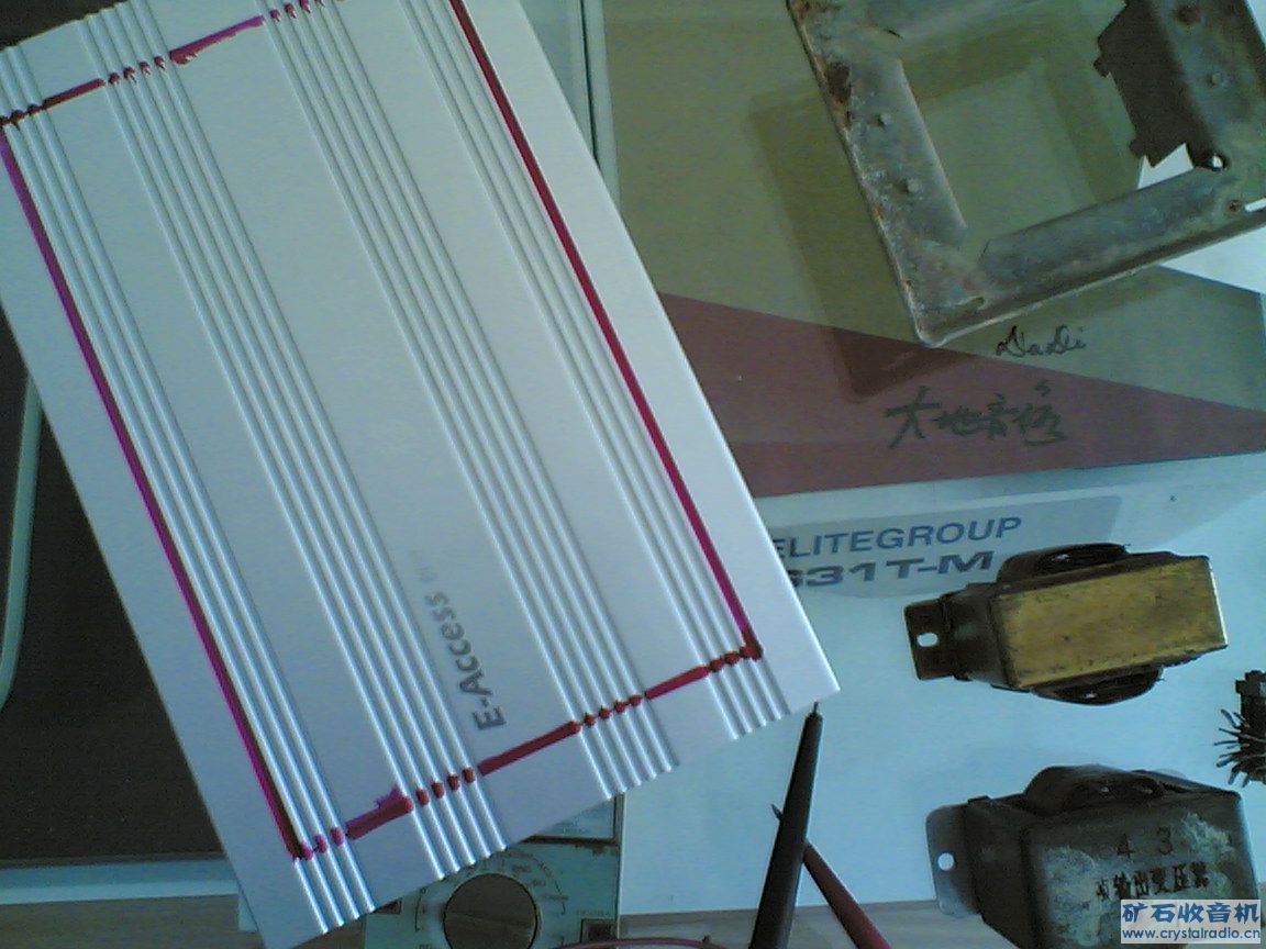

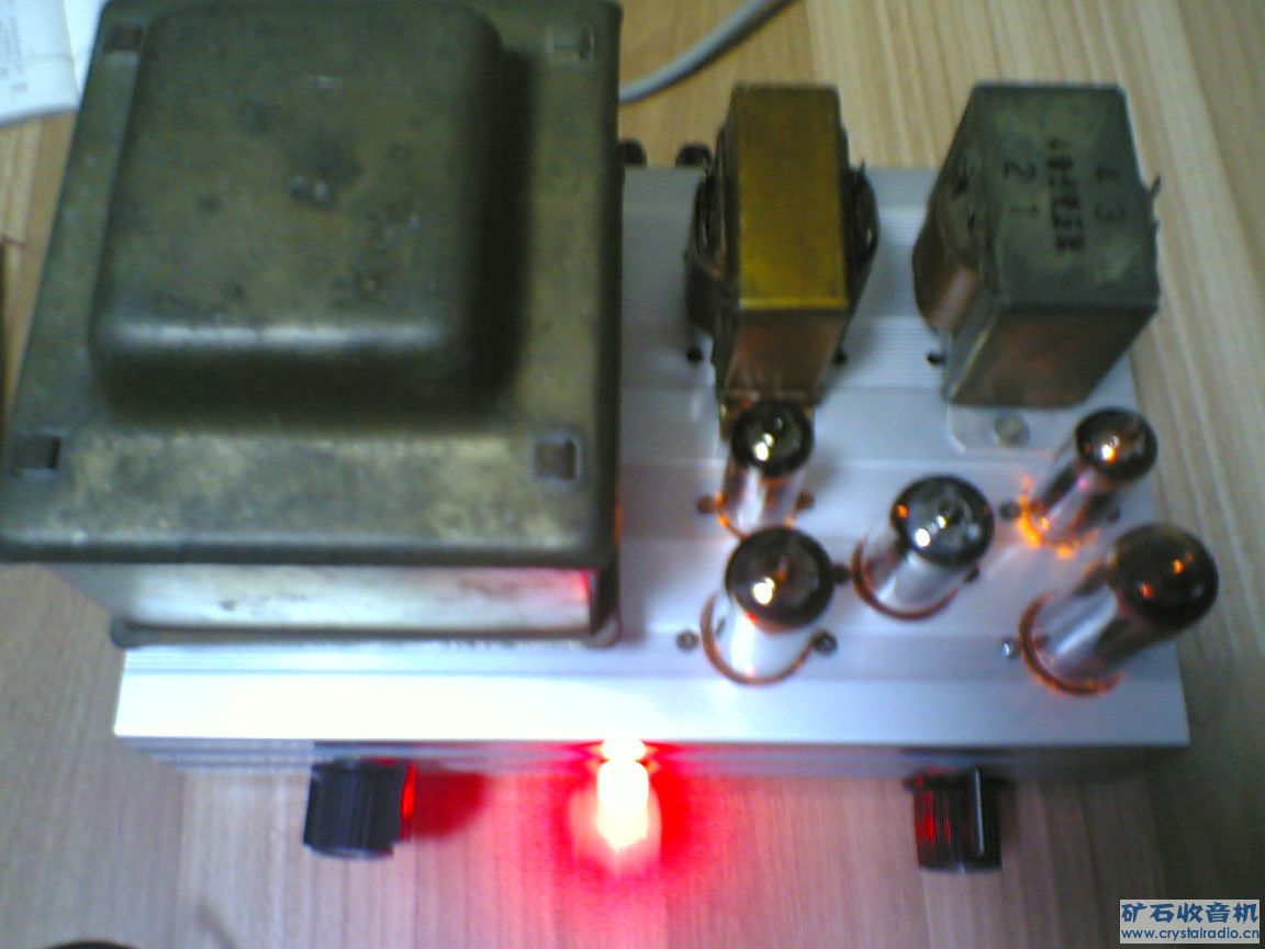

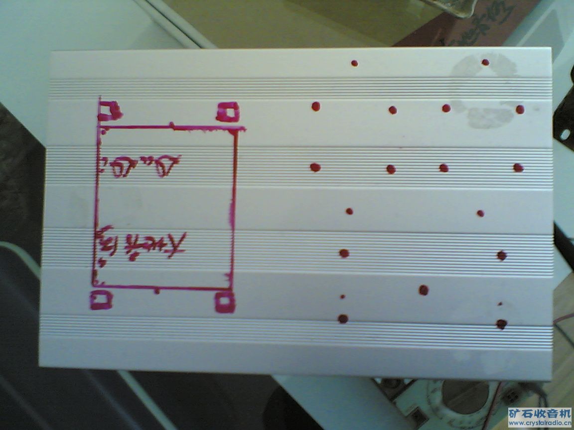

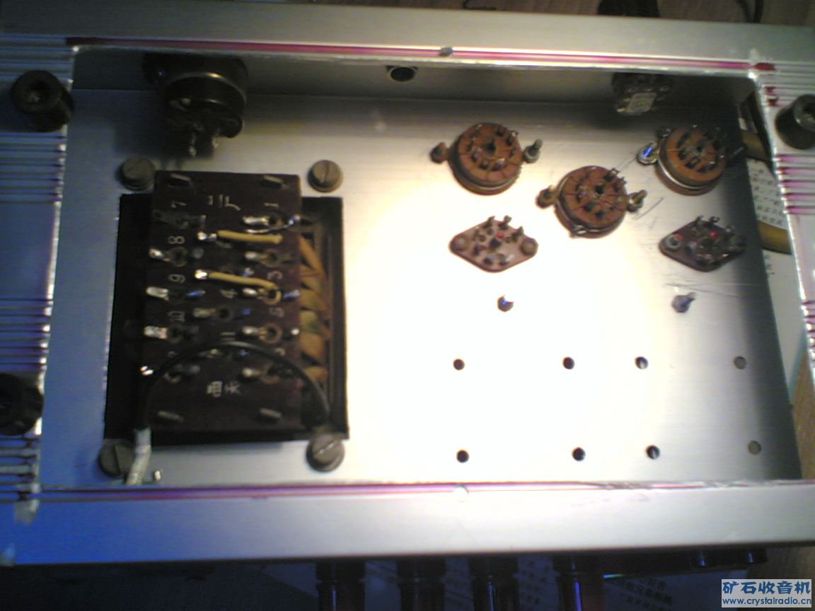

我的6N2推6P1开工了。底板是USB外置光驱盒。 Image(058).jpg Image(059).jpg Image(060).jpg Image(075).jpg [localimg=400,300]3[/localimg][localimg=400,300]4[/localimg][localimg=400,300]5[/localimg][localimg=400,300]6[/localimg][localimg=400,300]7[/localimg][localimg=400,300]8[/localimg][localimg=400,300]9[/localimg][localimg=400,300]10[/localimg Image(073).jpg

发表于 2009-12-11 11:36:22 | 显示全部楼层
俩输出还不一样!!
发表于 2009-12-11 11:41:38 | 显示全部楼层
输出牛太小了点
发表于 2009-12-11 11:54:21 | 显示全部楼层
电子管电视机的牛,是够大,俺也有一个,一直不愿用,就因为他个头太大
 楼主| 发表于 2009-12-11 16:16:24 | 显示全部楼层
牛是大了点,我觉得比用俩个收音机牛要好看点。是不是比例有点失调呀?再说了,还不都是利用手中现有的材料,乐趣就在此。其实,这个牛还是可以的。高压接5 和6,则输出为250V,正好。接4和6,则为270V.就是高压为一组,有点遗憾。
