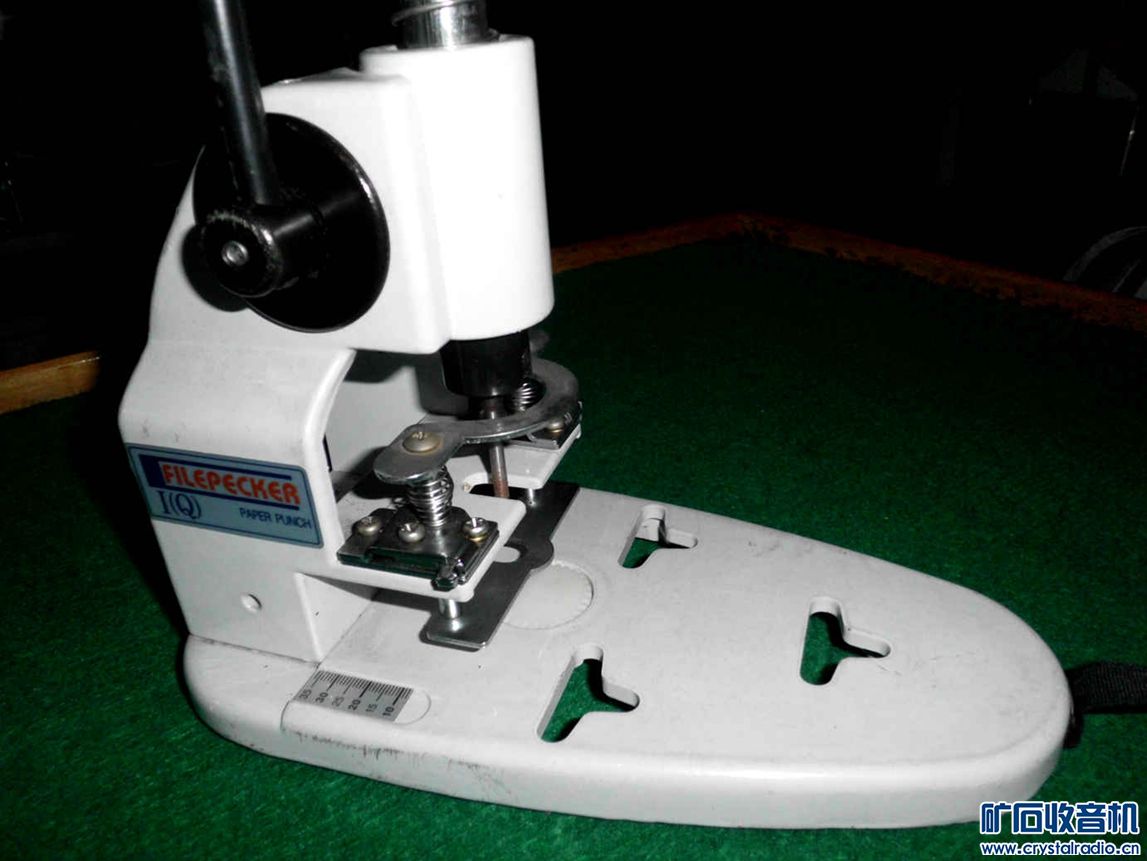

     工欲善若事.必先利其器。 本作品是用一台废了的手动装订机改制的徽型小台钻。二手市场10元购得见图1:
通过外观洌它有台钻的基特性,如有金属齿轮和齿条联动的上下进程,有钻架机身,有工作面等的一些功能。利用这些功能进行二次设计改造。下面就用简明文字和图解方式阐述制做过程,分几项逐步进行。
一,    钻头与机架联接制做:

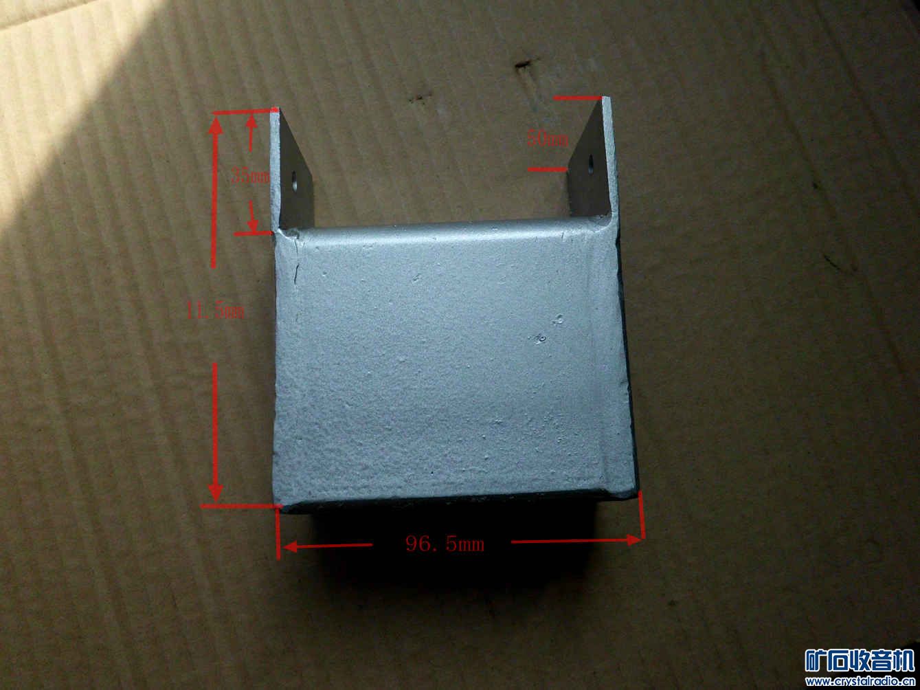

看图是该机实体,我们把主体机头拆下
图2
图3
图4
然后照图加工见图

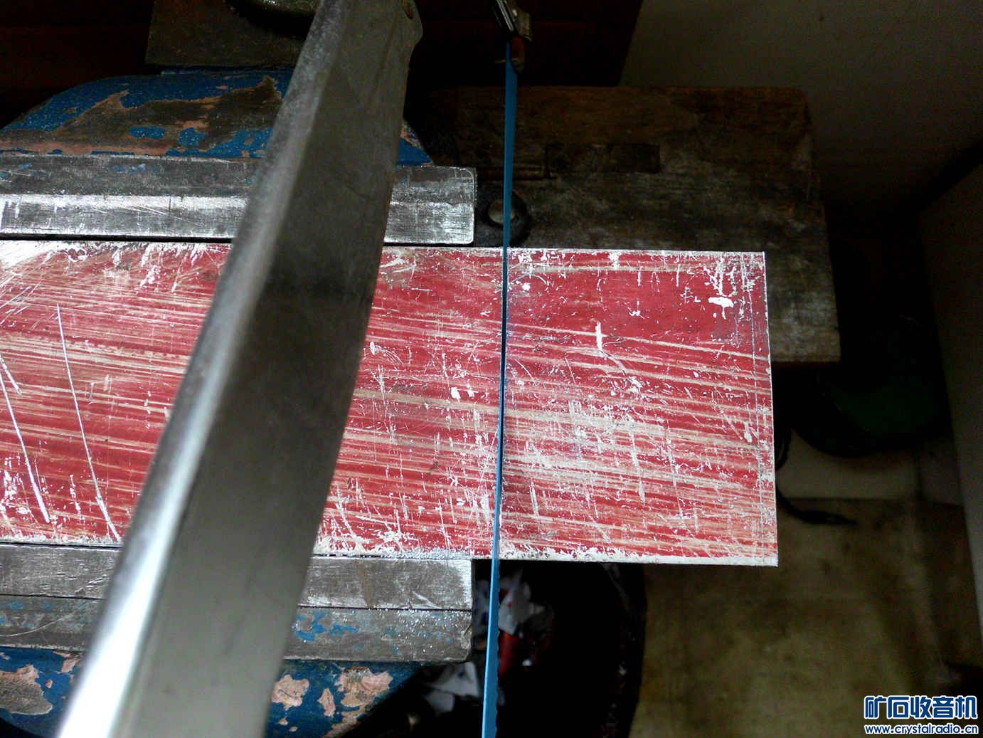

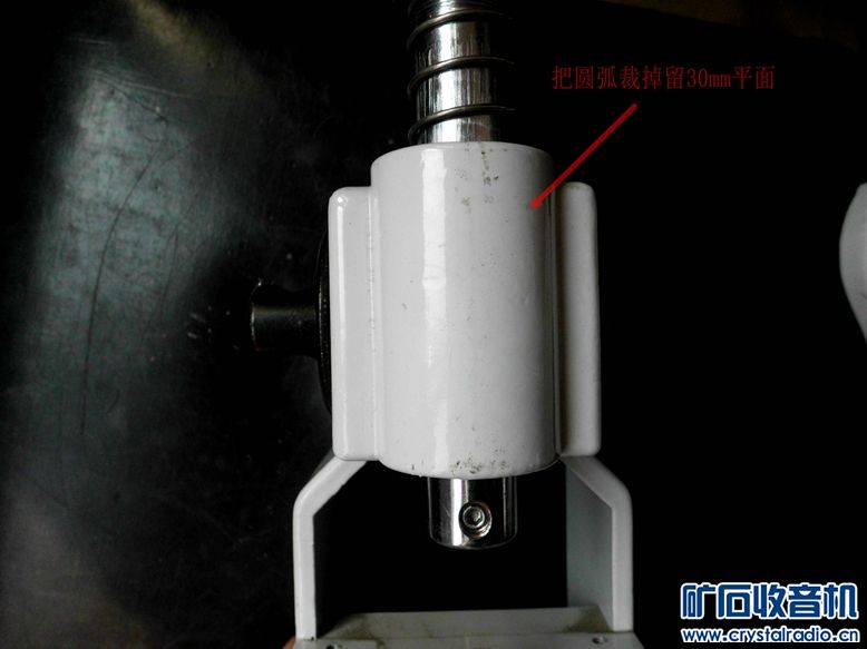

用手据把端面锯掉见图
图7
图8
锯下后整平,有条件的上铣床一刀平见图9.10.11
图9
图10
图11
然后在平面开出定位槽见图
图12

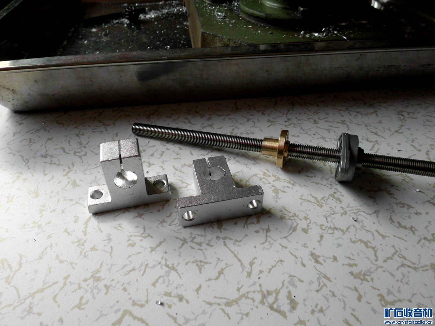

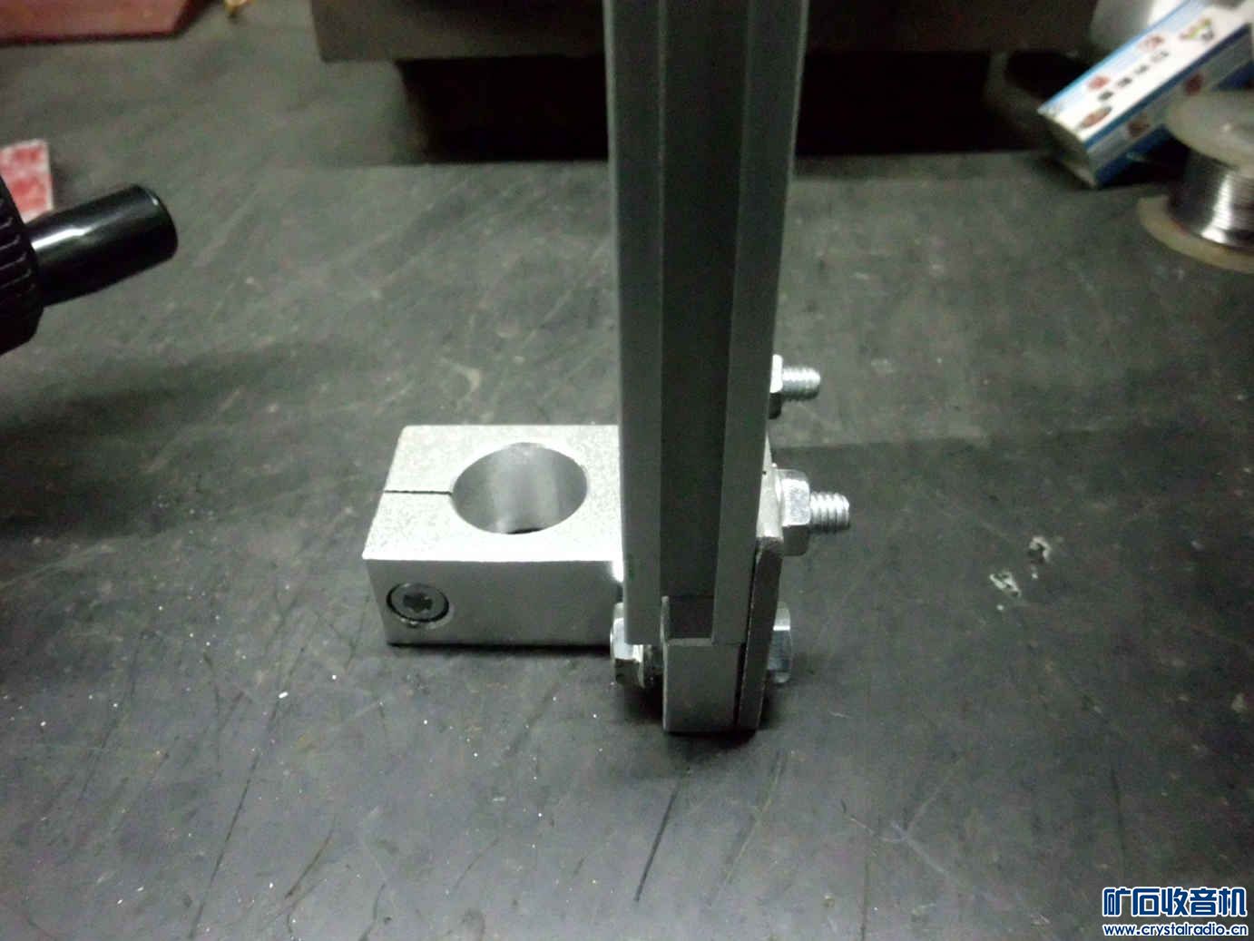

裁一块铝型T型板,加工一块联接板,用光20mm的光轴座做下部固定见图
图13
图14
图15
配装在一起图
图16
图17
图18

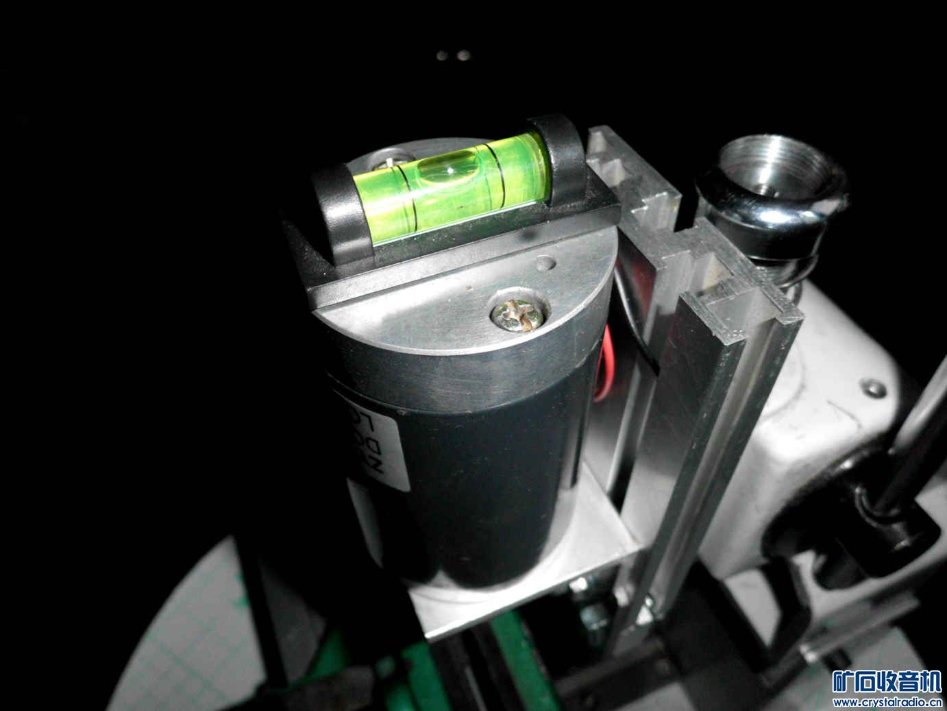

准备一台马台装上钻夹,机头改造一项完成图
图24
图25

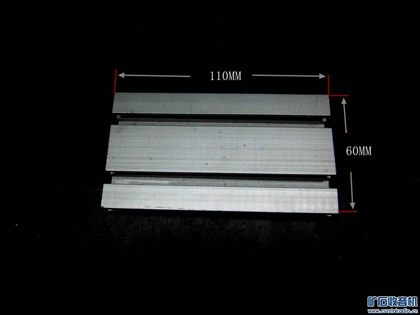

二.  十字工作台面制做
作为微型钻转必须具备功能操作自于的台面,提高精度和效率见图
准备材料.须购买
图26
图27
图28
加工配件图29.
图30
图31
图32
图33

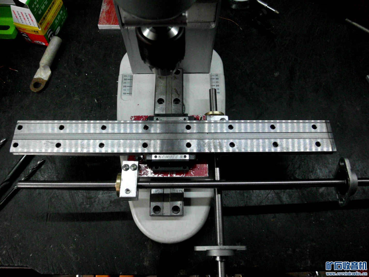

 楼主| 发表于 2016-11-27 11:21:29 | 显示全部楼层
图片太多了继续上帖。把十字轨道固定在底座上见图
图34
图35
图36
图37
图38
下面做拖板固定联动机构见图
图39
图40
图41
图42
图43
安装x轴上标尺见图
图44

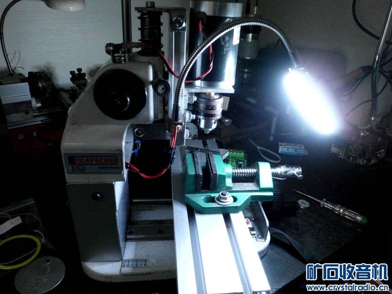

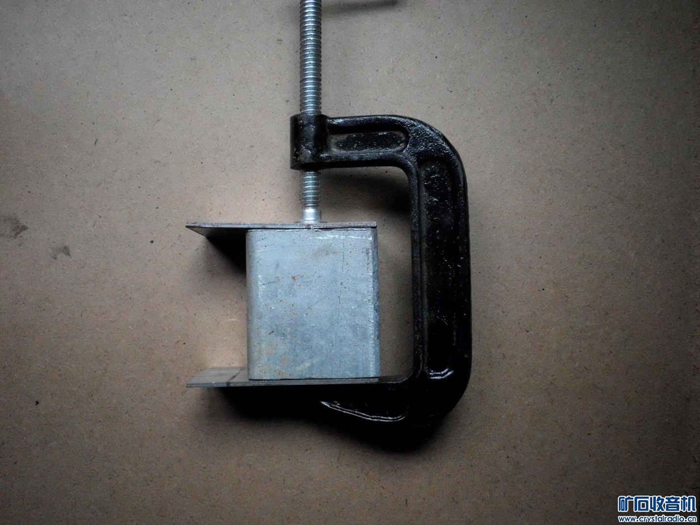

      加工配件有时夜间进行须照明和放大功能.用地板压条做放大镜架见图
图45
图46
用落水管包夹做连接在装上灯环见图
图47
图48
图49
图50
图51
图52

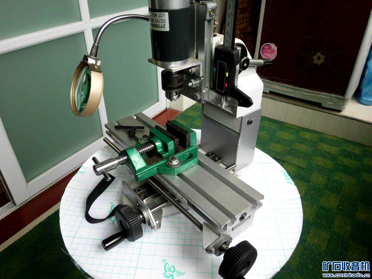

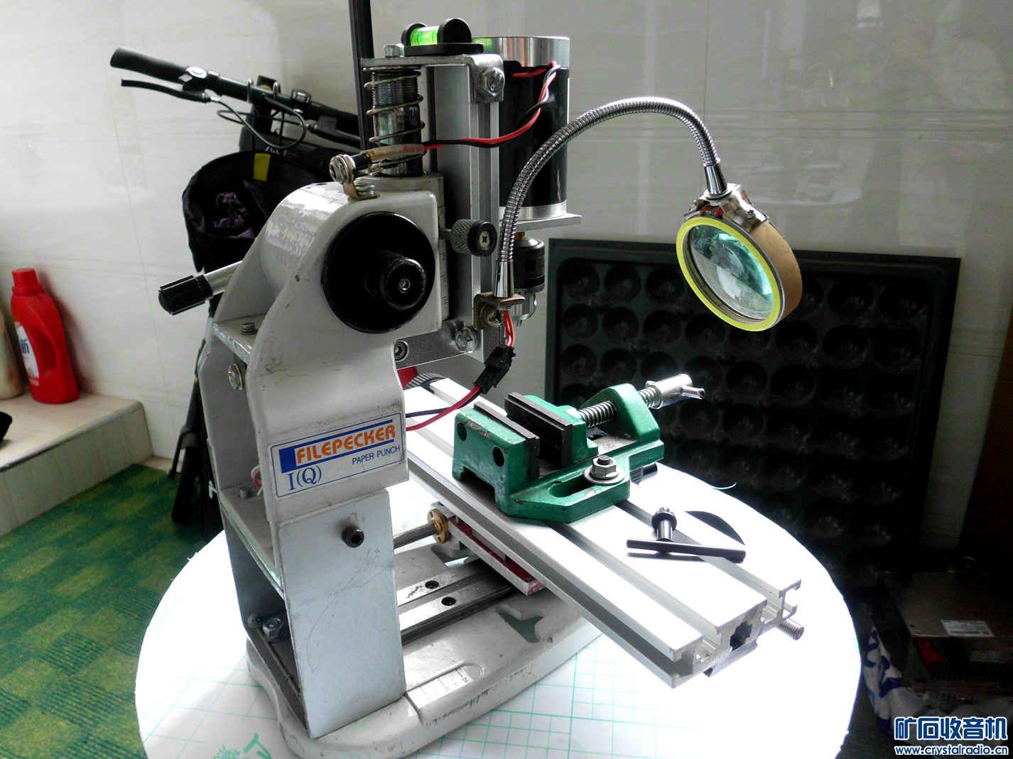

成效图
图53
图54

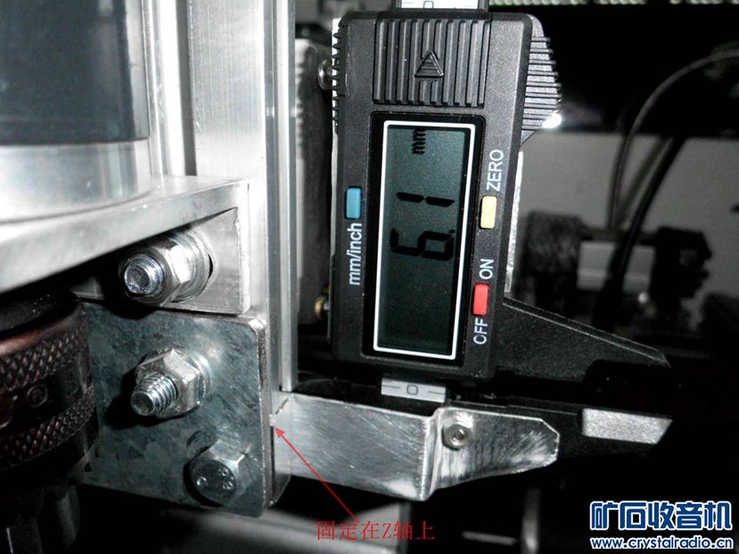

在制做钻孔深度标尺,用游标卡尺代替,有条件可配深度尺见图
图55
图56
图57
图58
图59
图60
图61
图62
图63
图64

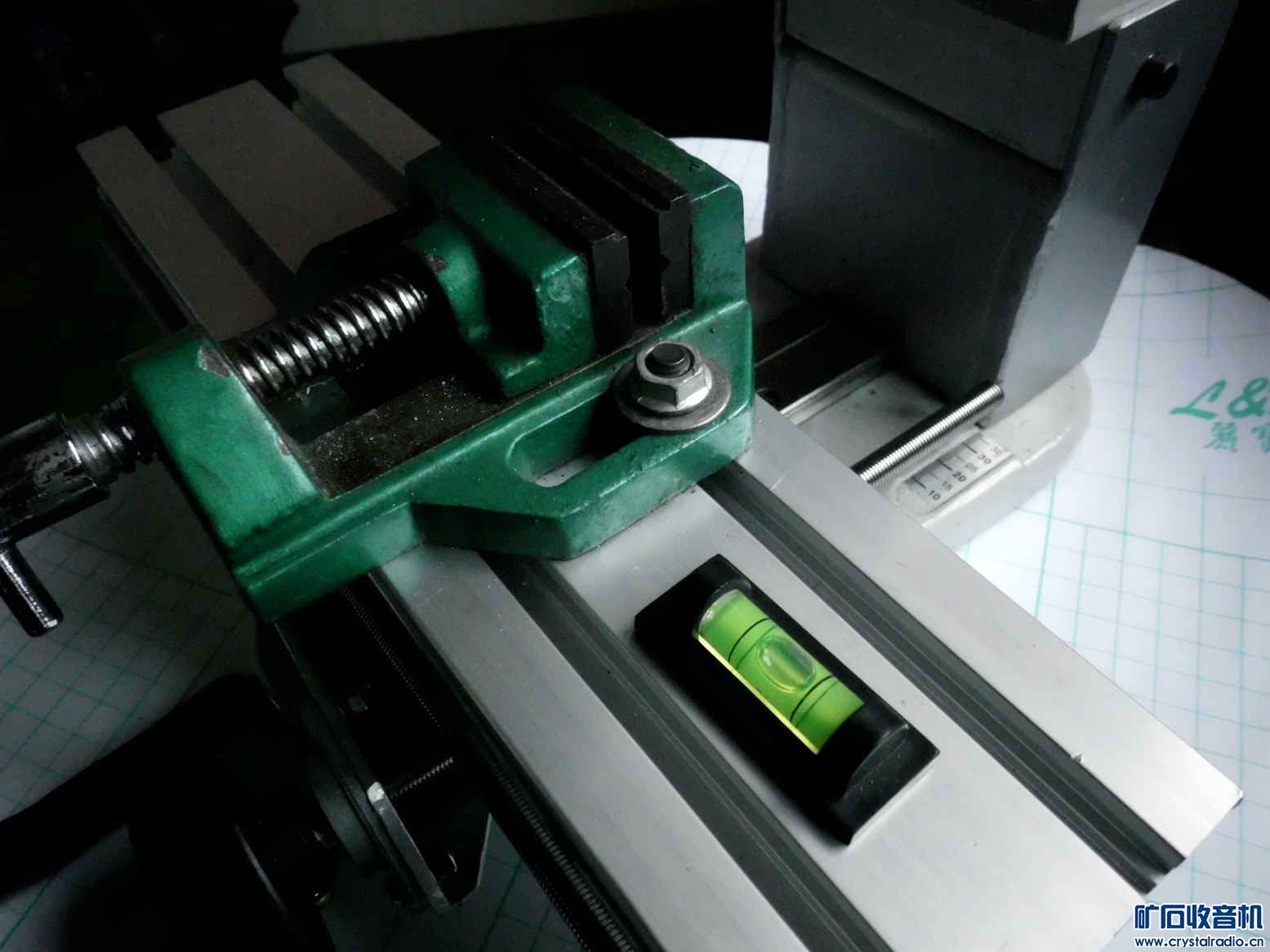

三.   装配后检测整及观感
图65
图66
图67
图68
图69
图70

 楼主| 发表于 2016-11-27 12:57:46 | 显示全部楼层
全部制做完毕。从后续看还用很级升级空间,从制做过程中就是提供了一个思路,创新。希望大家喜欢。

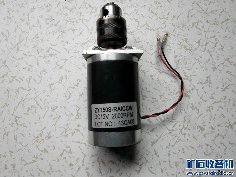

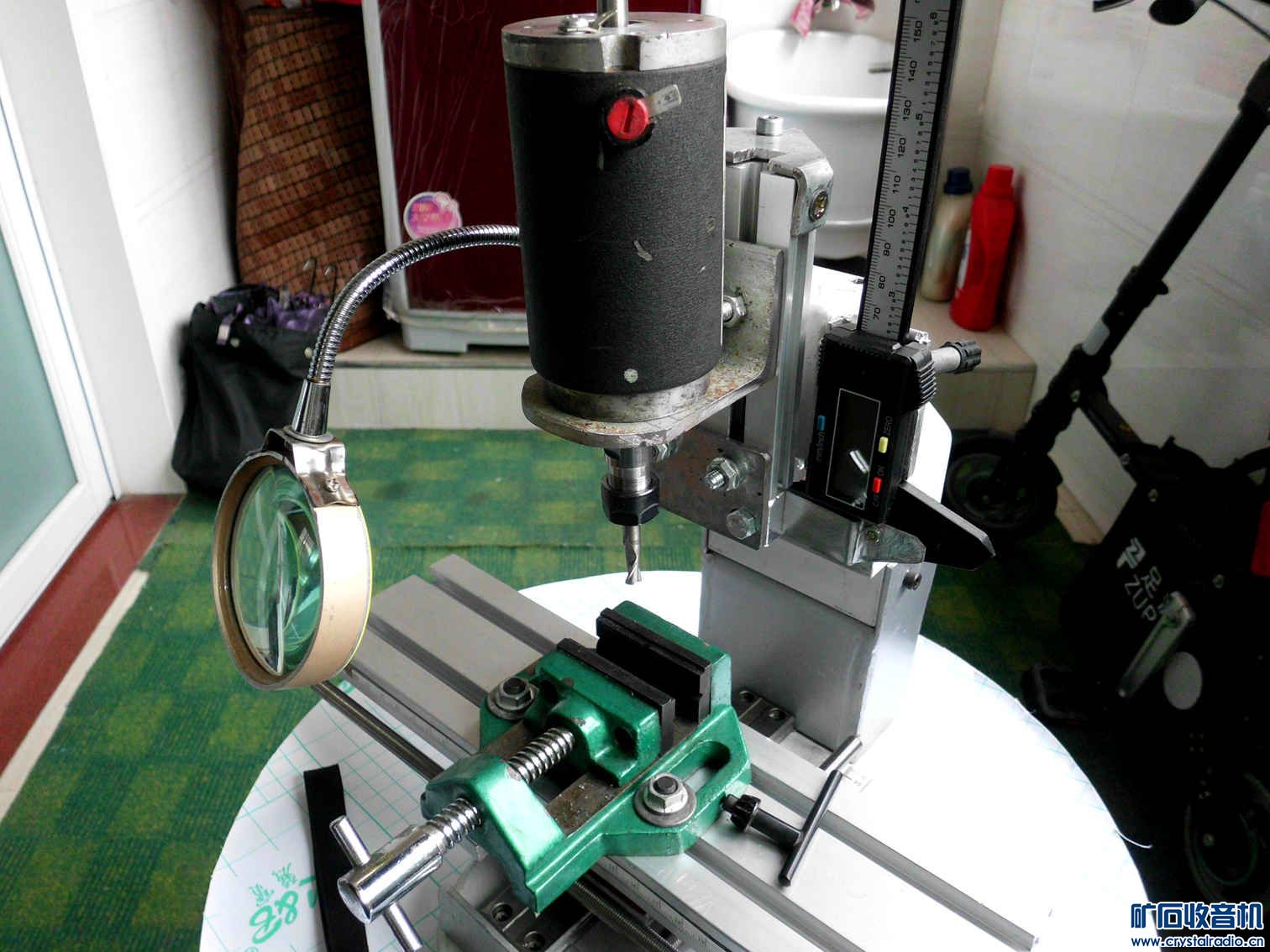

固定电机的有些单薄了 建议在电机的上面再加一个 电机的屁股应该也有固定口 在固定下 最好在电机的轴上加顶轴 压力过大时 转子有可能会碰到电机盖 损坏电机
 楼主| 发表于 2016-11-28 12:49:58 | 显示全部楼层
yangjishu 发表于 2016-11-28 12:27
固定电机的有些单薄了 建议在电机的上面再加一个 电机的屁股应该也有固定口 在固定下 最好在电机的轴上加顶 ...
谢谢点评。电机是双轴承的。不管加多大力转子是没有回差的。电机固定可满足最大钻孔要求。
这是铣头电机

 楼主| 发表于 2016-11-28 13:15:20 | 显示全部楼层
钻头会偏移 是圆立杆沒有锁紧造成的,但可改一下,在加一根立柱可解决偏移问题。
