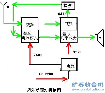

这里是根据“bluethinkksj”朋友的两灯收音机的要求:
1,成本尽可能低;
2,耗电尽可能省;
3,效果要达到接近5灯机水平——换句话就是,性能要尽可能的好。
我就画出来了下面的这么一台超外差两灯机:
一,本机框图
二,电路图

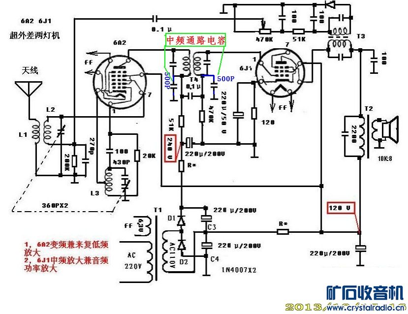

本电路的特点:

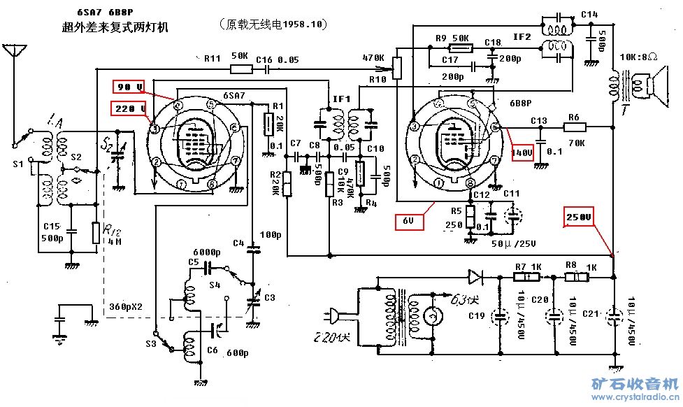

1,采用了6A2做变频兼来复低放,这样虽不能加AGC了,但是根据前人大量的经验来看,对实际接受影响甚微。变频管来复低放的例子早就有之,见下图:
整理后的图纸
原图:
2,用6J1做中频放大兼音频功率输出。
6J1与上图的6B8P相比,功耗要小的多,大量的实际制作表明,实际应用效果是不错的。
3.电源。
本机采用最简单的全波倍压整流电流,从110V交流得到了120V与240V两组直流电源,因为采用了大容量刘波电容,再加上本机负载很轻,根据我的试验,交流声声估计不会有致命的影响。
4,几点说明:
a,本图没有实际制作过,可能有不足之处,希望仿制的与或者其他发现问题的朋友,与我联系,本人尽量回复;
b,图中电子的管脚号次序:6A2是仰视(从下往上看),顺时针方向;6J1是俯视,逆时针方向。
c,,图中部分元器件说明:
* 检波两极管,型号是2AP9等,一般锗高频二极管,甚至锗高频三极管的发射结均可以用。
** 标有“*”的电阻阻值,根据可根据图示电压由实际调试确定。
*** T1是电源变压器,这是根据我的情况设计的;T2是输出变压器,输出阻抗最好是10K左右,如果没有,临时用其它变压器代用也是可以的;
T3 T4是中周(中频变压器);
L1是中波天线线圈,L2是中波输入调谐线圈,L3是中波振荡线圈。

谢谢版主
这个电路不错。管少,我不知道T3,T4是啥?请告诉一下。L3是收音上465线圈吗?我有拆机的两个震荡线圈,不知道怎么用,红灯上的。
发表于 2009-12-10 22:39:29 |

哪位告诉我一下。
我上的问题,我真不知道到电子管收音上的中周怎么用,谢谢。465哪个是T4吗?

[quote]原帖由 sun410910961 于 2009-12-10 20:15 发表
1,T3、T4是中周,就是您所说的“465线圈”,它与之并联的电容一道组成465KC的谐振回路 ,目的是把我们需要的中频信号从变频器中选择出来。因为输入信号经过变频之后有产生了很多频率成分,主要有:输入的广播电台信号与本机振荡信号之和、之差等等,我们取出来的是“差”。
2,L3是中波振荡线圈,它与可变电容等组成振荡回路,产生的频率,在任何时候,都比输入信号低一个中频(465KC)。

谢版主,哪个中周是第一极,L1,L2,L3是空芯线圈吗?各多少圈,我想做这个电路,再一次谢谢您。红灯上的中周就可用在这个电路上吗?
1,T4是第一中周,T3是 第二中周,没有第一第二极之说;
2,红灯机的全部资料:http://www.crystalradio.cn/bbs/thread-91073-1-1.html

第一图漏画了中频通路电容,纠正如下:
