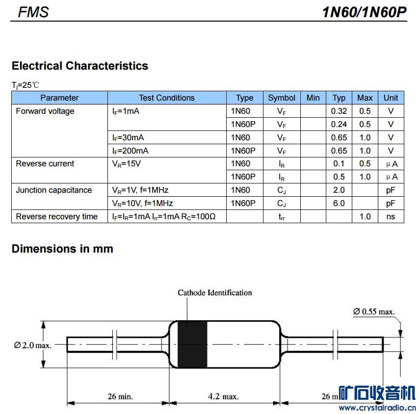

1N60与1N60P那个更适宜用在检波电路上

找到份相关资料

发表于 2023-8-27 04:12:13 来自手机 | 显示全部楼层
本身这个问法就有问题,应该这样问,1n60和1n60p哪个用在矿石收音机上检波效果更好。
因为有源收音机和无源收音机对检波器的要求不一样。对于有源收音机来说导通电压并不重要,因为检波前已经放大了。但是无源的矿石收音机对于导通电压更重要,比如在有源收音机里用折了退的高频三极管当二极管时,用3dg201的eb或者cb极就可以,但是用在矿石收音机上几乎就听不见声了。但是我曾经用3ax31的eb两条腿听过矿石收音机,也响。所以晶体管收音机和矿石收音机对检波器的要求侧重点不同。

发表于 2024-1-25 15:55:17 | 显示全部楼层
在检波小信号高频电路中,影响检波效果的主要是:正向压降和结电容,中、短波(AW、SW)应该是1N60P好,FM以上:1N60好,它的结电容小。
