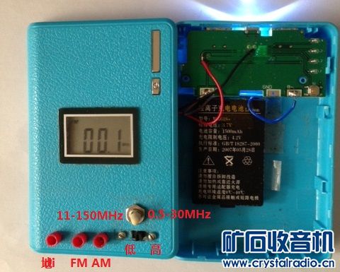

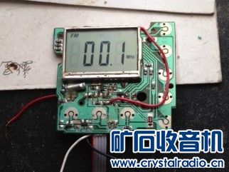

使用CD3610的频率计数和显示功能,可以做0.5-30MHz 和 11-150MHz 的信号频率进行检测。CD3610 是专为收音机设计的,因此在AM状态,它要将检测的信号频率数自动减 455 KHz,在 FM 模式则要减 10.7 MHz。 这给做为频率计用途很不便。查看3610的说明,看到它还有一个 FM 中频为 70 KHz 的选项,这时它显示的频率比实际高 70 KHz. 70 KHz 在几十至一百五十 兆赫下甚至可以忽略。要改 10.7 MHz 为 70 KHz 需要将 3610 的 29脚接正电。在具体改动时要将LCD 液晶屏小心取下,再小心装回。这是关键。
电源用的一个充电宝,将频率计的电源线接到充电宝的LED灯上,这样打开LED灯频率计就打开了。充电宝还保持原来的功能,但是电池容量小了。
实际运用中精度还可以,相当准确,但可以只有四位数字显示,遗憾。

我是取出收音机的频率显示板,没有用收音机的其他部分。

所用的频显板,我把液晶屏取下然后在29脚焊了一条线接到正极(那条红线)。

有意思,数显板很好找,麻烦楼主再详细的说说,我们想学学,谢谢。
