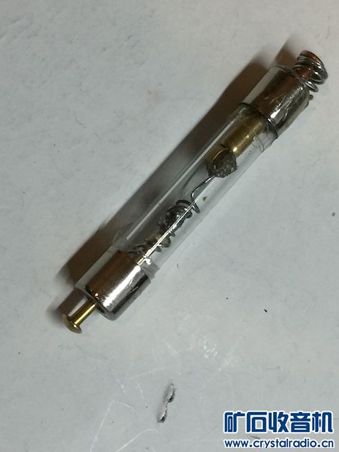

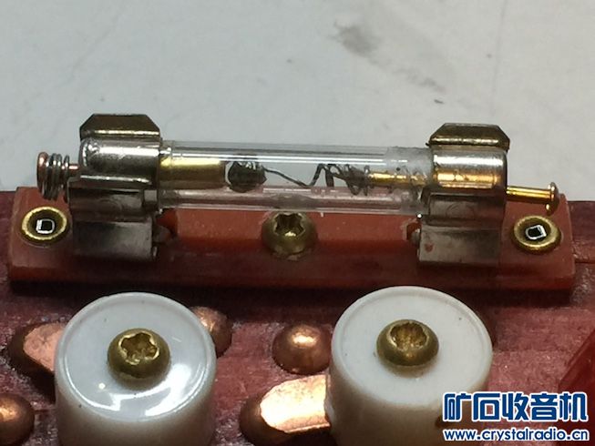

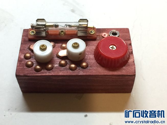

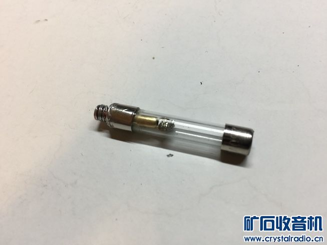

改良了用保险管做的小颗粒 矿石架

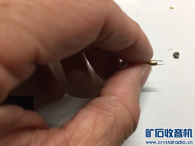

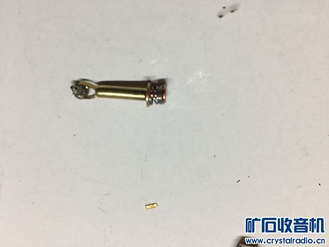

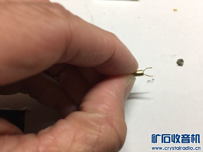

做了个弹性小夾子把小颗粒矿石夾实.

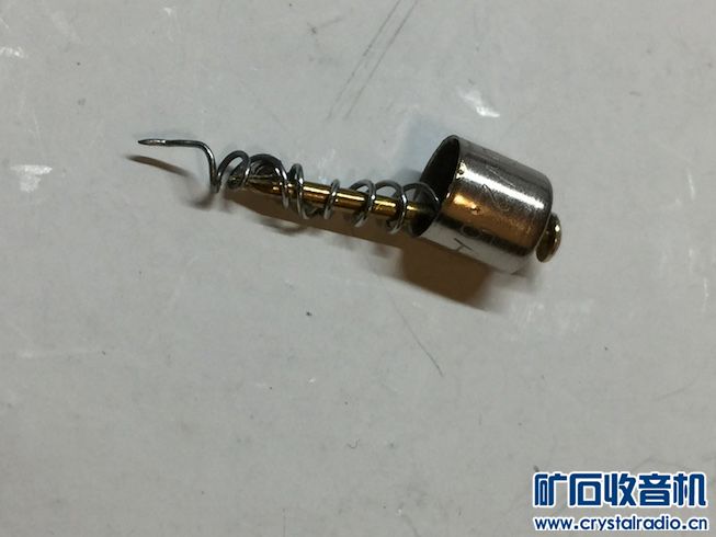

另一边用铜钉穿著小弹簧令触针压著矿石.
发表于 2016-11-24 23:08:29 | 显示全部楼层
活动矿石做得好,微型矿石机做得好,
发表于 2016-11-25 08:16:51 | 显示全部楼层
调节针弹簧绕好点儿,针磨尖点儿就更漂亮了,顶。
发表于 2016-11-26 18:02:13 | 显示全部楼层
没试试用黄铜丝作触针,小分线器做的精致
发表于 2016-11-27 08:28:09 | 显示全部楼层
返璞归真,最自然的最上
发表于 2016-11-28 14:10:50 | 显示全部楼层
很精致的小制作,里面要是有一小块红锌矿石就更美了,想宝石一般,精美的石头会说话!
发表于 2016-11-29 11:05:29 | 显示全部楼层
把二极管套个套就完了,费那劲干嘛。
发表于 2017-3-13 17:24:29 | 显示全部楼层
很好看
发表于 2017-3-13 20:45:52 | 显示全部楼层
创意不错。。。
发表于 2022-6-6 18:23:24 | 显示全部楼层
矿机,矿机,就是用矿石作检波器的无源收音机,你用二极管做检波器,那就不是矿石收音机了。
