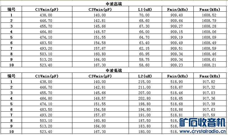

       变容二极管选用论坛上前辈常用的1SV149,这个变容二极管的电压范围是1V-8V,但是通常我们直放便携机都是1.5V至3V的电源电压,为了了解这个变容二极管的特性,查看这个变容二极管的PDF,得到如下的一些参数:
变容二极管
变容二极管
       从PDF资料上可以看到C1V,C3V,C5V,C8V共4组数据,由于电源电压只有3V,只考虑C1V和C3V两组数据,把PDF表格上的10个样本C1V和C3V相除,可以看到10个样本的C1V/C3V都是3.1倍左右,也就是说,在电压从1V到3V变化时,变容二极管的容量变化是3.1倍。
       根据LC谐振频率的公式,当L不变的时候,频率的变化是电容容量变化的开方,也就是3.1倍的开方,等于1.76倍。
       假设中波的高端是1610KHz,中波的低端是525KHz,那么中波的频率变化范围是1610/525=3.07倍。
       显然3V的电压变化,无法使变容二极管的电容量覆盖整个中波波段。那么,可以用开关,把中波分隔成2个波段来选台。
       由上面表格计算可知,只要选择合适的L1和L2电感量,就可以分成2个波段,覆盖整个中波的频率范围。
       具体的电感绕法是,先绕L1,电感量大概在65uH左右,调整线圈在磁棒上的位置,电感量变化可以在60uH到70uH之间变化,这个电感量配合C1V和C3V的电容,可以覆盖909KHz至1608KHz的高端部分频率。然后做一个抽头,继续绕线圈,绕到电感量大概在200uH左右,调整线圈在磁棒上的位置,大概在180uH到220uH变化,这个电感量配合C1V和C3V的电容,可以覆盖518KHz到917KHz的低端部分频率。

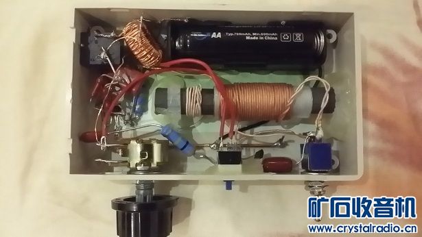

内部2
内部2
内部3
内部3
内部1
内部1

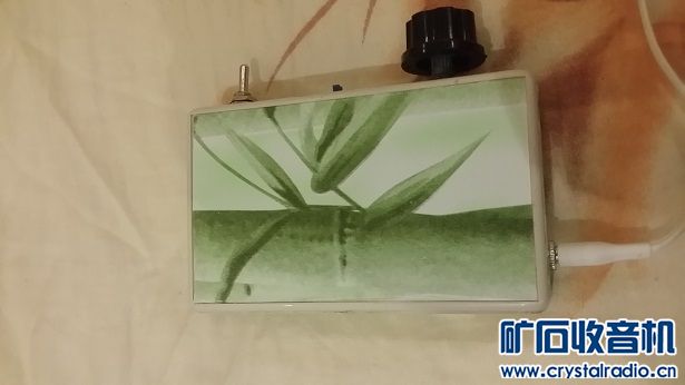

正面
正面
反面
反面
      整机电流在0.45mA左右,非常的省电,收听效果也很不错~~

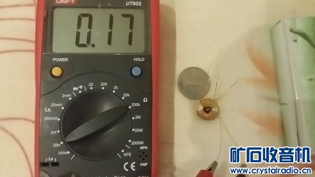

      这个小机的另外一个改动是输出部分,用了一个非晶磁环做输出变压器,变压器匝比是2:1,试过不少比例,发现2:1的时候,手机用的耳机(2个喇叭串联)声音是最响的。在这里要向大家推荐下非晶磁环做输入变压器和扼流圈,它的优点是体积小,电感量高,各种特性都比硅钢片好很多,价格也不贵。
       如图所示,小非晶磁环,绕了30圈,测得电感量是170mH。
