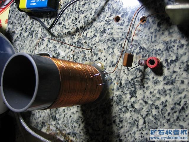

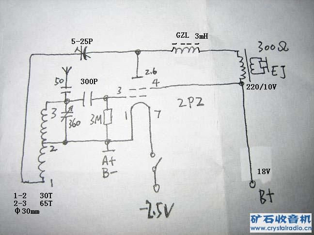

先前搭的试验单灯机线圈小,绕得也比较乱,电路似乎不是很好,音量不大,不是很满意
照着哈脱莱式再生机的线圈部分把这个图改了改,线圈用大一号的塑料管重绕了
装焊也规矩了些,试听,音量有所提高,但调小可变,啸叫还是没来~
(突破性进展见后面)
[ 本帖最后由 轻风 于 2009-12-11 00:10 编辑 ]
发表于 2009-12-10 02:15:29 | 显示全部楼层
线圈不太是难绕的,细心一点,可以用502胶水进行封固,效果不错的。
发表于 2009-12-10 03:43:49 | 显示全部楼层
增加再生线圈的圈数或者减小再生电容器的容量
 楼主| 发表于 2009-12-10 08:50:11 | 显示全部楼层
绕线圈的时候2的位置是多抽了个头的,换到上方,也就是再生绕组增加的抽头音量大些~
发表于 2009-12-10 09:07:57 | 显示全部楼层
再生可变电容5-25PF太小了,应该用100PF的。
 楼主| 发表于 2009-12-10 11:20:37 | 显示全部楼层
原帖由 yucs 于 2009-12-10 09:07 发表
好,我改用大的试试~~~

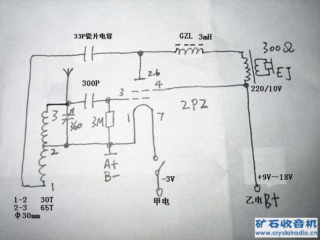

 楼主| 发表于 2009-12-11 00:00:58 | 显示全部楼层
拜各位前辈指导,俺的再生单灯机刚刚取得了突破性进展,完全达到了实用水平!
实践证明这个电路是十分成功的,俺做了一点改动:
再生微调电容,俺手里没有合适的,5-20P的偏小,再生效果很弱
大可变用在这里又太浪费,俺就用固定小瓷片电容挨个的试
100P 68P一接上就啸叫
试到40P大部分频率不叫,但最高端还是会啸叫
换成33P的就最理想了,整个波段不啸叫,而且再生感觉很强
声音响亮得足以带动高灵敏喇叭,收台的灵敏度也明显提高了
还有外天线本该串联个小电容接到位置3的
但实践证明还是不要串这个电容直接接最好,音量会大得多
现在的收听效果很满意了,折腾这么久,终于真正领略到了再生的真谛!
再生反馈一定要控制适度,恰到好处,弱了性能很差,和矿机差不多,太强又啸叫没法收台
制作中没有合适的再生可变电容可以象俺这样挨个换小电容,摸索出最佳值的固定电容代替
该电路非常简单易做,声音响亮,用电池也很省,低压安全,非常适合业余制作并使用(需要外天线,不需要地线)
现在正在听本地台的新闻节目-------乐!
刚才又改成只有9V乙电,仍然响亮清晰,效果几乎比18V乙电没有多少的降低!
[ 本帖最后由 轻风 于 2009-12-11 15:28 编辑 ]
发表于 2009-12-11 00:13:08 | 显示全部楼层
再生机玩的主要就是再生。楼主的再生不能调节的,有点小小遗憾。
再生不一定要用可变电容来调,也可以用可变电阻来调。
 楼主| 发表于 2009-12-11 08:59:21 | 显示全部楼层
可变电阻俺试过,始终达不到效果(可能是俺水平不够吧)
这个电路是俺参照以前的哈脱莱电路琢磨修改而来的(臭美一下)
它比经典电路更简单更方便(不需要调再生,增加了使用的方便性,节约了人力物力)
下一步俺准备试验天线改接到位置1处,还有取消GZL直通,看有没有什么变化以求更进一步优化
力求以最精简的结构,达到最满意的效果
等优化完得出近乎标准化的全套数值俺再正式发布所有资料,没做过的朋友只要照资料制作就能取得满意的效果!
今天试验了上述的内容:
天线改接到位置1处,再生明显加强了,发生了啸叫,如果有好的小可变来调节或许效果会更好
但俺现在没有,这个方案暂时放弃
取消GZL,也就是把它短接直通,音量有所减小,
看来还是串上GZL效果更好,这个零件最好不要省掉!光靠输出变压器初级那点电感量貌似还不足~~
另外磁棒线圈也是可以试一下的,或许用了磁棒线圈就能不用接外天线了,但那样有关的参数又要变了
留待续集再折腾吧~
[ 本帖最后由 轻风 于 2009-12-11 16:47 编辑 ]

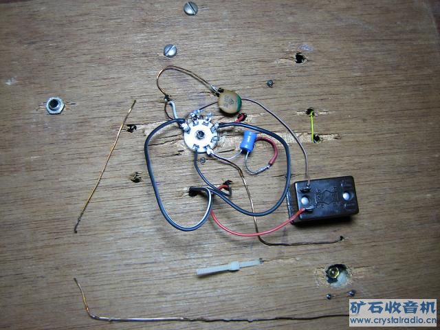

发表于 2009-12-11 09:15:42 | 显示全部楼层
用个盒子,加个底板···好一点···

发表于 2009-12-11 11:44:20 | 显示全部楼层
和楼主商讨一下:能否直接就使用哈脱莱电路?当然抽头得变动一下,不能真的起振。
感觉这样做电路更简单。
