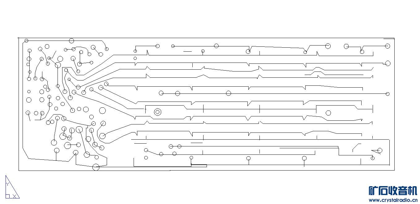

1-使用cad导入要抄板的图纸,一般的图纸格式都可以导入,导入后,描好边框和焊盘,大概连一下要连接的点,再删除原图纸,将文件保存为cad2000格式的dxf,使用其他格式的话,ad9导入可能会报错。
我以红灯745/735波段开关为例,入下图是描好的波段板的dxf图纸

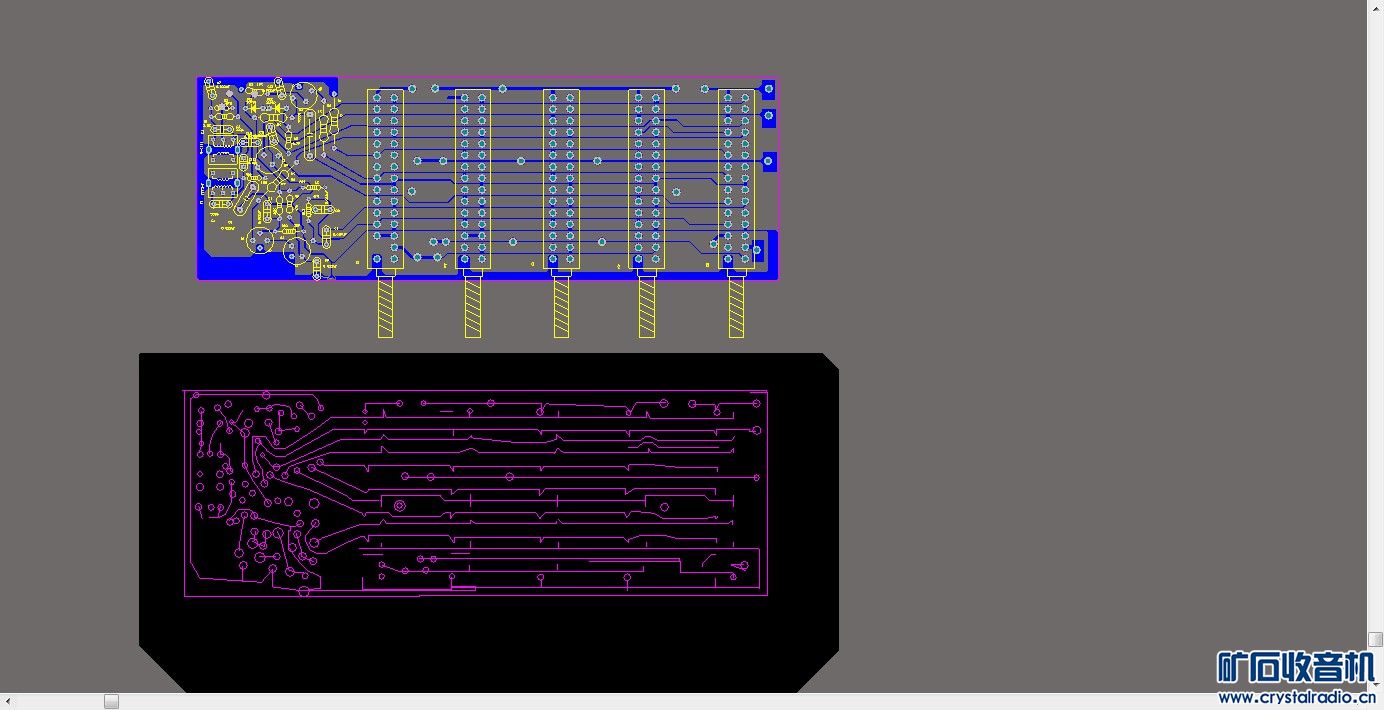

3-将dxf导入ad9,并测量中周的引脚间距看是否跟实物相符,如果不相符,重新再cad里面调整图纸尺寸,如果相符,则开始放置元件,连线,
上图中下面的是导入的dxf,上面的是描好的图纸,

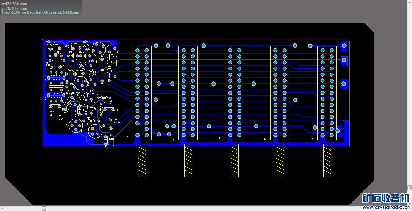

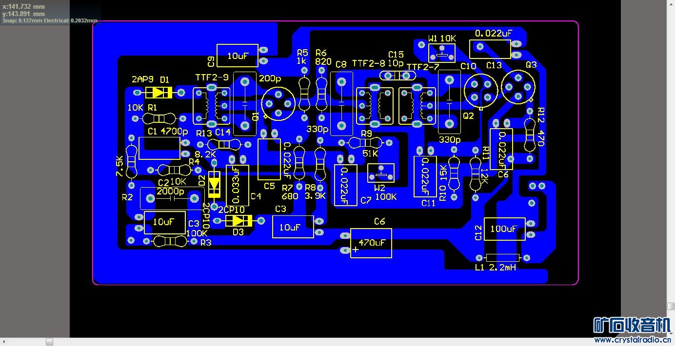

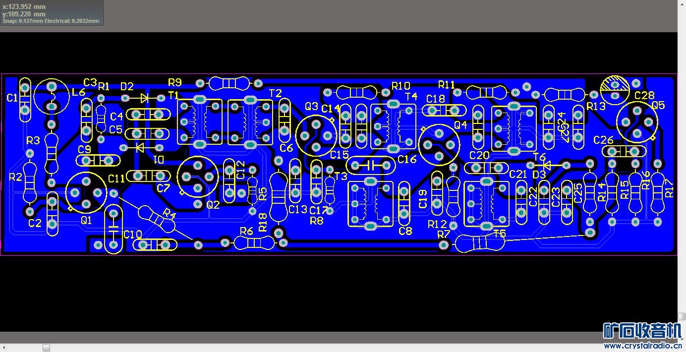

发两张抄好的,
