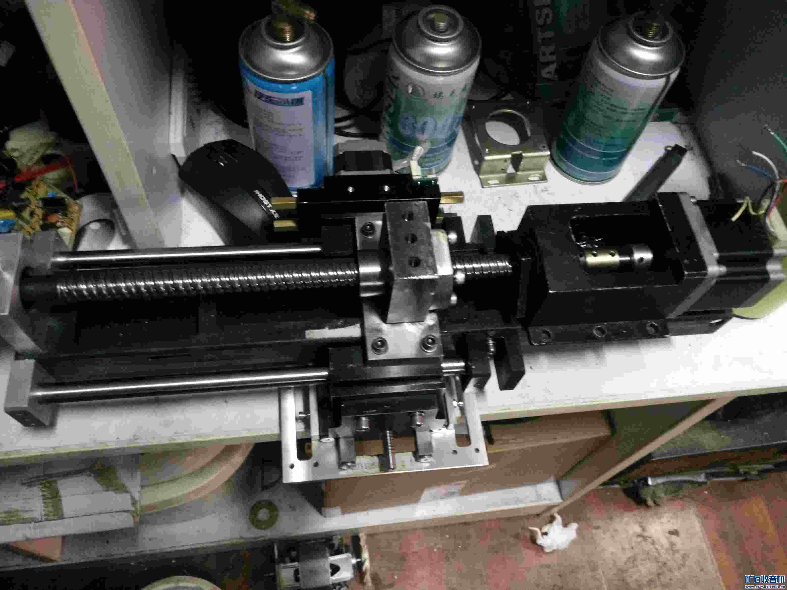

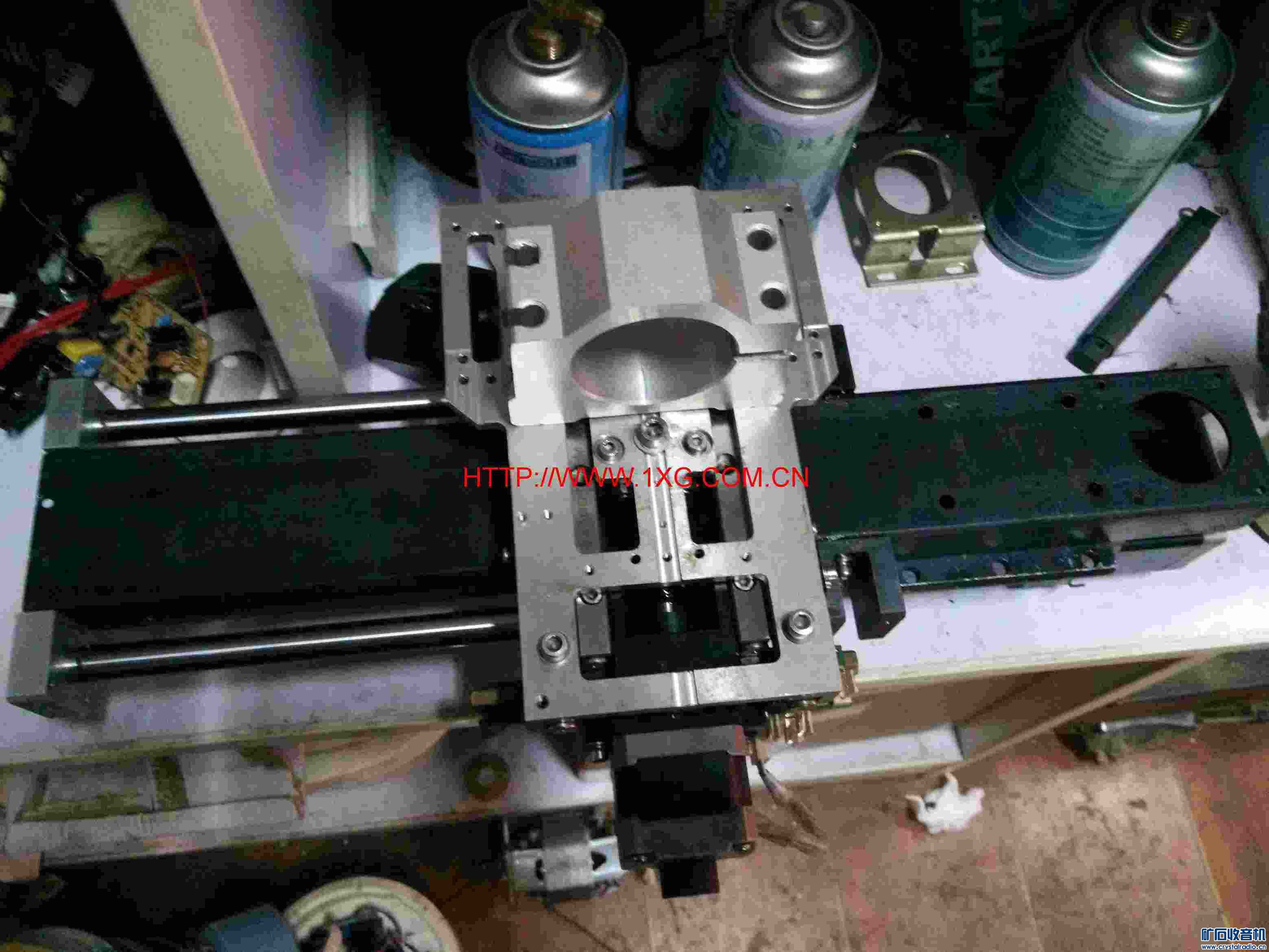

Z轴正面其本完成,主轴电机跟长螺杆最近两天回来

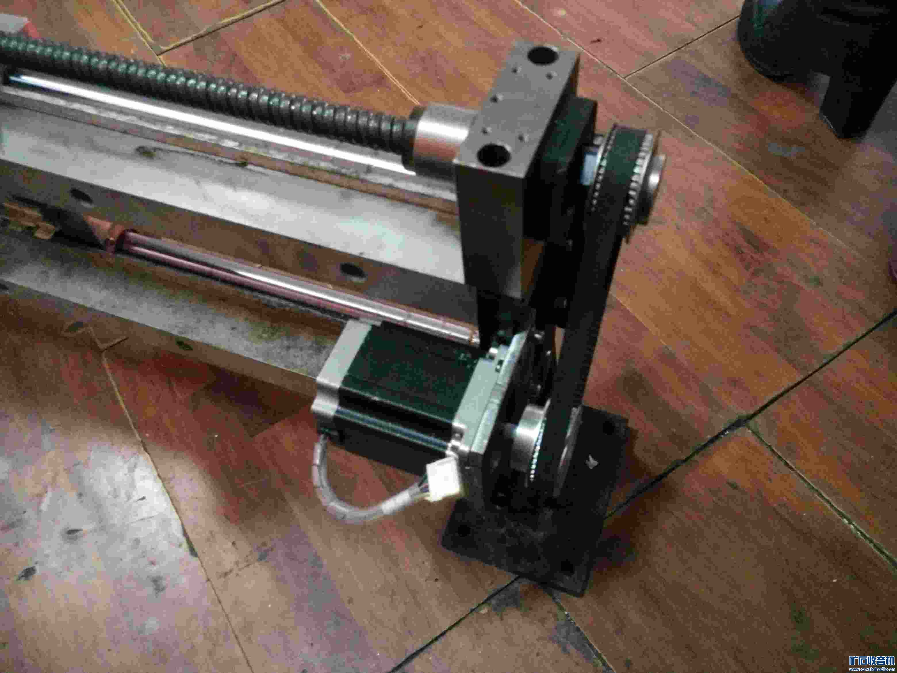

Y轴
Y轴
背面Y轴部份,购买的二手1610丝杆攻牙安装,电机57步2A试了下动力很大。连轴器那地方不够 长,最后想了个办法一个铜连轴器加一个柔性连轴器串起来。
主轴部份用M3同步带传动,加在顶部,图个方便

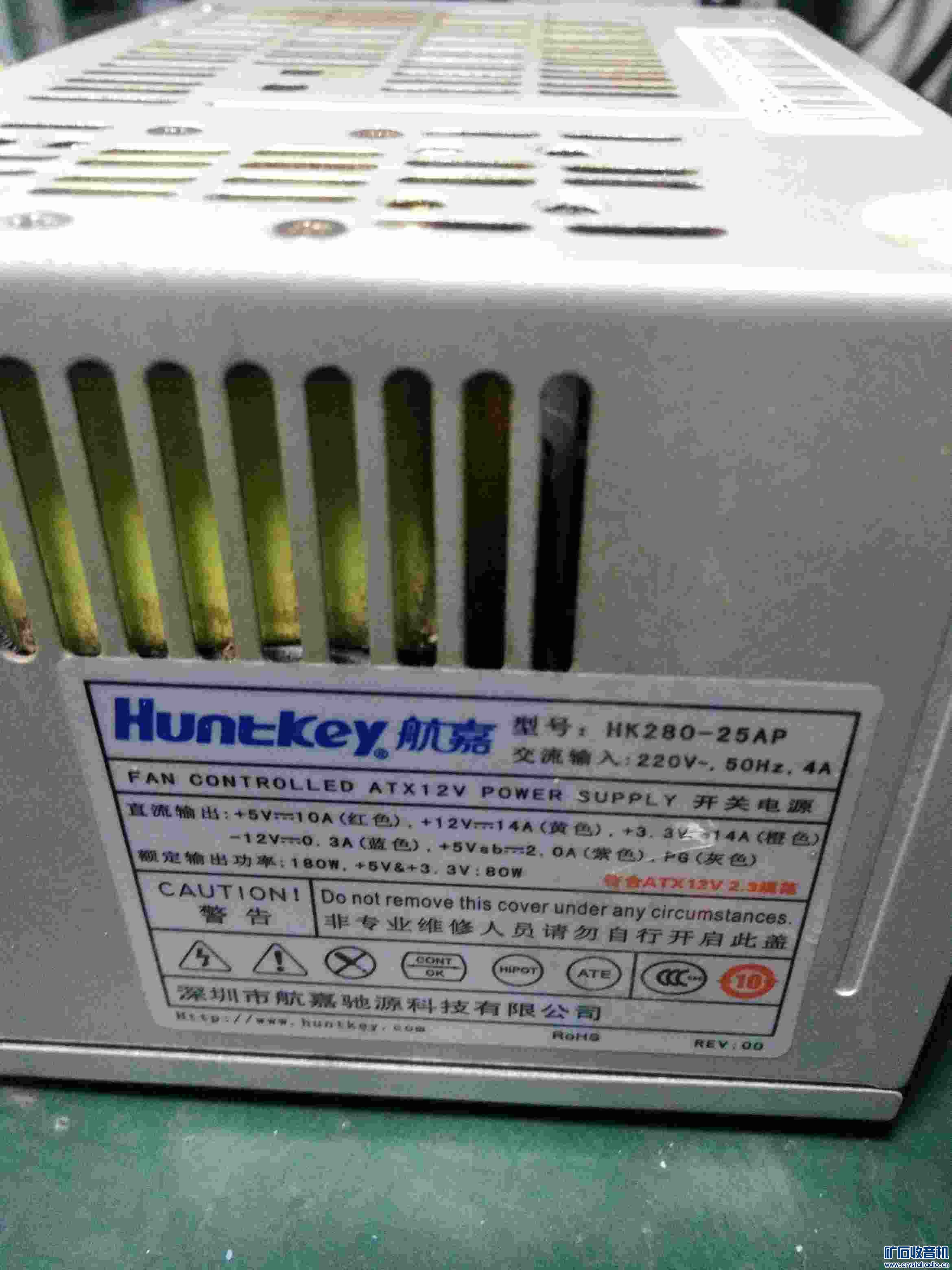

控制箱制做中,找来找去找了个路由器盒子刚好合适,又找来个游戏手柄,改成了手动控制手柄。
电源的问题想了好久,不想花钱再买 最后用个14A的电脑ATX电源改成24V

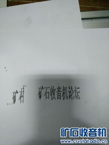

11楼12楼全部发完,请求参赛
 楼主| 发表于 2016-11-25 10:51:53 来自手机 | 显示全部楼层
到止全部拍完,参赛

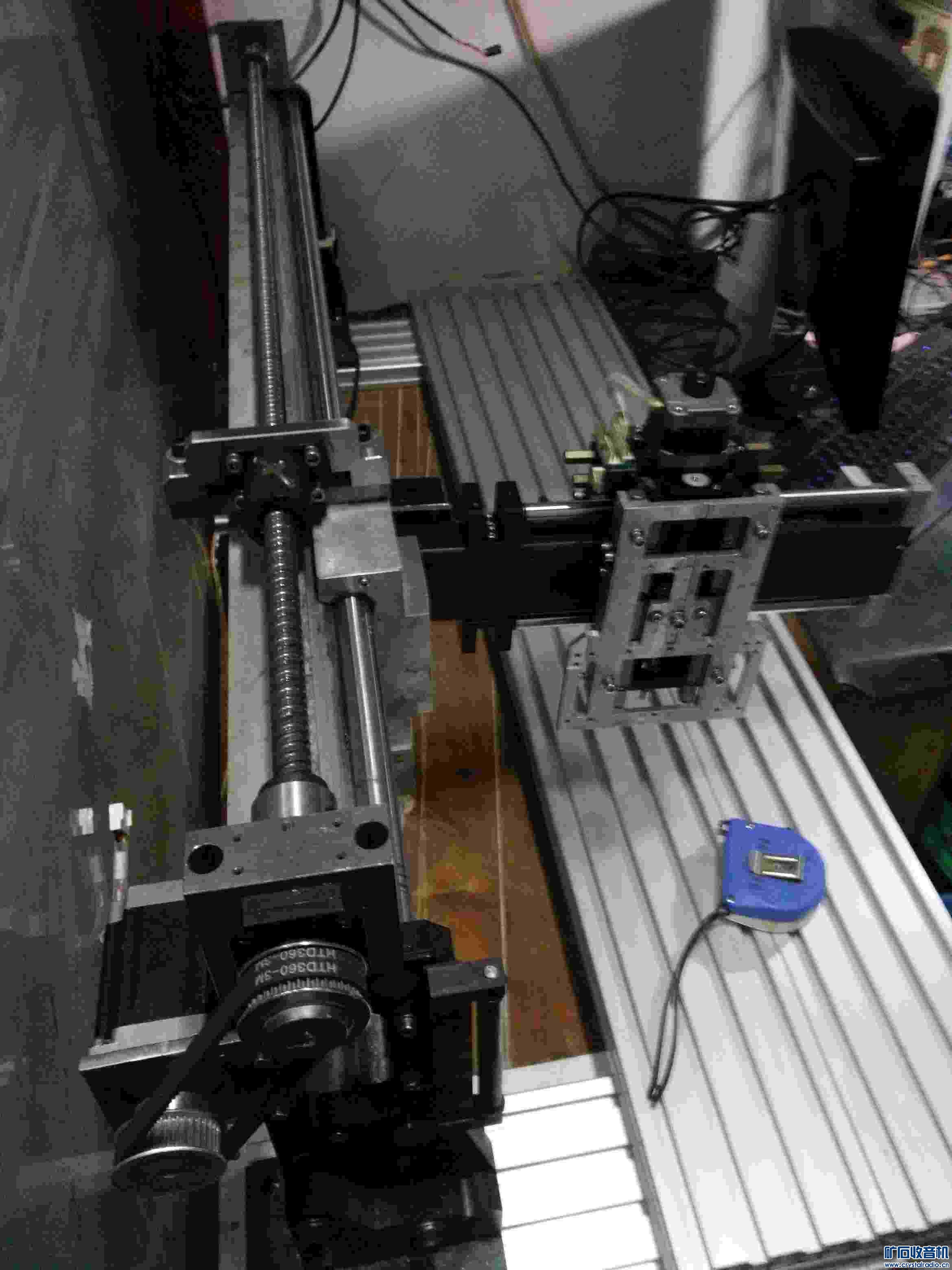

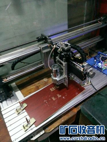

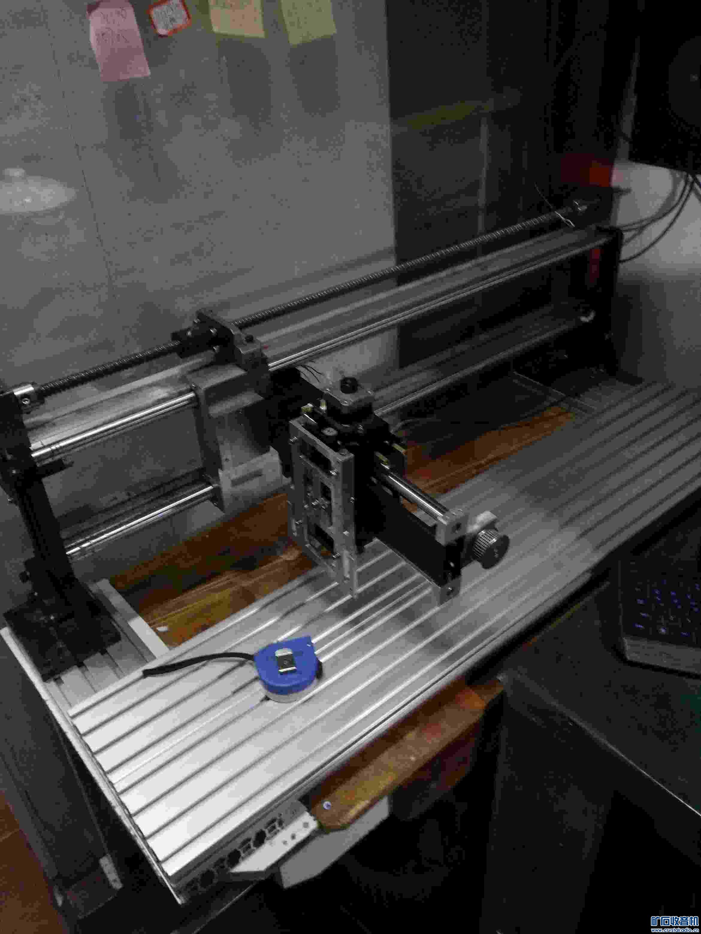

 楼主| 发表于 2016-11-21 16:47:16 | 显示全部楼层
今天铝合金台面回来了拍个整体照X轴行程1000mm  Y轴200MM  Z轴60MM 后续回贴直播。系统用 CNC USB Controller,驱动模块用3A的TB6560

今天全部完成等下发
 楼主| 发表于 2016-11-25 08:12:59 来自手机 | 显示全部楼层
基本完成主轴还没装
