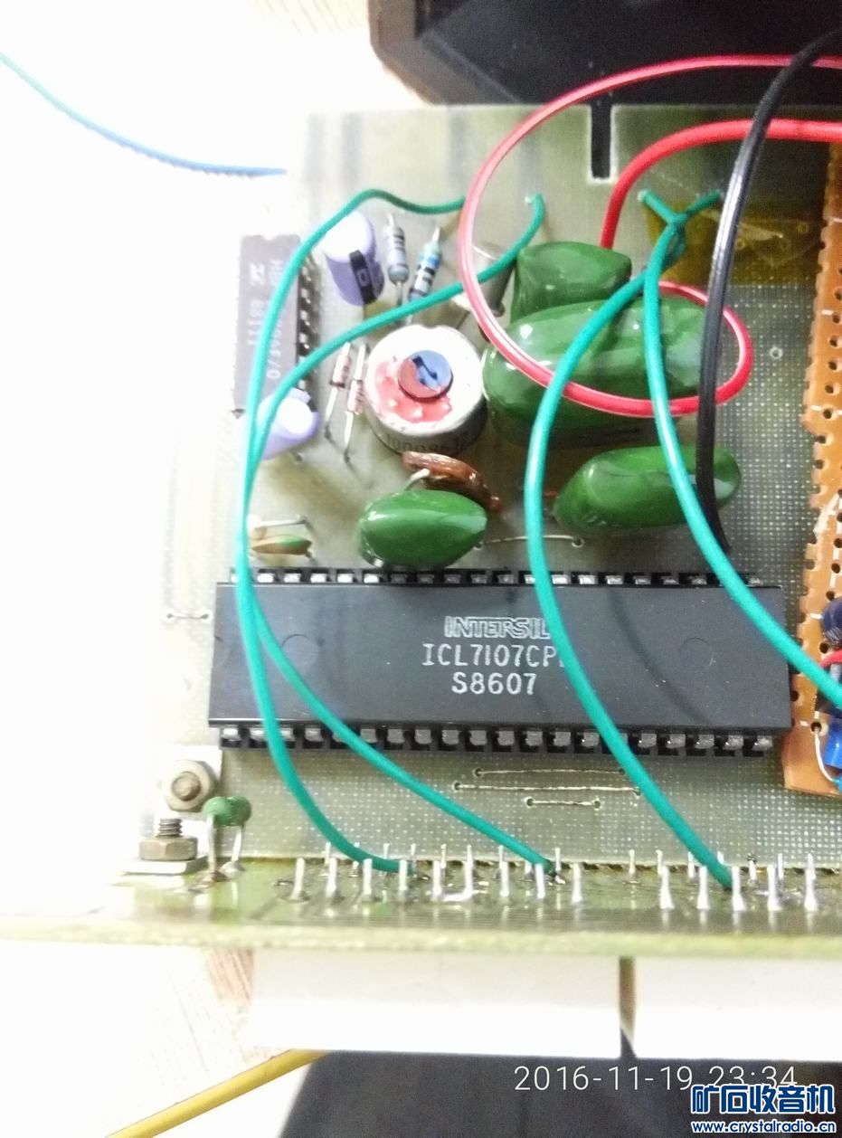

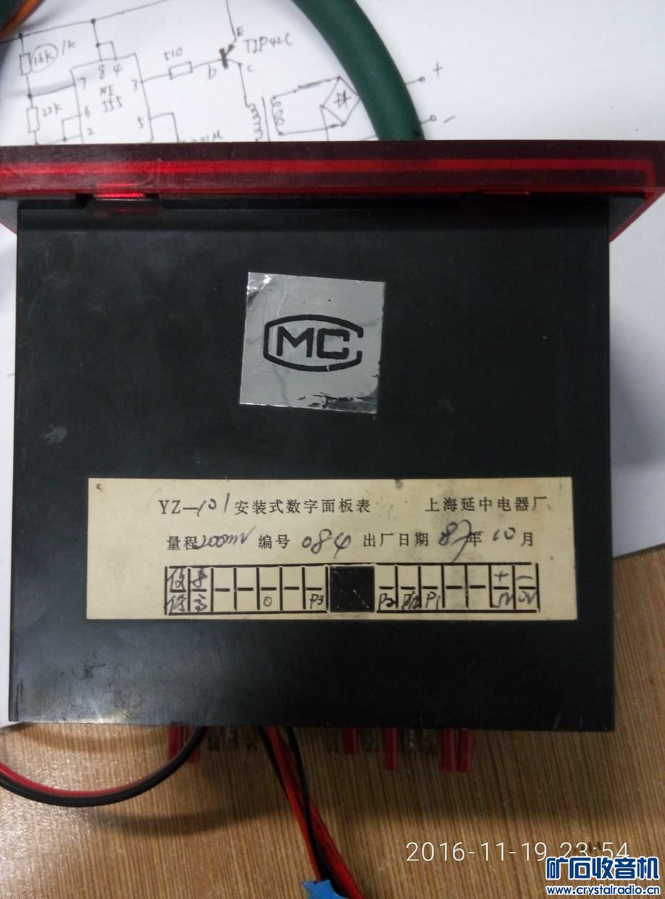

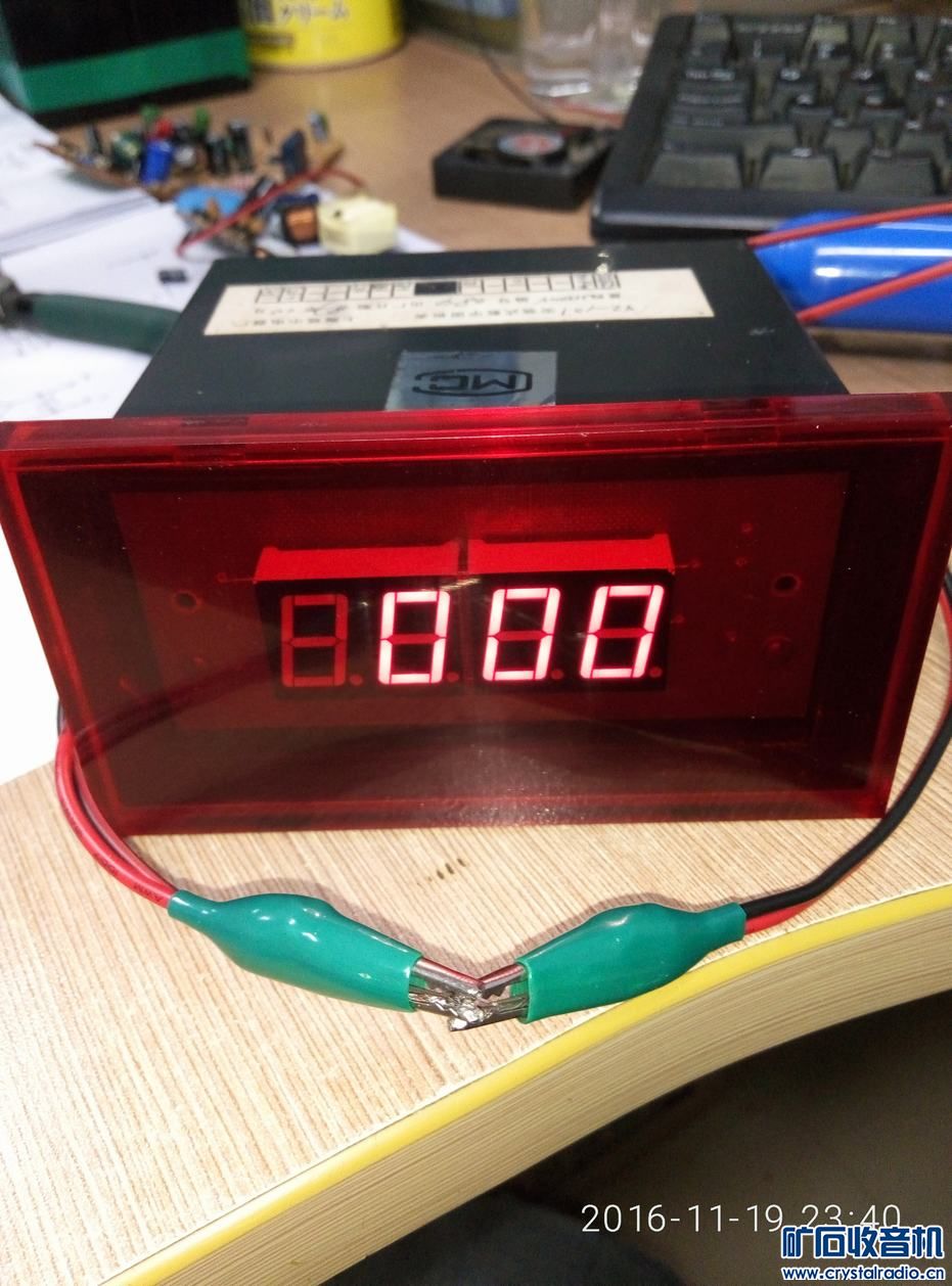

前几天在论坛收了个老毫伏表,量程是200MV,供电电压5V,想改成毫欧表.

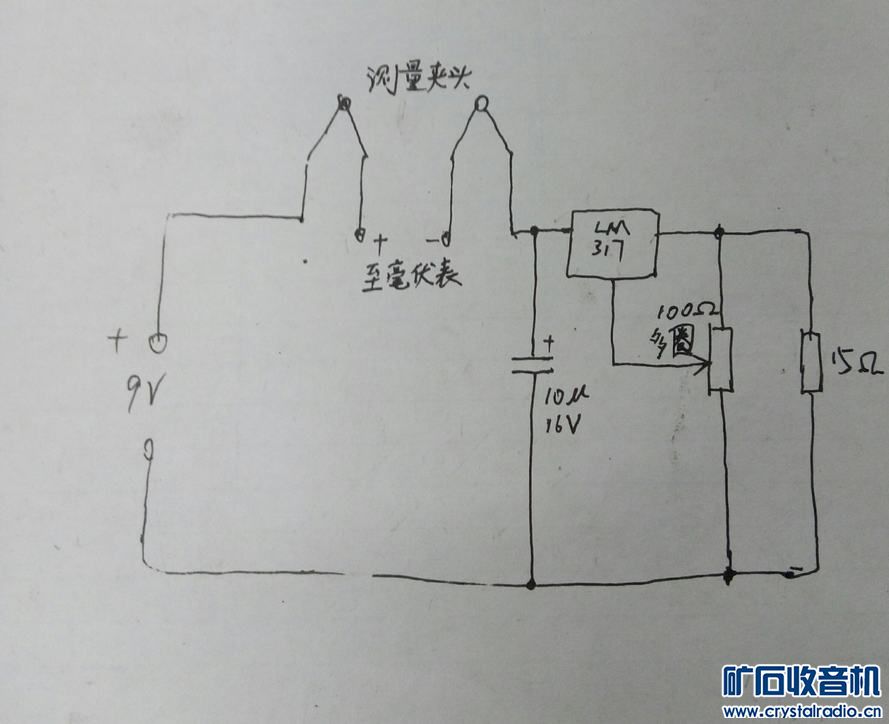

拆开看下,里面都是老元件,有一片7107,网上有电路图,可以利用7107直接改成毫欧表,不过得大改,首先我不想把老元件都拆了,太可惜了,其次还得找个精密的1欧电阻,想想还是用个笨点的办法,用317做100MA恒流,然后用毫伏表测电压,显示出来就是毫欧值(示值*10),先看下内部图
用笨方法,又有新问题了,我想用一个电源,可是毫伏表和恒流源不能共地....

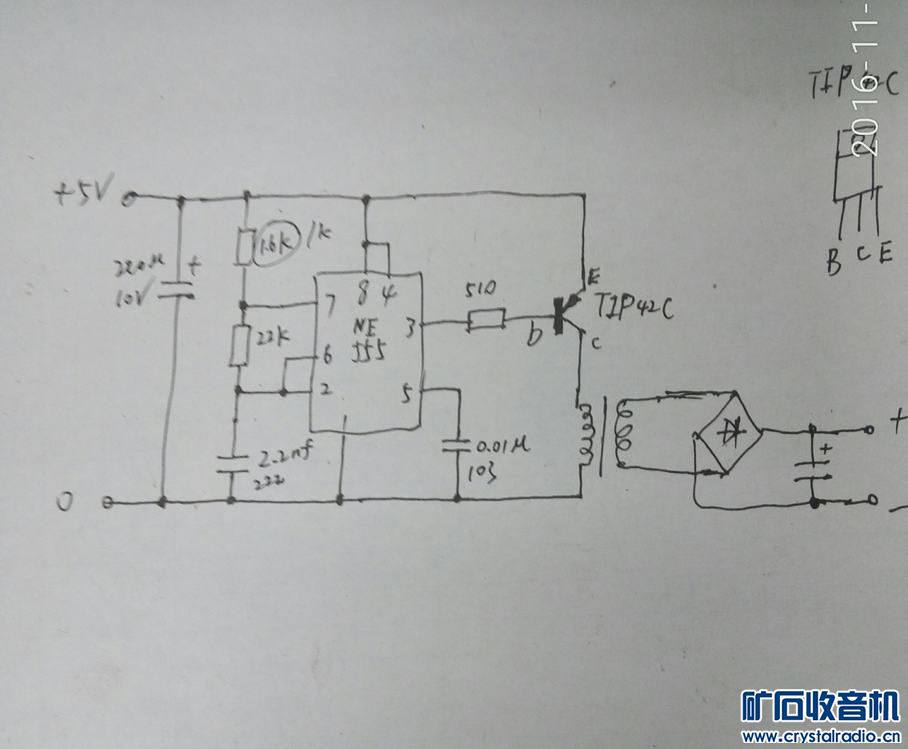

在网上找了半天,终于找到了用555做隔离电源的电路,思路有了:一块9V电池供电,分两路,一路直接供恒流源,一路经隔离整流稳压后供毫伏表.
可以动手啦,做的时候没拍照,后来拆开照的.
上面的小板是后加的,右边是恒流源,左边是隔离输出
做好以后,看下PP

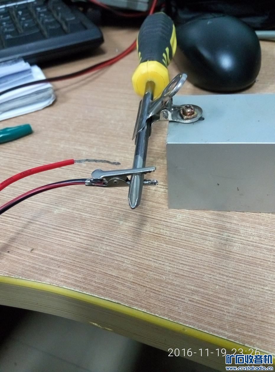

做测试夹的时候把线头焊接到夹子前部,有利于提高测试精度
测试夹短路,毫伏表回零

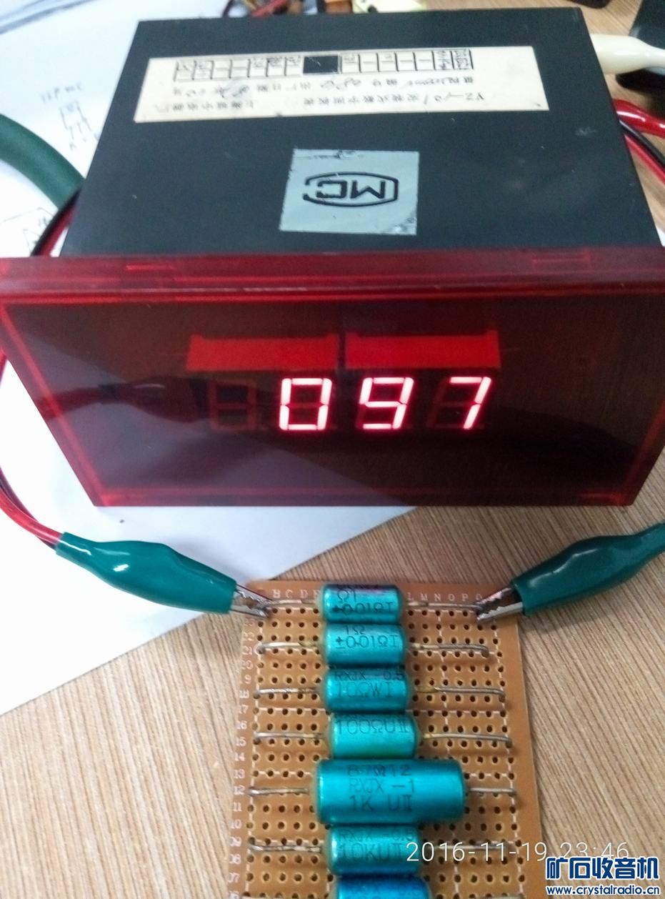

开始测试
总结
317做恒流源,只能凑合用,温漂太大
555做的隔离电源,效率不高,空载40MA,有时间用MINI ZVS做个隔离电源试试如何.
整体工作电流200MA左右,用9V干电池估计很快就会没电,有待改进.
总体来说精度还可以,业余使用足够.
如果各位大侠有什么好的想法或建议,希望不吝赐教!
今天不能上图了,有时间再上电路图吧.
感谢关注
END
发表于 2016-11-20 12:06:07 | 显示全部楼层
可能不是317温漂大,是你恒流电阻功率小了

 楼主| 发表于 2016-11-20 12:58:46 | 显示全部楼层
还真有可能,我用的1/4W的金属电阻,有时间换个大功率的电阻试下,感谢!

 楼主| 发表于 2016-11-21 09:21:27 | 显示全部楼层
电路图来啦!(每天只能上传10张...所以只能今天传电路图)
隔离电源,用的555和TIP42C,变压器直接用的开关电源中的共模电感,不知是否合适,还请高手指教.
网上找到的其它无需变压器的隔离电源电路,因缺少元件,没做

 楼主| 发表于 2016-11-21 17:51:20 | 显示全部楼层
按你说的,把15欧姆电阻换成3w的,好像效果也不是很明显
