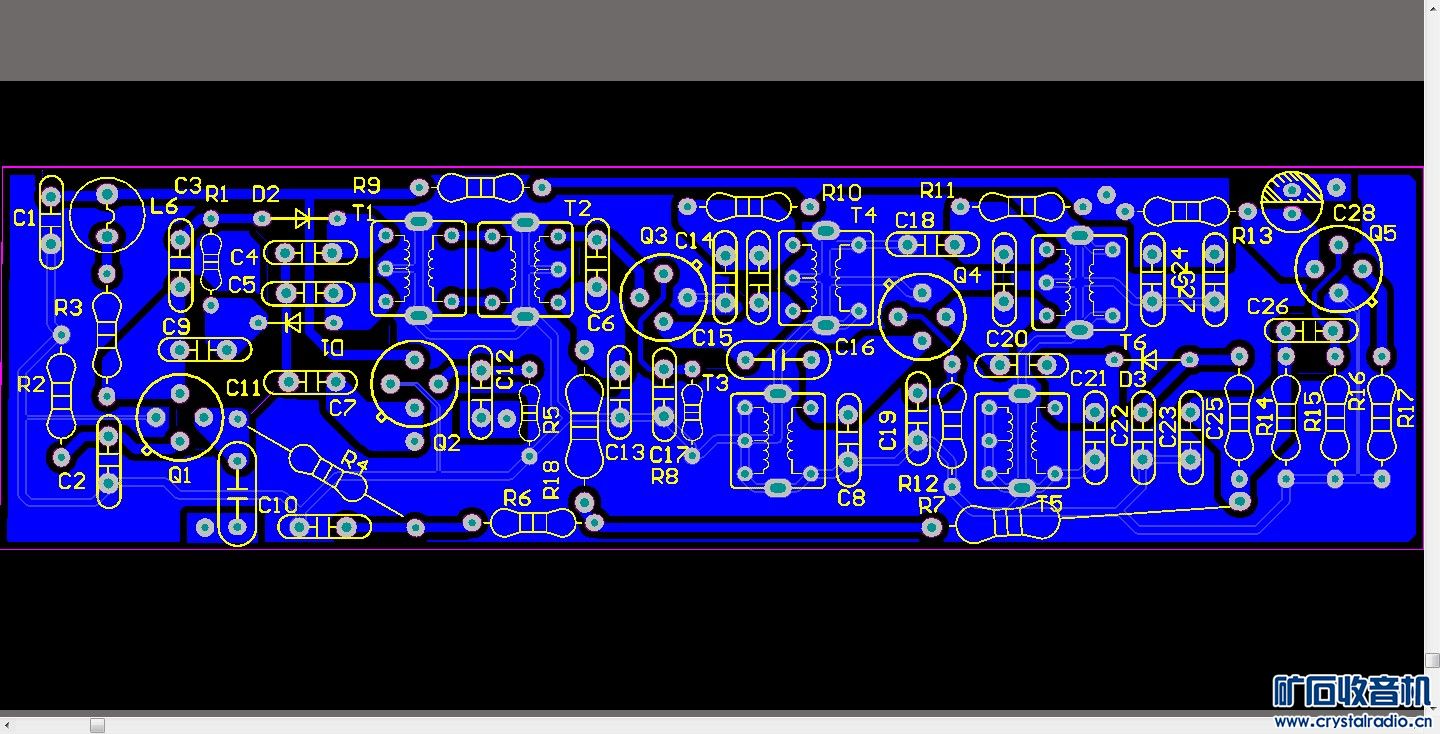

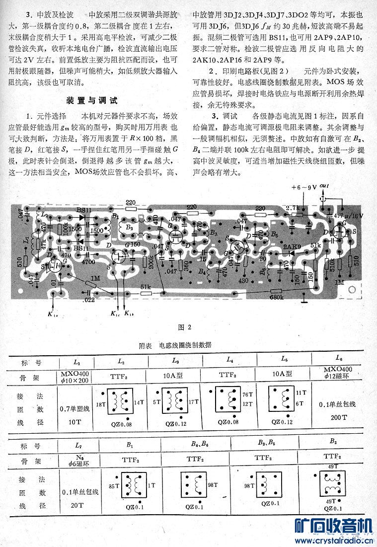

以前想弄没有时间,这段时间休息,抄了块场效应管收音机板,中周丝印不是全都对的,要对一下源图纸

CAD套板,我是按照中周尺寸套板的,只套了边框和焊盘,板子尺寸可能有偏差,整体相似度90%,不敢打包票都对,喜欢的自己用源文件改,

没有10a型的中周尺寸,

发表于 2016-11-21 19:46:39 | 显示全部楼层
对,10A和TTF-2的引脚焊盘尺寸是一样的,只是它们的骨架和磁芯不同。

 楼主| 发表于 2016-11-22 04:25:19 | 显示全部楼层
bobi2008 发表于 2016-11-21 20:52
楼主用什么软件画PCB
cad套板,ad9描图
