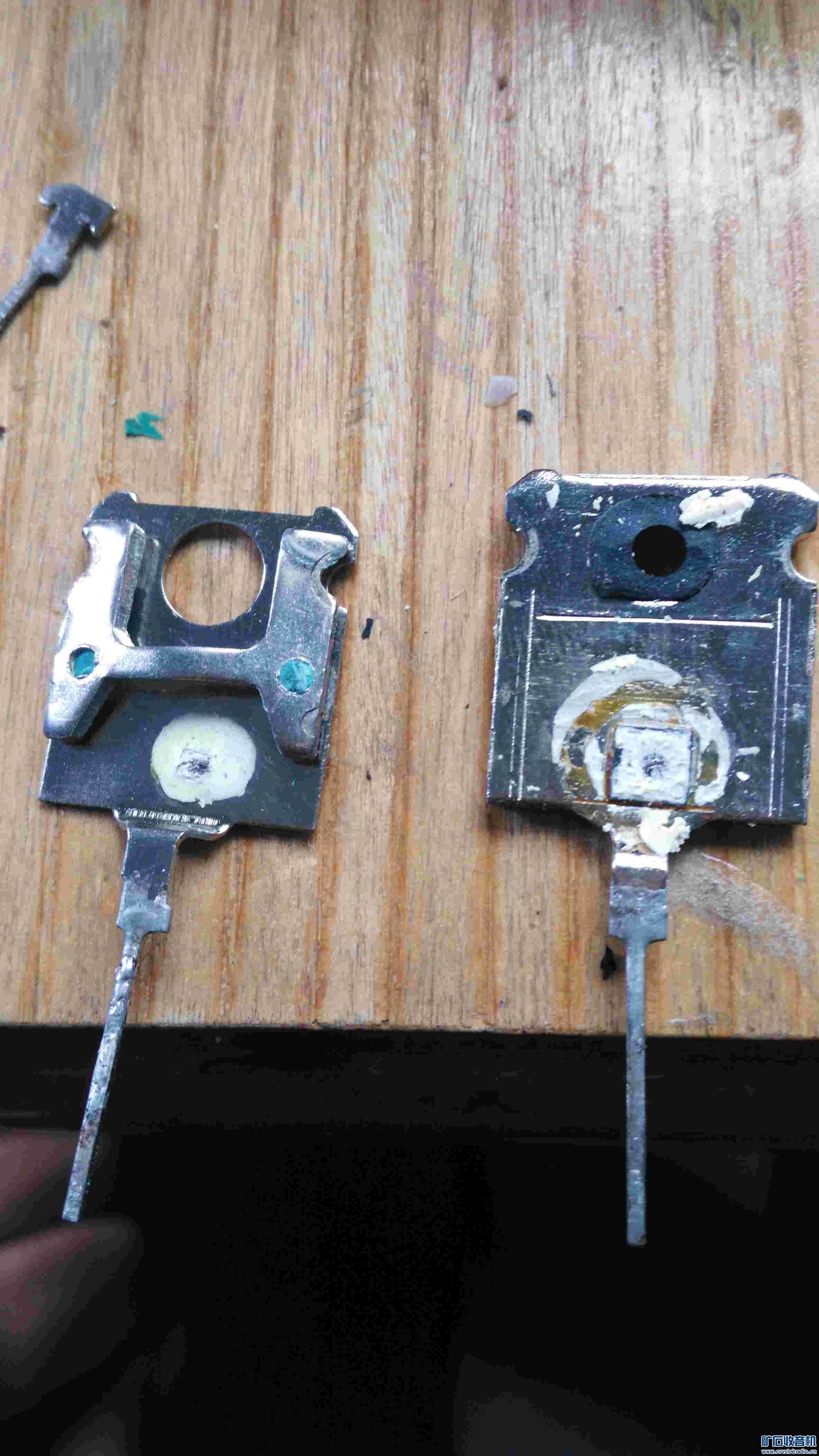

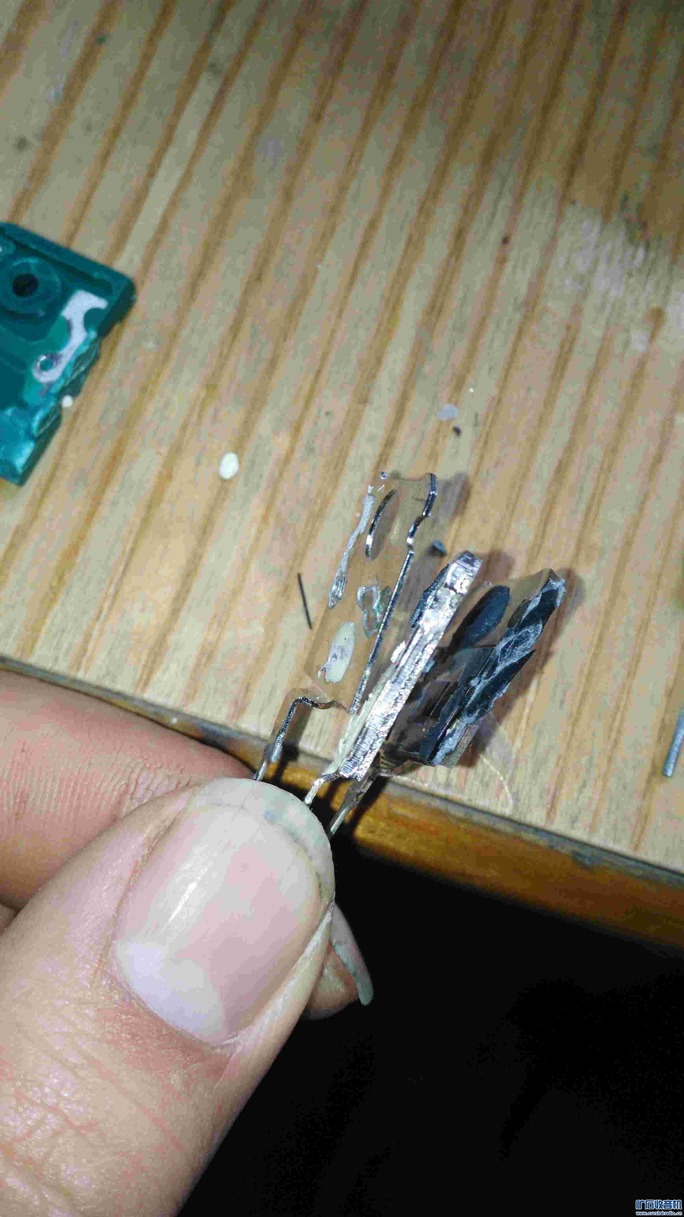

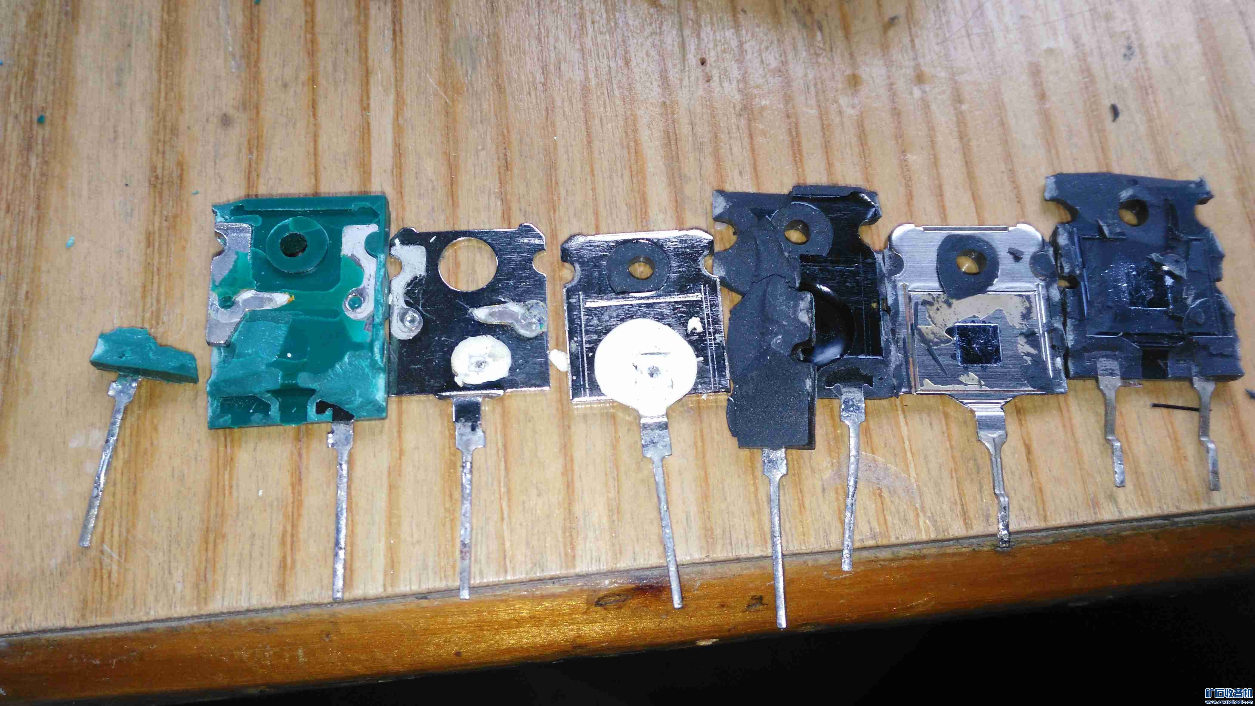

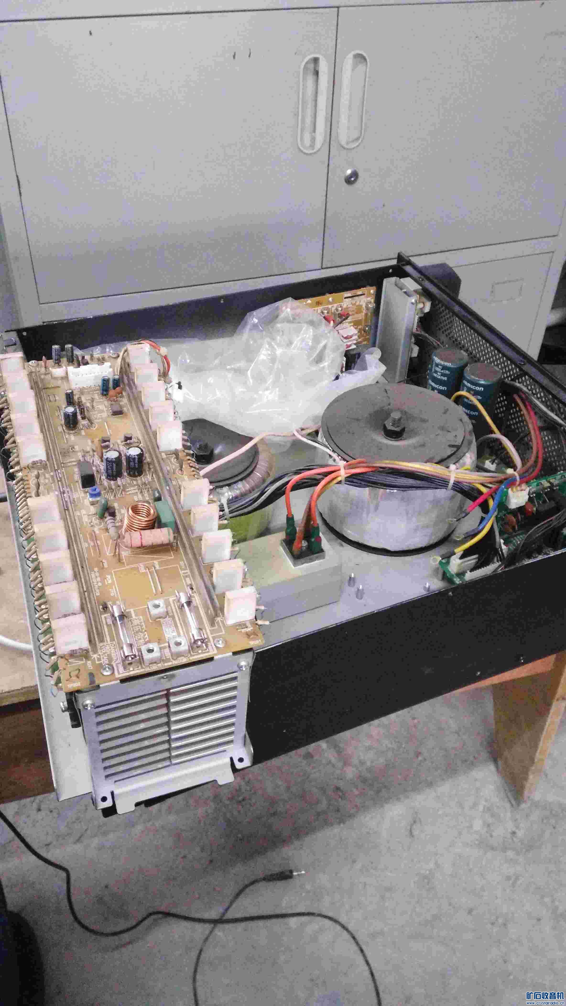

今天在单位修一个功放,烧掉了一对管子,正好手里有一对多年以前购买的A1943C5200,由于故障没排除干净上机之后通电一会就烧了,后来又找了对拆机管子装上,修好之后没事干,出于好奇心理,其他那么多管子都没事,怎么就偏偏换的那对管子坏了呢,就把那些坏管子用台虎钳夹开了,那散热片薄的,管芯那么小,终于发现自己的那对管子原来是假货,当初还亏自己当个宝贝似的收着,我想不明白的是,从外表看一点也看不出是假的,这样造假的代价和真的代价差不多了吧,这样造假有意思吗?

其实芯片不在大小,只要吃得起功率就是好管,这同制造工艺有关。

 楼主| 发表于 2016-11-22 21:04:27 | 显示全部楼层
不知道,我感觉是假的,因为上机之后,当时确实是故障没排除干净,可是其他管子都没事,就换上去的那两个管子没超过五分钟就烧掉了,肯定是后换的管子质量有问题,那个绿的1943不光管芯比正常的小了很多,而且散热片也薄了很多,

发表于 2016-11-22 21:18:37 | 显示全部楼层
管芯很小,明显是假的
