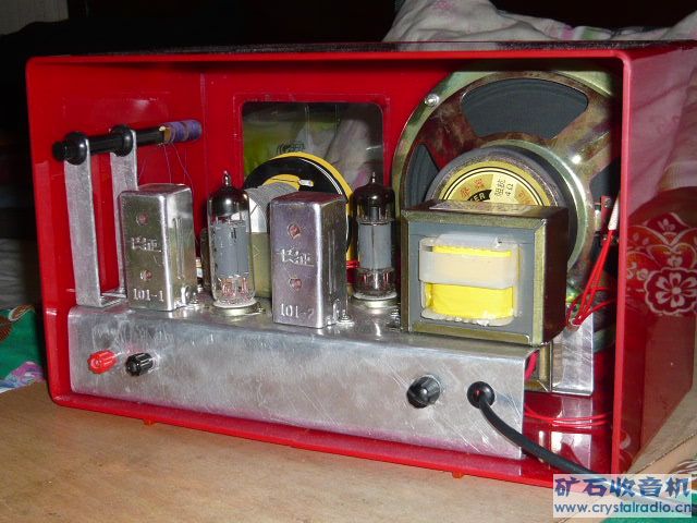

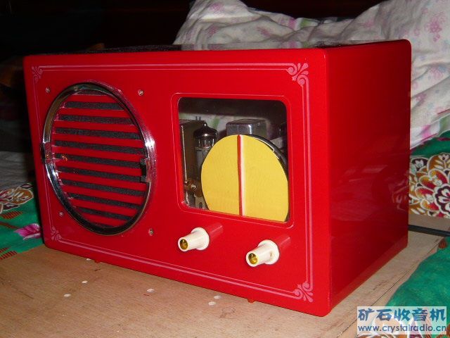

···宽30X高18X厚15···单位:厘米,本来应该是四灯机。···现磁棒天线,整流用桥式代替,6A2变频,6U1五级部分中放,2AP9检波,6U1三极部分低放,6P1功放,灵敏度高,声音洪亮,因引入了负反馈电路,音质柔和 栅偏压电路有改动:电源负极直接接地,6P1阴极恢复300欧姆加电解电容,···请各位老师和朋友们批评···度盘正在加工,装上就漂亮了,

确实漂亮!散热好吗?

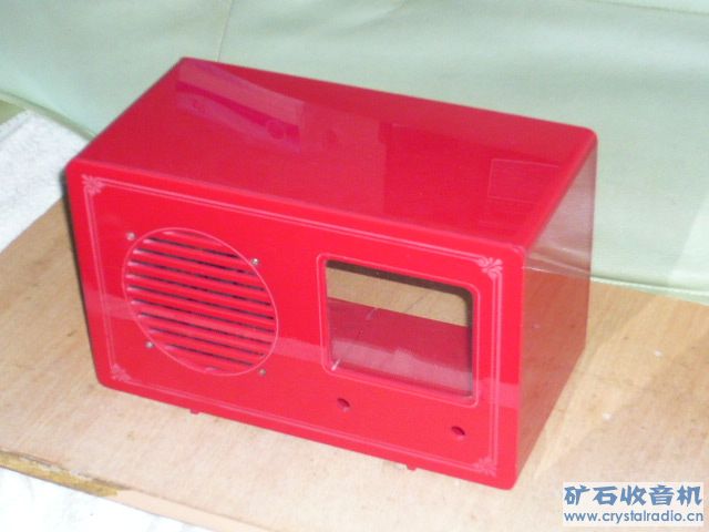

···找到一个老板,给了他图纸,他说:“做100只,还是1000只?”我说:“两只···” 老板说:“不做”,我说先做2只样品,也没用···找到第五个老板,我开口说:“先做5只样品,要保证质量···”  9厘米有机板没有,要进货我也进不起,号称5厘米的板实际只有4厘米多一点,深紫红的没有,只有玫瑰红的和黑色的,于是黑色的又做了4只···我已考虑到散热问题,所以排的比较宽敞···

发表于 2009-12-8 16:31:59 | 显示全部楼层
上个黑色的图片欣赏欣赏
 楼主| 发表于 2009-12-8 16:40:34 | 显示全部楼层
回复 13# 天籁睿智 的帖子
···还没做好,快了,我也不敢催,老板又要说:是帮我忙,不能影响他的大生意,···我想黑机壳大概也不错,装大管子,酷···
