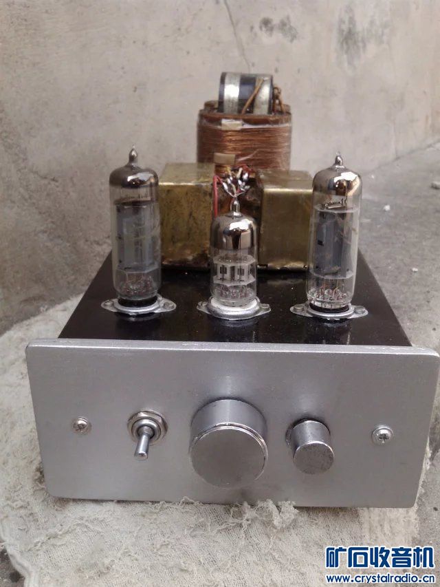

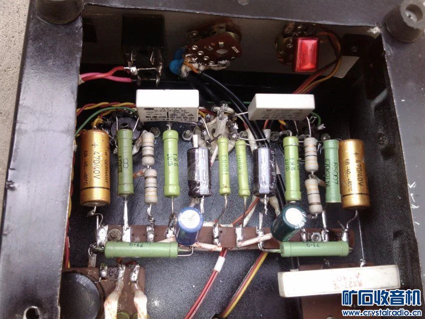

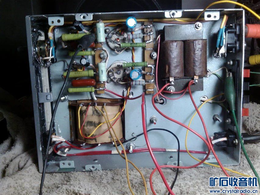

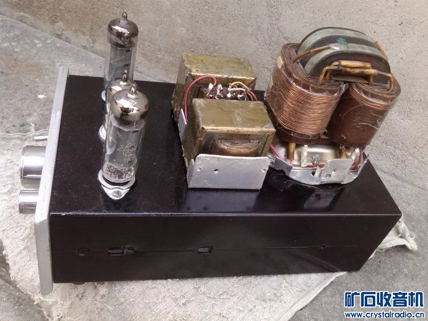

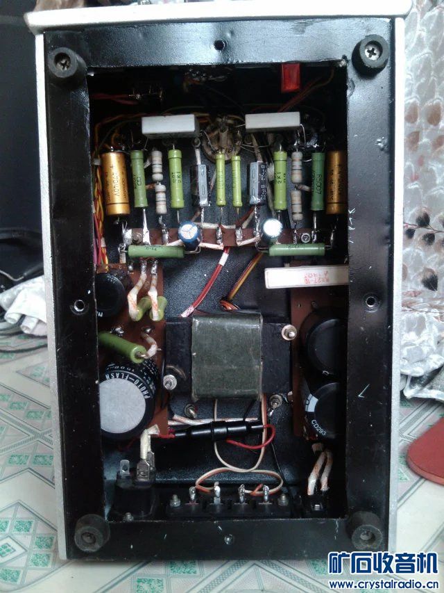

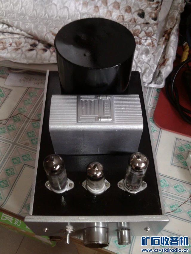

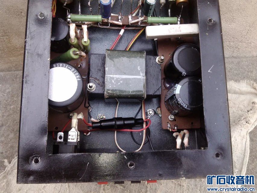

退休入坛,一晃几年,看到坛友装各种胆机,羡慕极了。于是翻箱倒柜找到几样零件,两个原来做宽频带扩音机的自己绕的输出变压器,以及6n2和6p15和一些电阻与电容,一个大屏幕黑白电视机的电源变压器,输出一组85伏,一组6.7伏,加绕一组6.3伏绕组供给6p15灯丝丝,原6.7伏供6n2,85伏经倍压输出185伏为b+,一个8瓦日光灯的镇流器作扼流圈,七拼八凑作了一个小单端,自我感觉声音不错,发上来希望各位拍砖指导
调试中
调试中
6p15 2).jpeg 6p15 3.jpeg 6p15 4.jpeg 6p15 5.jpeg 6p15 6.jpeg 6p15 7).jpeg 6p15 8.jpeg

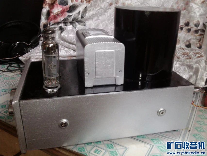

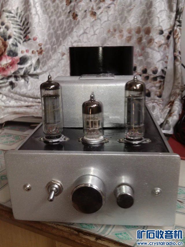

加上自制的牛罩
加上自制的牛罩

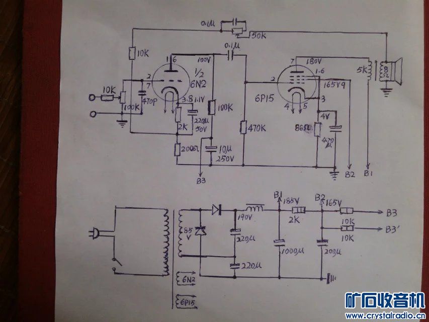

电路图
电路图

感觉比过去装的6p1音质好,不过时间太久了,没有可比性,由于木耳,还是很好听的,尤其是女生的齿音。
发表于 2016-11-18 02:58:00 | 显示全部楼层
做得小巧玲珑是否想过电牛再转90度呢?
发表于 2016-11-18 08:21:31 | 显示全部楼层
200u和1000u换一下位置,效果更好

两输出是6灯收音机上的吗?

 楼主| 发表于 2016-11-18 19:23:38 | 显示全部楼层
龙族魅影 发表于 2016-11-18 02:58
做得小巧玲珑是否想过电牛再转90度呢?
C型牛的磁力线方向不太懂,此机的交流声几乎听不见,也可能是1000微发的电解电容起了作用,请君赐教。
发表于 2016-11-18 20:17:51 | 显示全部楼层
磁力线垂直切割线圈三牛比较近有一堆影响,当然你电牛输出牛都屏蔽起到作用不小。如果工频声小那就好,我只是建议转下位置看看。

 楼主| 发表于 2016-11-19 09:57:44 | 显示全部楼层
大洋洋 发表于 2016-11-19 07:49
电牛二次电压85伏???
电源变压器的85伏经倍压整流后,升为185伏,空载195伏。
