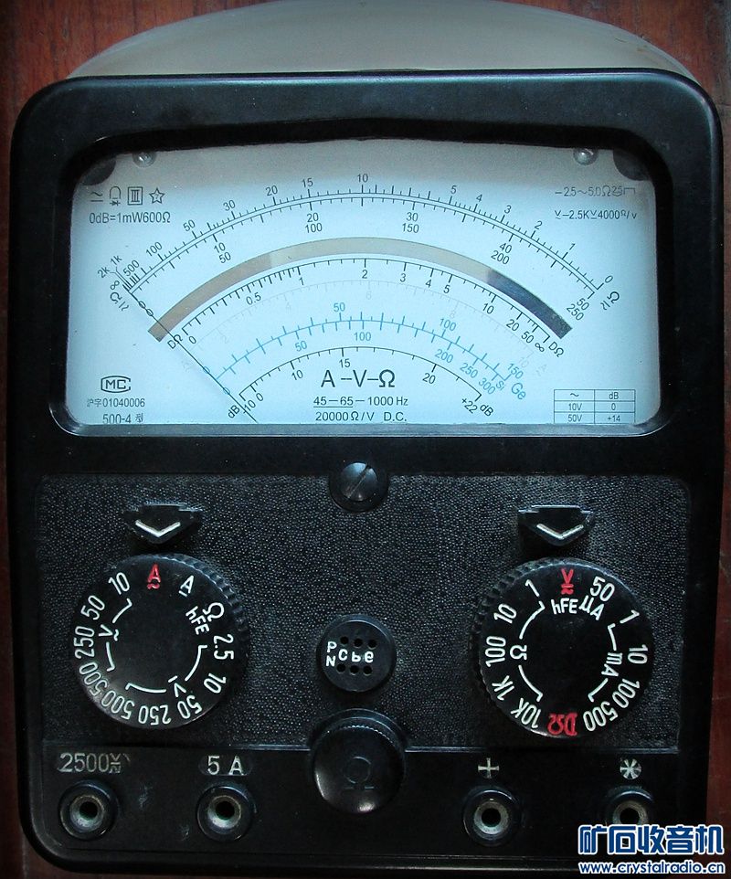

刚入坛时,指针表火热,受其影响,收了十多块500型万用表。
不敢说包揽全部500型,至少也差不多了,从早期60年代牛皮提手500型到“CMC”500型。
500型的-A、-B以及500型的-1、-2、-3、-4全有。以前在本坛还专门发帖【浅谈500型万用表】。
500型经过几十年的磨练、不断改进,最后出了500-4型,虽是后期的表,但增加了许多实用功能:
尽管是内磁,碳素指针(其实并不是有些人说的缩水,而是与时俱进,并不影响精度与寿命),
增加了交直流电流档(包含5A大电流),有三极管直流放大倍数测量,有D欧档,有减少视差的反光镜。
MF18定级精度为1.0,这块表定级仍未2.5,里面采用1%精度的金属膜电阻,屏宽分辨率高,实际可定级我1.5或2.0.。
有图有真相:
