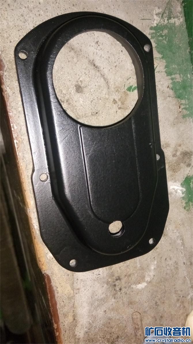

从坛子里买了一台恒温烙铁,只有焊锡丝架,没有烙铁架,很早就有做个烙铁架的打算,一直在搜集材料,最近终于齐全了,分享给大家制作的过程,制作的小东西,不是多么精美,也不是多么贵重的东西,更不是有什么高深技术含量的东西,只是把东西拿出来跟大家分享一下,还请大家多多指教!
这是找的油漆桶盖,那种大桶的小出口,打磨修整;

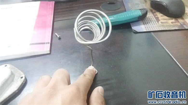

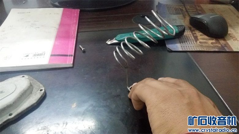

用氩弧焊焊条弯的架子,太硬了,没找到合适的模子,所有弯的不好看;

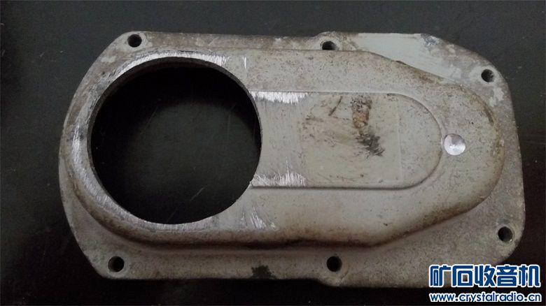

底座:从家里破烂上面拆的一个盖,是铝制品,好钻孔;
摆在一起的样子;
划线,打孔敲掉多余的地方;
用半圆锉修整貌似打圆;
放上油漆桶盖,正合适;
打磨修整;

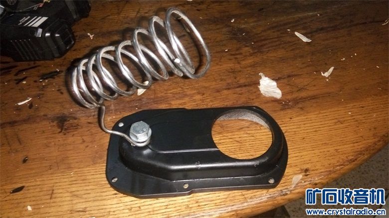

上漆,亚光黑,磨砂黑,很喜欢这种漆!干的快有质感!

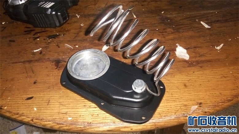

把架子装在底座上面,用螺丝上紧;
放上油漆桶盖;

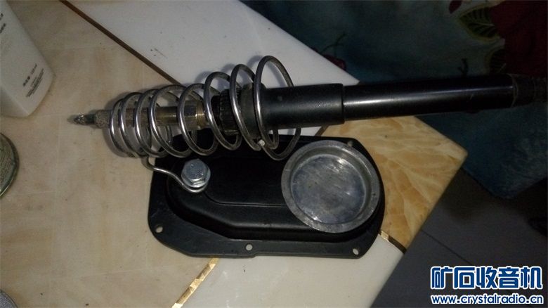

大功告成,下面是成品,放上烙铁头,很稳当!

油漆桶盖子是不是铁质的,这样如果这个盒子里放高温海绵的话,如果焊锡凝固到上面很不好清除的。建议铝质。楼主手工一流。

如果是恒温烙铁用的话,是需要考虑耐高温和保温两个条件。
