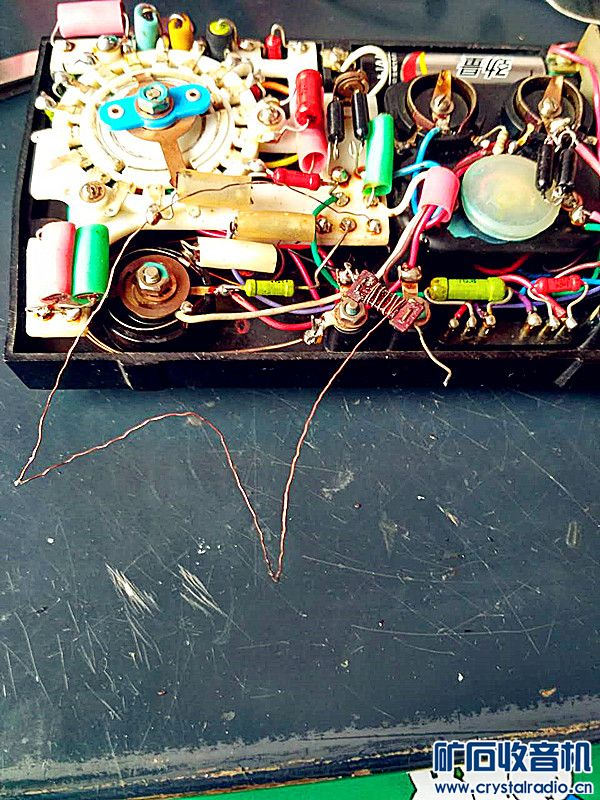

       修理万用表最头痛的是更换线绕电阻,因为不同批次的同一型号所用的电阻因为表头灵敏度的差异而不同,再者购买也是很困难,是否可以将损坏的线绕电阻修复呢,答案是肯定的。首先我们来了解一下万用表线绕电阻,它使用康铜丝的长短来决定电阻值的大小,康铜丝的外面涂有绝缘漆,将根据要求使用不同长度的康铜丝在胶木板上饶'制成各种规格的电阻,万用表里面多数使用的是非标阻值,所以用线绕电阻来制作非标阻值是最佳方法,还有就是存放一定时间的康铜丝物理稳定性很好,不会由于使用时间长。电阻值会变值,进而引起万用表的精度降低。
再来看看损坏的线绕电阻,时常因为放错量程将线绕电阻烧毁,注意烧毁的是线绕电阻的绝缘层,“电阻”本生不会烧毁,较多见的是将康铜丝烧断。有时可以烧成几段,了解了构造和原因就可以修复线绕电阻;对于阻值较小的,可以拆下清洗干净,直接间隔绕回到胶木板上,层间用电工包布作为绝缘。电阻值大的,可以拆下后清洗干净,反复涂抹清漆,用电吹风吹干,绕制到胶木板上。多年来我一直用这个方法修理万用表取得了不错的效果。
这次帮朋友修一台mf50型万用表,朋友因为疏忽在电阻档测试交流电压造成损坏,打开万用表后盖,很快找出那个损坏的线绕电阻。已经烧成三段,用酒精清洗干净后,将二处断点焊接好,直接接入原电阻位置,检测电阻档的调零,以不再打表针,接着将电阻丝间接绕法与电阻胶木板上,层间用电工包布作为绝缘层,装上后整机修复完成。

电阻丝比较细的往往会烧汽化去一点,按你的方法阻值就会小了。

是当年我在企业工作时调往仪表室,虽然自己懂得些电子技术,但是对表头不很熟悉,老老实实跟着师傅学习,修理遇到坏的电阻都是更换,又一次刚巧遇到备货用完,车间里等着用,于是我就想是否可以修复电阻,结果遭到大伙的反对,仗着自己年轻力胜好胜型强,坚持要修复,结果等下班后在仪表室独自研究,修复了电阻,之后我就习惯用这个方式修理。

这个当然有些的,问题是不影响就可以,当年仪表室有第四电表厂的万用表检效验台,修理后的万用表都要用效验台检测合格后才算完工,当时修理完后还要做清洁工作,仪表都要打蜡。

这个方法只适用电阻值较小,线径较粗,圈数不多的线绕电阻。
线太细烧掉多层多圈,是没办法复原的,特别是上千欧的电阻手工几乎无法完成。
线径较粗、只一两个断点,接上可用,电阻不会小,只会大。经过拆、缠后后,金属有延展性,线拉长了。

谢谢,说的有道理,线太细的只有重新绕新线了。

万用表的线绕电阻大都是电流档的分流电阻,阻值都不大线径比较粗,阻值大的线绕电阻不多见。
