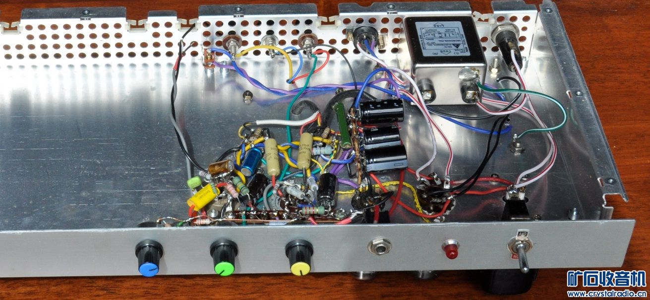

电源变压器是现成的(西德潜艇电子管声纳机用的电源变压器),型号:V40621-L3007-X-6,初级输入电压AC 110v-220v-240v可选,次级输出电压AC 5v(2A),280v+280v(120mA),6.3v(4A)+4.0v(2A)+12.6v(1A)。用一个电脑的硬盘支架外加两片铝片做个屏蔽壳,喷黑漆。
扼流圈用成品的Parmeko,密封,7.5H/60mA。
电路图
组装
测试:置输入电压选择于240v位置,实测输入市电电压AC 248v,输出灯丝电压空载AC 7.1v(接负载2.2Ω / 20W降为6.5v)。输出B+电压空载DC 319v(接负载4.7kΩ / 20W降为288v)。输出Vreg电压空载DC 153v(接负载10kΩ / 20W为152v,几乎不变)。

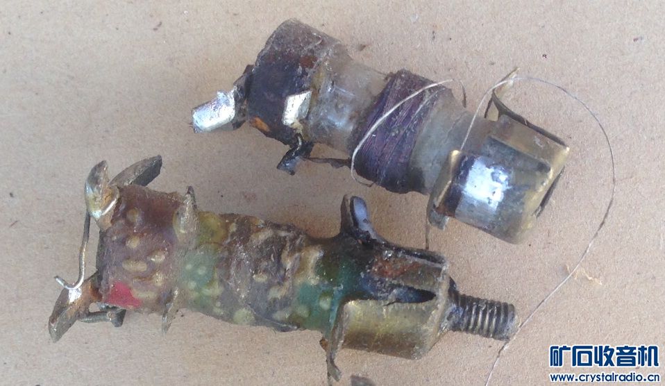

经典超外差线路,先做中频放大部分,用6BA6变μ管,中频455kHz,用V+供电。中周采用老式电子管的PT872双调谐旧中周,外壳经打磨去锈后喷灰白漆。实测该中周的初级最大电感是2.64mH,最小电感是1.66mH,磁帽(芯)在中间的电感约为1.66mH,内配谐云母电容70pF,线包直流电阻26欧,次级和初级一样,次级在上,初级在下,都是采用一样的丝包线4折叠蜂房绕法,间距8mm。

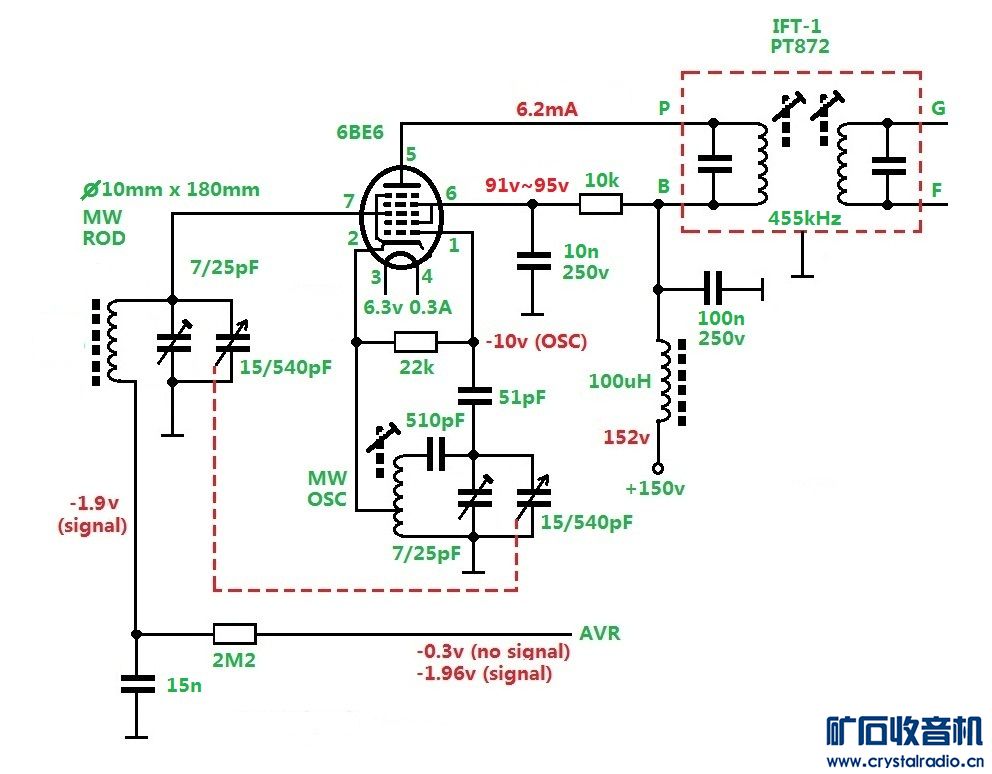

接着做AM变频,该级使用6BE6五栅管,用Vreg +150v供电。
中波频率520~1710kHz,用磁棒天线,磁棒直径 Φ10mm,长度180mm,双联空气可变电容(内置6倍缓速齿轮,可旋转2 + 5/6 圈),容量15/540pF × 2。
中波天线线圈自制,先估算其电感值,中波低端f min = 525kHz, Cmax ≈ 540pF + 30pF(补偿、分布和杂散电容),得到:L ≈ 164uH。验算当Cmin ≈
15pF + 30pF(补偿、分布和杂散电容)可接收高端的频率 f max = 1853kHz,可以通过稍微加大补偿电容降至中波接收的高端频率1710 kHz。试用Φ0.28mm × 5股的漆包线(老式CRT CTV的行校正线圈)在磁棒的一端上绕54T,测得电感值为164.2uH,移动线圈在磁棒上的位置,电感可调范围150~205uH。
为避免发生机振现象,可变电容用三个橡皮垫圈软固定。
随便找一个直径 Φ52mm的转盘套在可变电容的转轴上,因此可得到一个超长行程(约46cm,实际48cm)的面板刻度,刻度的具体频率待最后装机和调试完毕后再实际标定。
拉线的结构是随意做的,反正手头上有许多滑轮,附图是最后的样子。
调谐旋钮配有一个惯性飞轮,手感超好。
中波的本振线圈没有现成合适的,先估算一下电感量,对于等容双连,如果垫整电容用510pF,振荡线圈配谐总电容约为(540pF + 30pF)// 510pF ≈ 269pF,对应于中波低端的振荡频率975kHz,则振荡线圈的电感量应该是 99uH。验算:若配用这样的振荡线圈,最高振荡频率为2488kHz,可以通过加大补偿电容降至中波接收的高端振荡频率2165kHz。
找到一个老电子管收音机的中波本振线圈,电感量为123uH,丝包线4折蜂房绕制,拆掉16T后测试其电感为100.2uH。调节其磁芯,测得电感范围为98.2~101.6uH。
电路图:
组装:
调试:由于磁棒线圈和振荡线圈预先测量并设定好了,装机后就能收到当地中波所有的5个台。简单的进行三点统调后,各个电台清晰洪亮。具体的做法很简单:(a)在中端找一个台(比如:855kHz),调AM振荡线圈的磁芯;(b) 在低端找一个台(比如:620kHz),调磁棒线圈的位置;(c)在高端找一个台(比如:1369kHz),置手工辅助调谐于中间位置,调振荡的微调电容;最后重复(a) (b) (c)稍微修正就可以了。

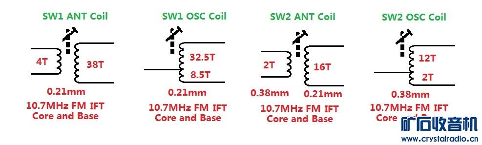

(7)AM短波收音电路
短波接收分两个波段,选择SW1频率范围为 2.4~7.0MHz,SW2频率范围为6.5~18MHz,用一个3刀3位波段开关切换MW、SW1和SW2,所有的短波天线线圈和振荡线圈都没有现成的,全部采用FM 10.7MHz中周改制。仿真估算SW1天线线圈电感量为8.9uH,振荡线圈电感量为8.6uH,垫整电容选用820pF,SW2天线线圈电感量1.0uH,振荡线圈电感量0.9uH,垫整电容选用2700pF,线圈的绕制数据如下:
将这些线圈集中装在一小片PCB板上(手工布线),然后用硬跳线连到波段开关和相应的电路上。
电路图:
组装:
调试:
SW1和SW2的跟踪调试很简单,主要是调SW1和SW2波段的各自频率覆盖。对于SW1,将调谐可变电容全部旋进,调节SW1的振荡线圈磁芯,检测这时的振荡频率为2.82MHz(略低于2.4MHz+455KHz),将调谐可变电容全部旋出,调节SW1的振荡补偿电容,检测这时的振荡频率为7.48MHz(略高于7.0MHz+455KHz)。加天线,尝试接收中低端的SW1电台,调节SW1的输入线圈磁芯,使得输出最大,尝试接收中高端的SW1电台,调节SW1的输入补偿电容,也使输出最大。对于SW2也是采用同样的方法,不赘述。

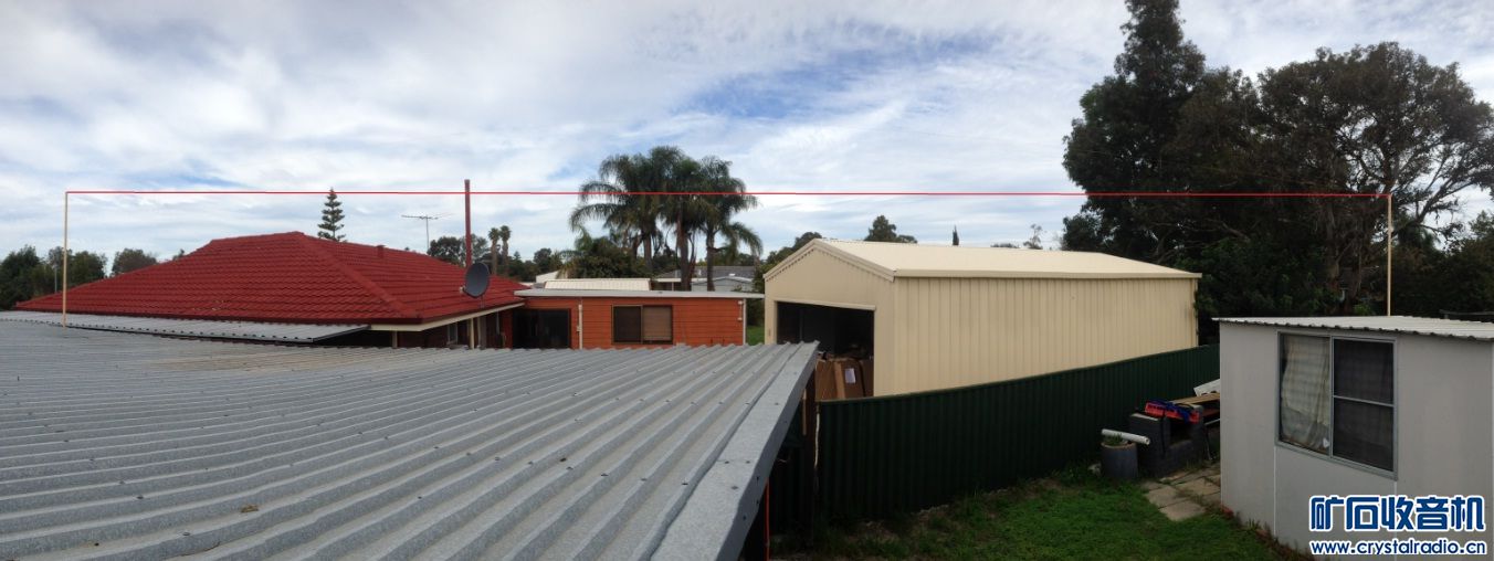

SW波段的收音效果还是满意的,配用15m的简易室外天线,尤其是夜间,在一些频段内密密麻麻可收到全世界近100个电台,可能是机器的SW灵敏度不是很高,SW的AGC作用不足,收听的衰落现象严重,也没有采用双天线的分集收音,经常收听一个台的时候1~2分钟后就被同频的别台取代了,虽无奈却也另有一番乐趣。
