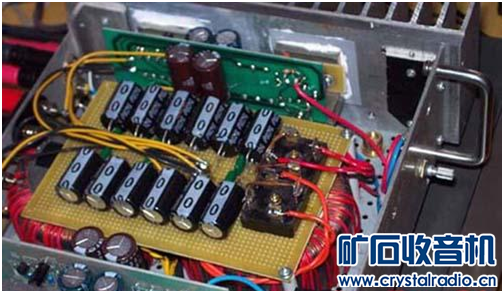

单就是好!如图从输入到输出仅有一级放大,也就是说,这一颗Power MOSFET掌控了全机的放大工作,够简单了吧!而且因为用了固态原件的关系,使得它的输出可达10W,若您对线路有所了解,还可以修改成更高的输出。

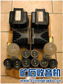

实际架构之的概念是以最少的组件在极简的状态下,制作出与传统架构迥异的扩大机。De-Lite与ZEN-Lite的电路架构是相当类似的,一个功率组件,加上一个大功率灯泡负载,就可以让喇叭唱出很美妙的声音。那Zen-Lite跟De-Lite又有何不同呢?Zen所使用的主动组件是MOSFET,而De-lite的则是Depletion MOSFET。其实参照Pass的说明,很容易就可以用搭棚的方式制作出这部De-Lite。把组件的位置,在砧板上排好,反正就按照电路图把它装起来就对了.....。其中灯泡则是选了250W/110V的两颗并联。
电路图是这样的:
装好上电是这样:
装好了以后试听,感觉还算可以,没有太多的惊奇。但新玩意: 一个单端OPT输出的FET后级,偏流大约在1.2A,源极电阻改成了1.5R左右,如此偏流大概会在1.1~1.2A之间;并且在OPT初级并了一个60R左右的电阻。改起来简单又快(砧板的妙处),直流测量结果也不错,偏流大概在1.16A。改过的电路。再次接上系统,低频困扰变得十分不明显了,最下盘好像还是有个自然的衰减。

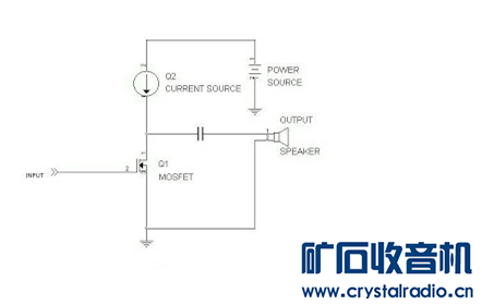

如果觉得用灯泡不好, 可改良后如下图: 全机的主角是Q1 IRFP140的N Channel MOSFET, 如果您觉得IRFP140不容易买到,可以找耐压至少50V, 耐流10A以上且功率125W以上的代用品。由于Q1是接成 Common Source 的增益放大,故为反相输出,所以输出端应该是喇叭的负端,而接地点才是正端,这点请注意。另外有一颗P Channel MOSFET -- Q2 IRFP9240, 它的规格大致与Q1同,是和Q1配对的P Channel MOSFET,但是千万别误会它们是在做推挽放大,在这里Q2只是Q1的泄极负载,就像真空管以输出变压器作为屏极负载一般,只是MOSFET拥有更低的输出阻抗,它不须要输出变压器做阻抗匹配,就可以直接驱动喇叭,省了输出变压器,更符合简单就是好的原则。Q2与Q3构成一个2A的恒流源,提供Q1及喇叭的电流,Q2的阻抗会随着Q1 ON-OFF而变化故亦称为动态负载,它比固定式电阻负载或灯泡更有效率。
由于本机以A类方式动作,要注意的是散热问题,虽然只有10W输出,静态消耗每声道却有70W,可想而知,散热片一定要够大,否则MOSFET所产生的热量是非常惊人的。在这个线路上可发现它的电源是单组34V供电,所以线路架构是以OTL方式输出,如图中之C3,C4之2200uF就是隔绝直流的输出电容,可试着用不同的品牌或用一个4700uF取代看看声音有何不同?但耍注意电容充电时对喇叭的冲击。
因为本机的输出电流被Q2所限制,而输出振辐不可能超过电源的情形下,故本机的输出功率不会因为使用较低阻抗的喇叭而增加功率,这是单端扩大机的特性。另外本机输出阻抗约1 OHM故阻尼系数约为8。建议8 OHM以下、功率需求超过10W的喇叭,或要求高阻尼系数的喇叭,并不适用于本机

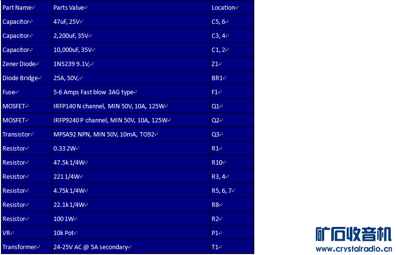

本机线路是够简单的了,下面是本机的零件表:
Bill of Materiel
Note: The BOM list the parts only one channel.
本机实在是很简单,零件不多,所以在装制上不会太难的。但是千万别因此而轻乎怠慢,想要装响它很容易,可是要让它响得好就不见得很容易了,机内配线也拜托尽量要用粗铜线,细心的作工,加上别使用太差的组件,要得到好声是不难的。

倒行逆施 发表于 2016-11-13 21:05
就N沟道MOSFET来讲,第1/2/3图栅极没有高电平,怎么能有漏极电流?还让它工作在甲类!第4图倒也说得过去, ...
你自己看看这网页吧:
