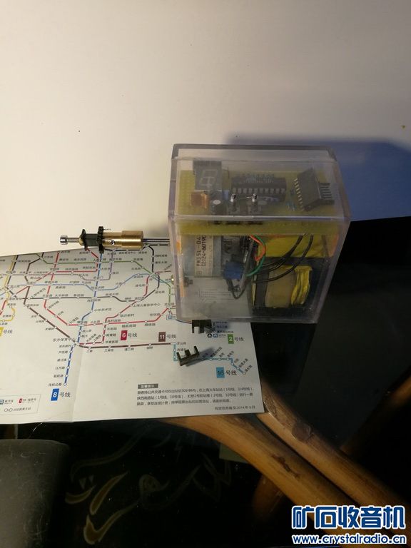

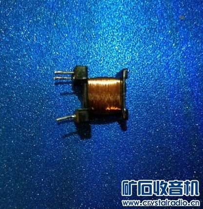

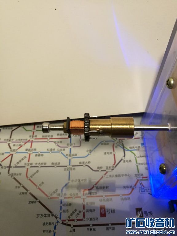

发表于 2016-11-13 18:59:55 | 显示全部楼层 |阅读模式
单片机控制步进电机驱动的微型绕线机,该微型绕线机不用计数器用代码来控制圈数0、1圈,1、10圈,……A、100圈,F、500圈.步进电机启动有加减速,不会断线.尤其是绕0.04mm的细线.视频里绕的就是0.04mm的线(多按了一下绕了2500圈)。换用不同的工装可以绕中频变压器,扼流圈,小输入输出等。
