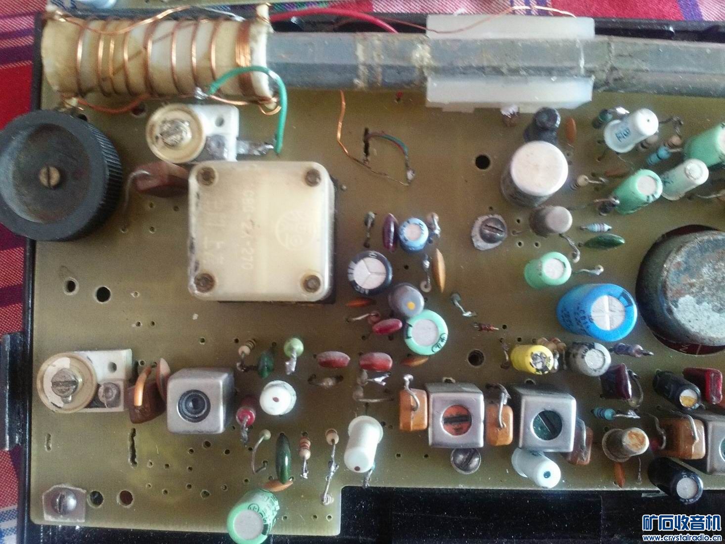

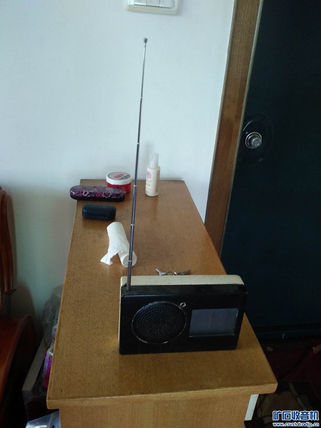

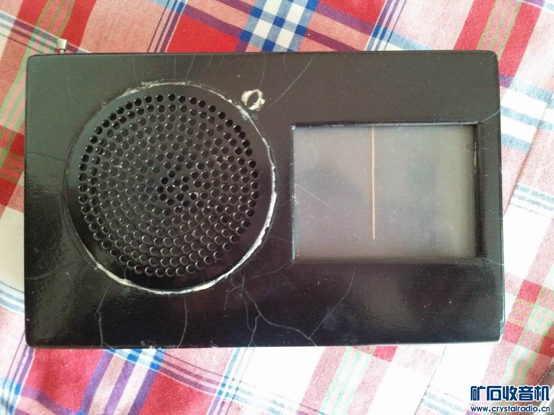

这部收音机为2010年DIY的,收音机电路为超动态、宽频响收音机,低放用用OTL,共用13只晶体管,由于受到波段开关和本振晶体管的限制,所以只有一个短波段,为4——12M。该机从电路板设计到机壳全为自己设计。电路中有一NPN管,也采用了锗NPN-3BG1晶体管,使其电路全为锗管制作,电路板用刀刻法。不多说了看图。

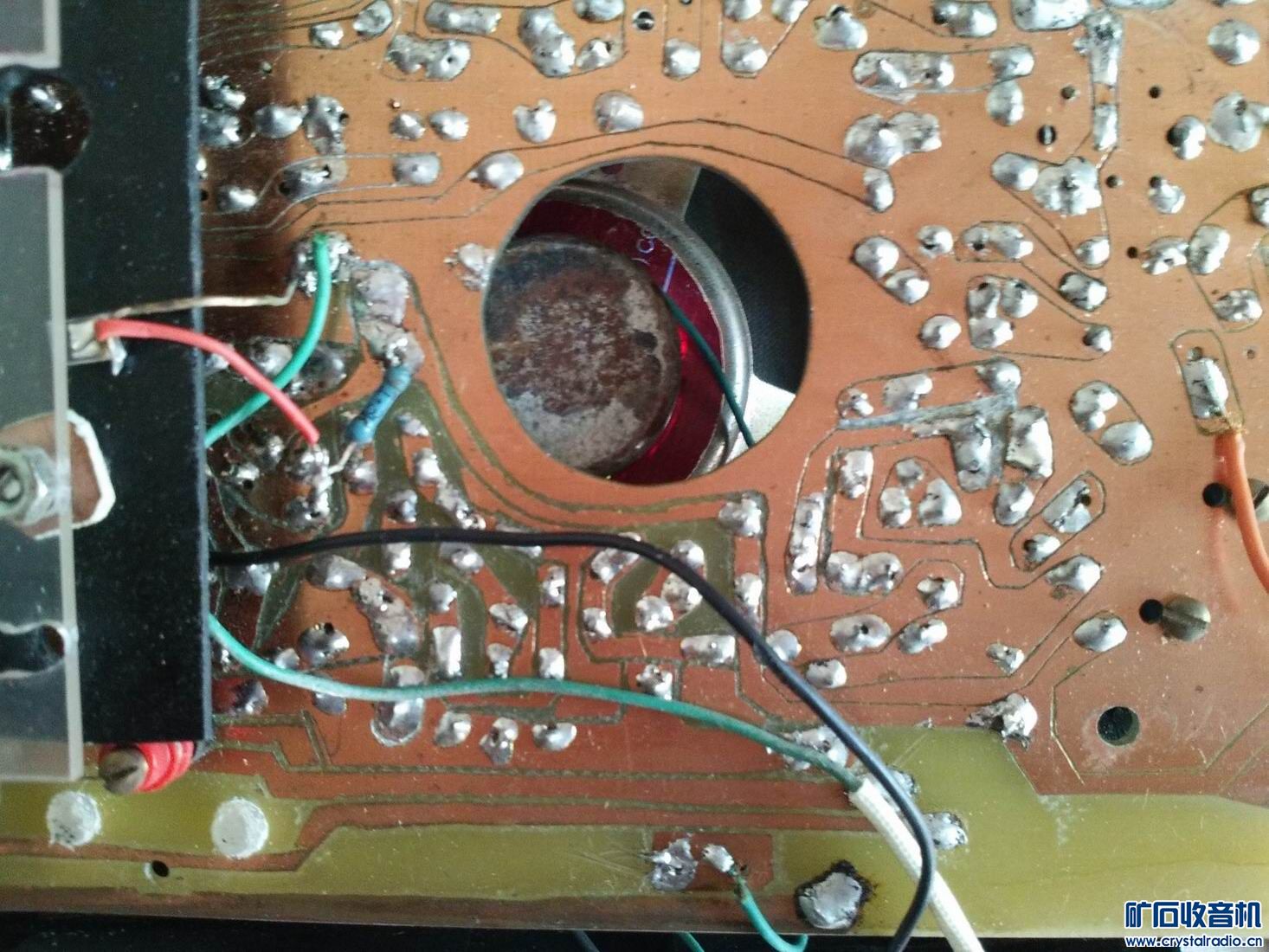

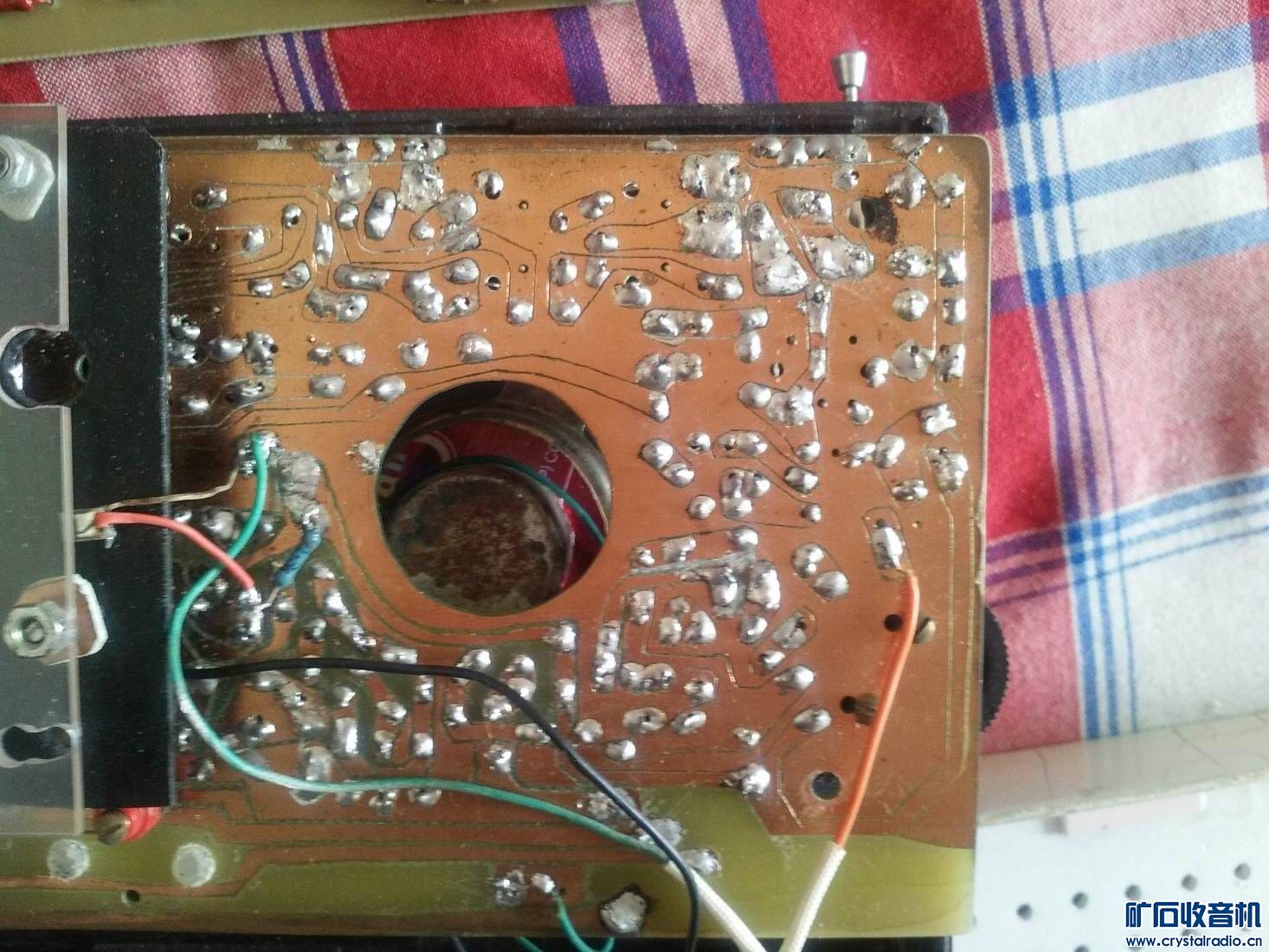

这种刀刻用于高频电路较好,即使PCB设计的有点缺陷,但由于它是大面积包围,因此可明显减少干扰,曾经最好一次刻的宽度只有0.2mm左右。喇叭网罩是自制的,用薄铝钻好眼后,用榔头一点点敲出来的。

发表于 2016-11-13 22:00:07 | 显示全部楼层
没看到中波磁棒线圈?
没看到整机电路图?
请补充使用情况说明。
