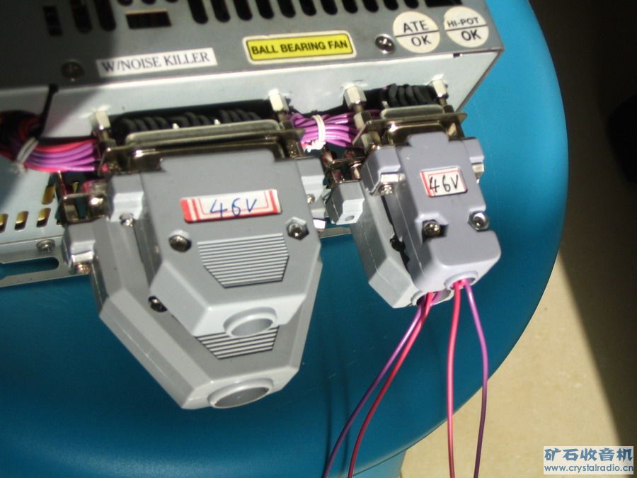

    儿时曾经玩儿直流胆,很是喜欢,至今念念不忘,为怀旧这几年来淘了不少直流胆,老管00A、30、进口的大八脚管、国产的小七脚、国产的锁式八脚管,林林总总大约也有百只左右了吧,前年还做了直流胆最高震荡频率和超再生接收的实验,这两个实验还卓有成效,但是后来因为电池的问题后续的一些实验一直没做下去,一年多来一直想做一台市电供电的直流胆机甲乙电电源,但因各种原因迟迟没有动手,前些日子朋友送我了一堆废旧元器件,其中有一只台式计算机的坏电源,灵机一动,何不用来做一台直流胆电源!
       把换计算机电源拆了清洗后,发现风扇还是好的,可利用的是机壳、风扇、两个功率管的散热片、带滤波装置的220V电源插座等等。为了适合各种直流胆管的实验,兼顾晶体管电路的实验要求,甲电有1.2V、1.5V、2V、2.4V、3V、4.2V、4.5V、5V,6V、7.5V、9V、12V各挡,采用一只LM317 稳压。乙电有18V、24V、46V、67V、90V,120V,150V各挡。采用一只型号为BD243的NPN大功率管做电压调整管,基极由电压不同的稳压管提供基准,得到不同的电压输出,采用限流式过载保护,短路电流调整在40mA左右,这样,即使是错把乙电当做甲电接入,也不至于发生烧断管子灯丝的事故。这个电源的电路是很简单的,关键是在防止接错甲电烧毁电子管上下了点功夫,这些费劲淘来的老胆有些已是很稀少了,而且价格很贵,假如在试验中果烧了一只肯定很是心疼(不该做这种倒霉的假设)!为此就要尽量保证甲电变换时的安全性,乙电变换也同样需要安全性,为此,变换甲乙电的电压时没有采用传统的旋转开关,而是采用两个插座,第一个插座插入不同的插头选择不同的输出电压,并将不同的电压送到第二个插座的不同的端子上,第二个插座的插头只在正确的端子上才能得到输出电压,这样,每一档电压对应了两个插头,这两个插头配套同时使用时,电源才能输出正确的电压,如果两个插头不配套了,用错了一只,电源就没有输出电压,从而大大降低了选错甲电而损坏管子的风险了。
甲电选择电压用D37针插头插座,甲电输出用D15针插头插座。
乙电选择电压用D25针插头插座,乙电输出用D9真插头插座。

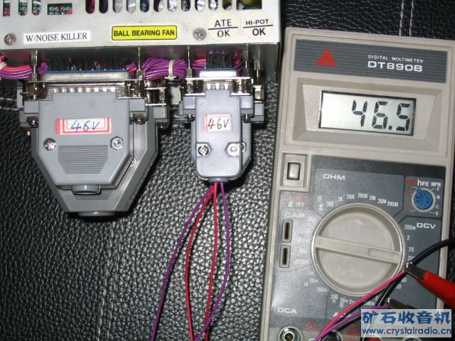

       电源做好后用1.2V(考虑到导线压降实际输出1.3V)甲电,46V乙电供1K2单管再生机实验,效果非常好,声音很干净,听不出与电池供电有什么差别。

看似复杂其实使用很简单,拿出所需电压的两个插头插入插座即可,甲电两个插座、乙电两个插座,这四个插座都不一样,不会插错。
看到一位朋友做单管再生机实验,选错了甲电的档位,烧了一只崭新的3Q5才想起这个方法的。

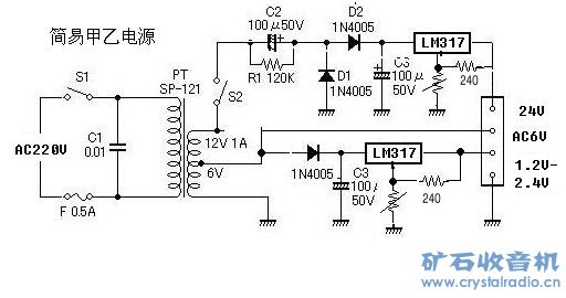

1,废物利用很好;
2,看起来接线有不必要的复杂 ;
3,这个电路更加简单:
