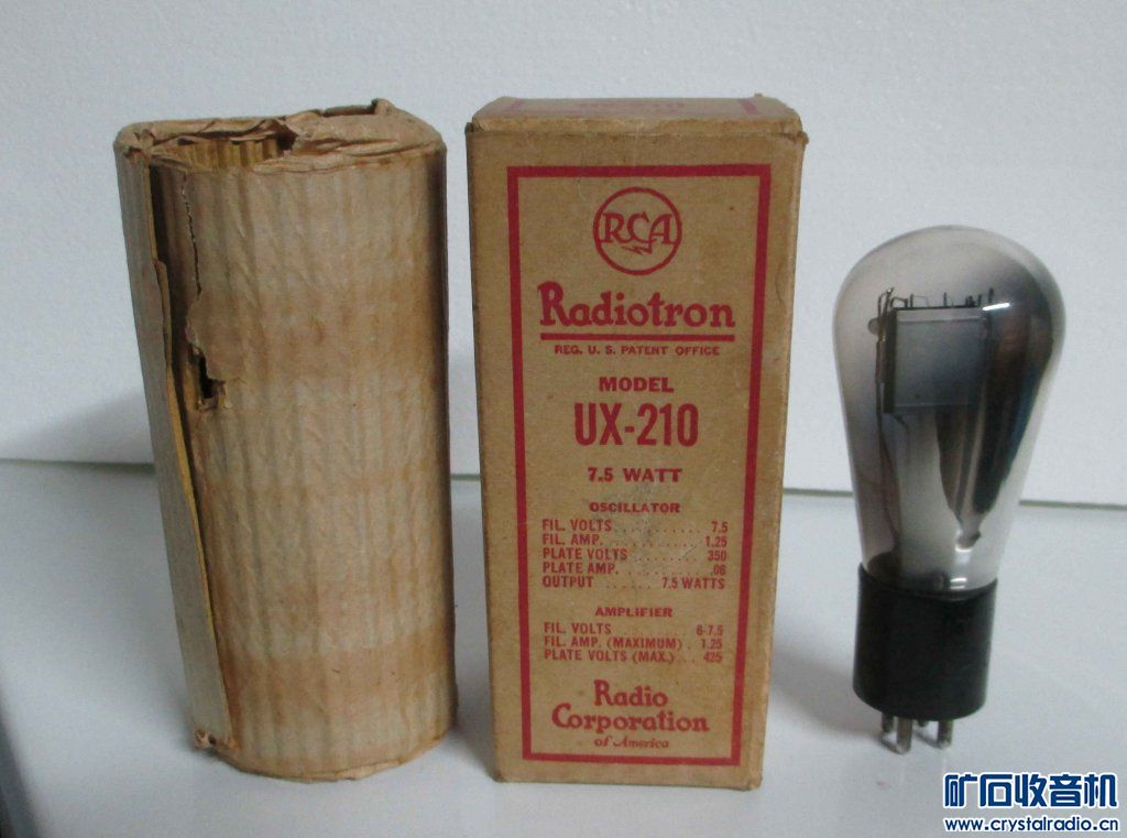

二十世纪的二十年代是一个科学技术日新月异。电子管刚刚发明,世界进入了一个讯息迅即互通的时代。从1921年,RCA公司的UV202,UV203,204大功率电子管相继问世,加上1918年问世的WE VT2功率管。无线电波已经可以穿越千英里。电气化扩音机和公众广播系统也已可传送相当大的功率。在1924年,RCA开发了UV210功率管。210一经问世刻大受无线电爱好者的青睐。当时各大电子公司也都推出它们自己的10号: 德弗里斯特推出D410,沙尔文公司的SX-210,CUNNINGHAM的CX-310等等。RCA在1940年的出产改为801及801a。
210电子管和当时其它的功率管比较,最大的特点是性能价格比很高。当时应用最广泛的功率管是RCA的202,202的灯丝耗电比较210大很多,210却可以工作到更高的屏极电压下,工作效率高很多,功率也比较大。当时西电公司的VT2电子管采用长寿命的设计,性能优良。可是和210比较,不仅功率不够大,电压也低很多,价格又非常昂贵。所以,210的面世让这些电子管在业余无线电爱好者之中迅速失落。不久就没有多少人应用它们了。

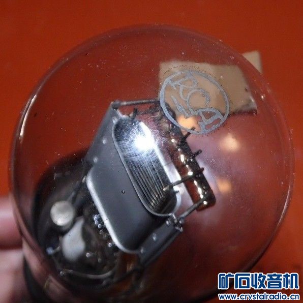

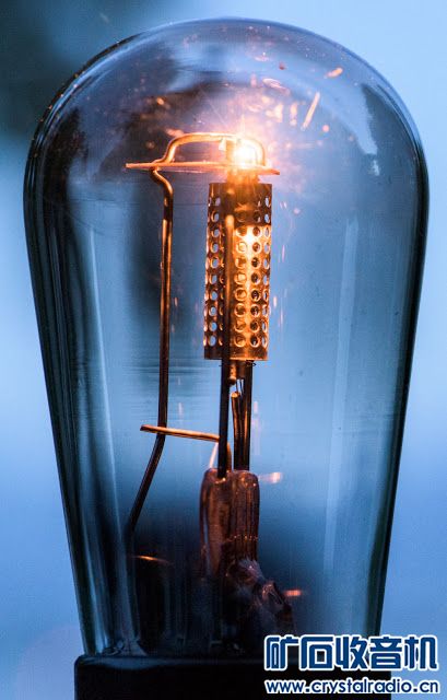

用现代的目光来看待20年代的古董电子管,其设计结构上的一些局限造就了一些令我们感到不可思议。当时的10号采用的是玻璃柱支架固定电极、粗糙的涂敷石墨镍屏极、M型的灯丝用吊钩悬挂、夹片芯柱电极固定。就是这样简单的构造,竟然让10号成为一个“超级”功率管。

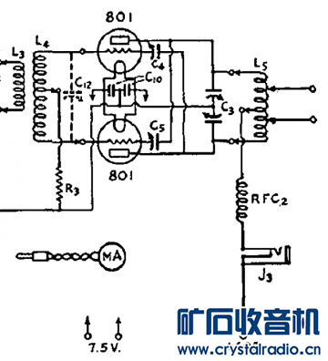

常常可以见到有许多的业余爱好者在设计自己的发射机时候,对于工作在丙类电报状态下的RCA UX210供电电压达到750伏特、一对UX-210并联在40米波段输出100瓦特、在20米波段输出90瓦特功率,据一些数据记载,当控制屏极电流不超过75毫安情况下,允许丙类电报工作屏极电源电压达到900伏特!这在今天是要用807这样的电子管也不容易达到的成绩,如果是6P3P在如此高电压下工作,不仅全是紫光,管内肯定要打火,必须要改为油浸铁管 。而且当时的管屏极的商品镍经过提前烧氢工艺,用大散热片,器材玻璃经过小心的退火并且长时间老化。有些用了几十年的10号管仍然老当益壮。

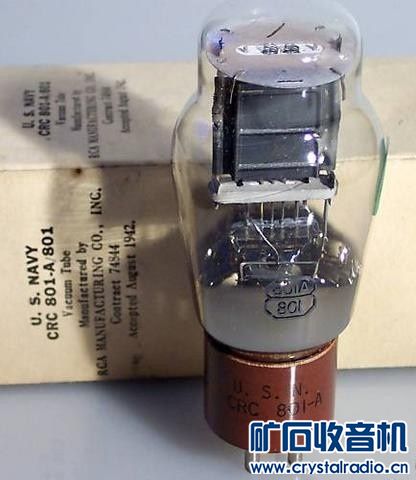

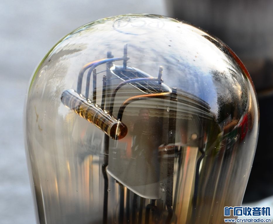

10的被开发出来以后,RCA公司把它命名为801,编入自己的发射管序列。同时,在801上,改进了结构。采用ST管壳、陶瓷支架、增加了屏极厚度、用弹簧来悬挂灯丝。让801这个管子更加像一个专用的发射管。直到二战以后,都有人继续使用这个管子发射,或许今天听到的CW讯号仍有一些是由现在仍然使用的这种老管子、老设备发出的。

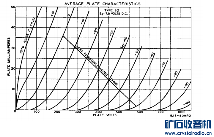

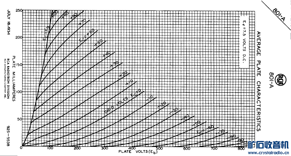

随着发展,一些人用它作为甲类低频功率放大,做低频放大可以得到接近2瓦特的功率。不过因为是三极管,失真可以比较小。如果喇叭的灵敏度高并且耳朵的灵敏度也高,听音乐相信是非常合适的。不过如果用UX210做乙类推挽功率放大,效果绝对令人称奇!比如UX210在屏极电压600伏特,栅极负电压75伏特,使用P-P阻抗10千欧的输出变压器情况下,可以轻松达到45瓦特的输出功率,和6P3P甲乙2类推挽放大的功率相近。
如果将屏极电压达到750伏特,栅极负电压90伏特,管子换为后来的改良管801,使用P-P阻抗12千欧的输出变压器,更可以输出达到60瓦特的功率,面对现在的KT66、EL34甲乙一类推挽机,丝毫没有任何逊色之处。

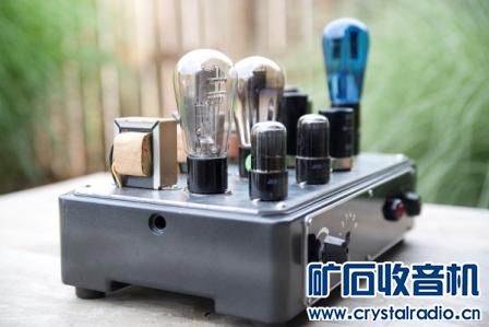

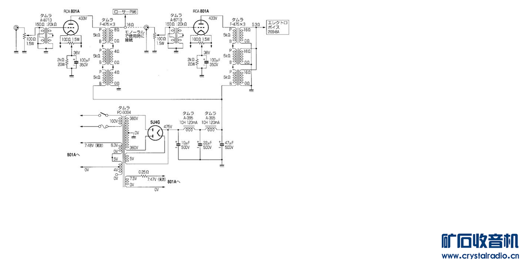

下图是牛推两声道功放:

感谢啊,这次不仅是知识科普了,还有实用线路。
