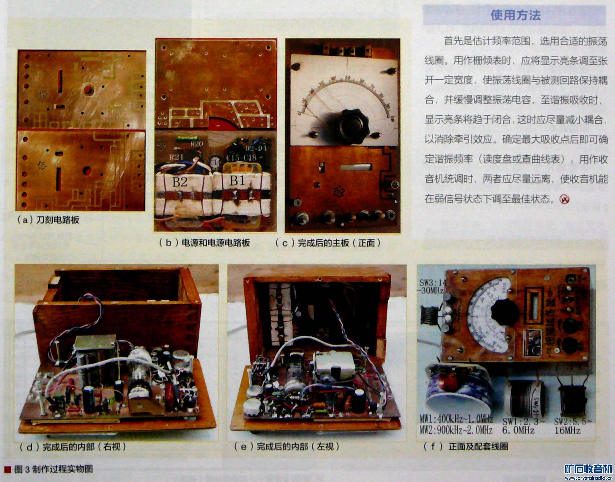

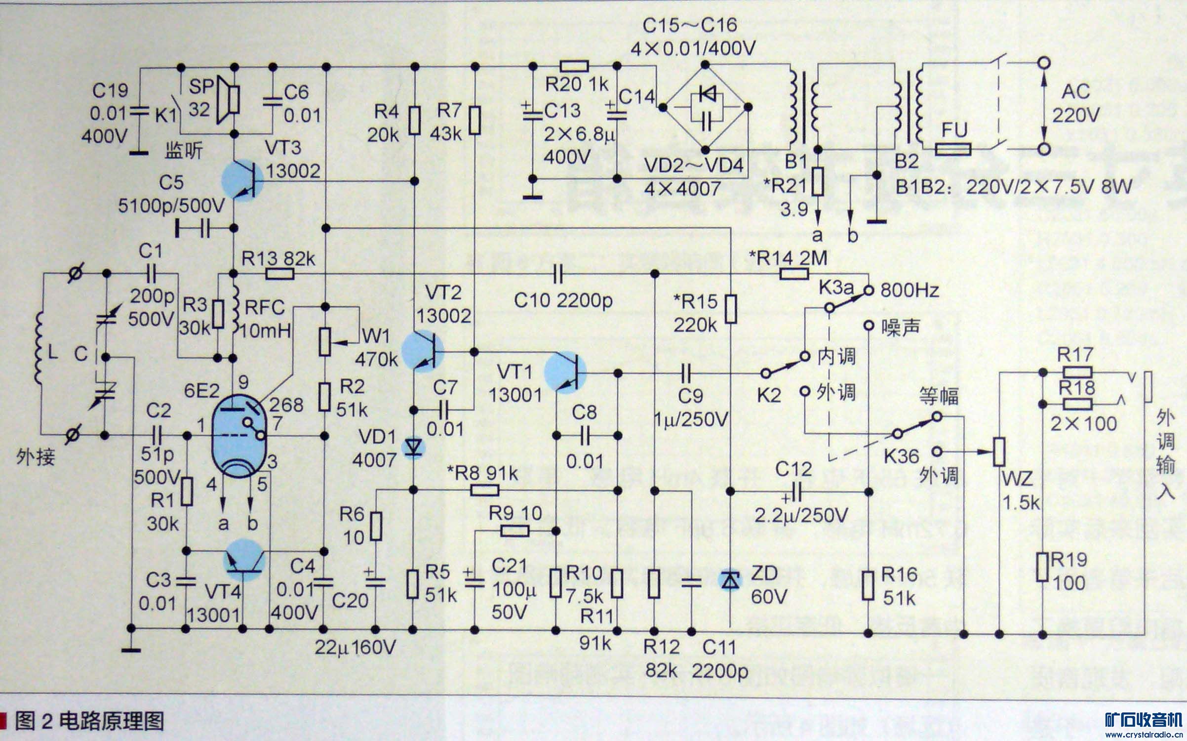

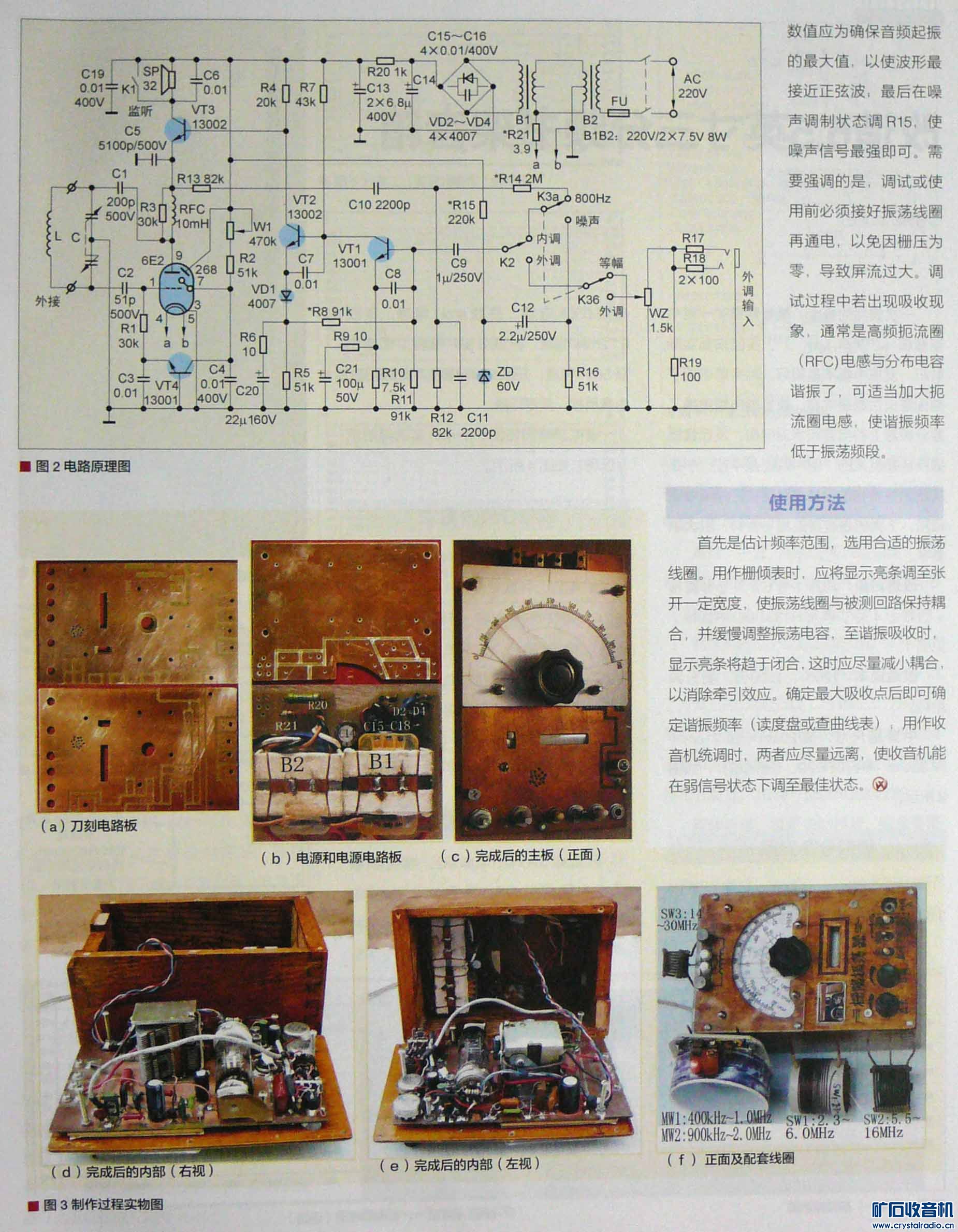

    随着年岁的增大,离“无线电”杂志越来越远了,感觉它似乎成了抵挡机器人和单片机专刊。但也不尽然,例如现在推介的这篇。

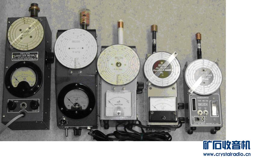

发表于 2016-11-12 04:52:31 | 显示全部楼层
      不知为何?   昨天不能发图,  现补上:
       早期的产品:  (多为电子管的)
       近期的:
           但还是电子管的稳定可靠些. 系当年 "火腿" 们必备的工具之一.
