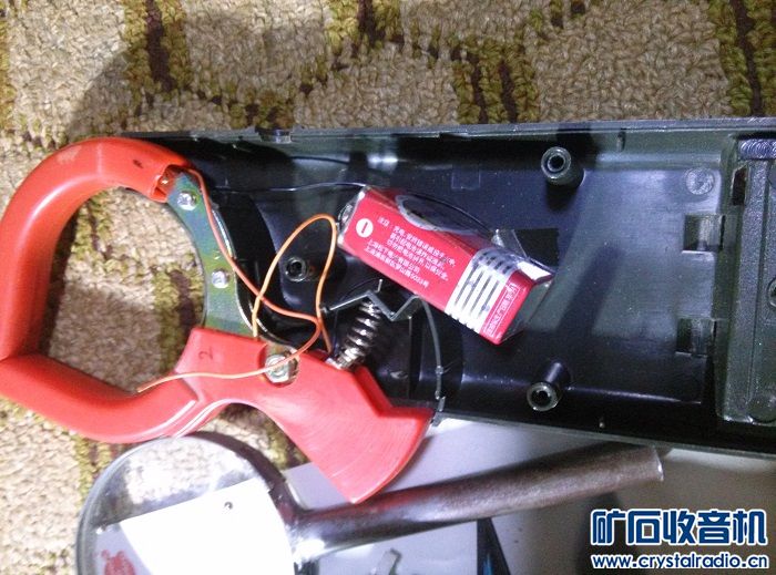

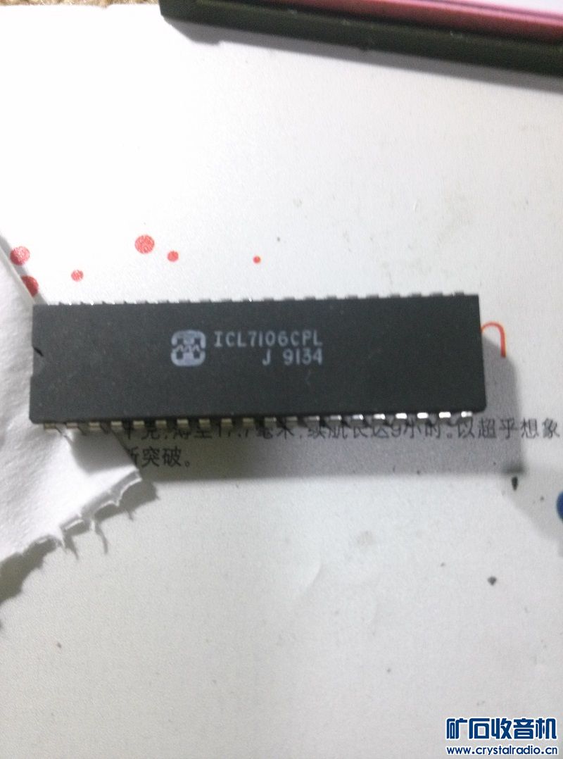

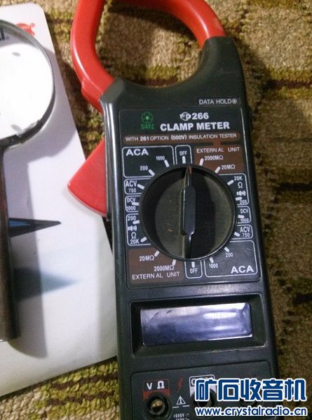

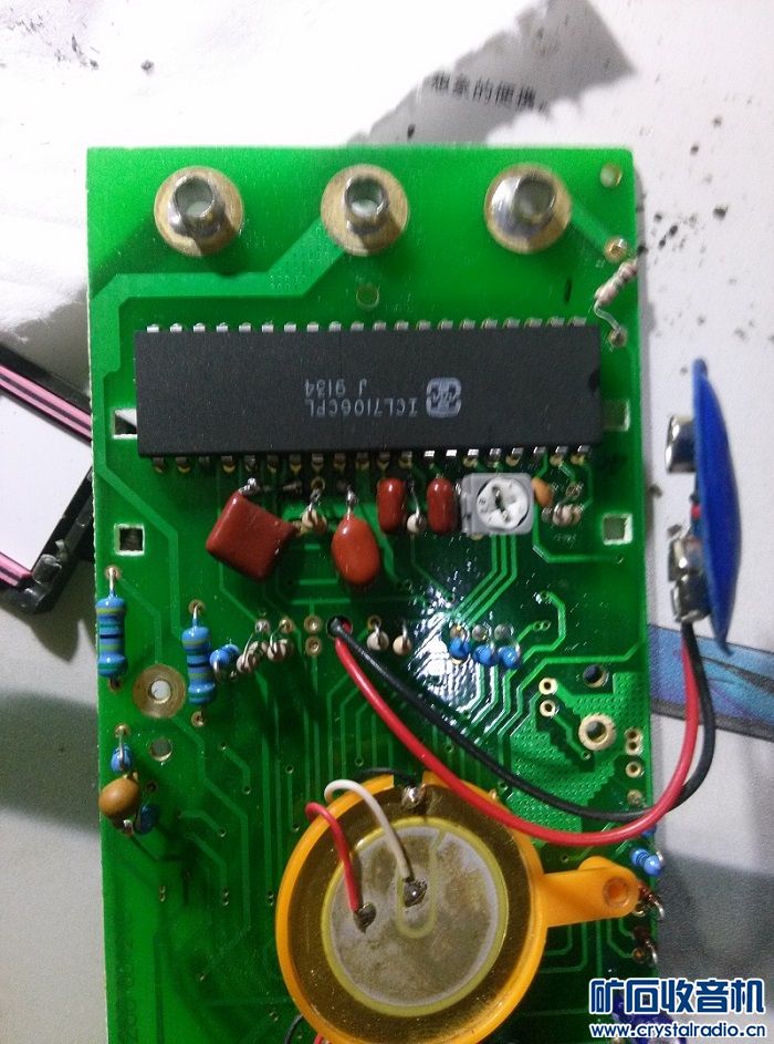

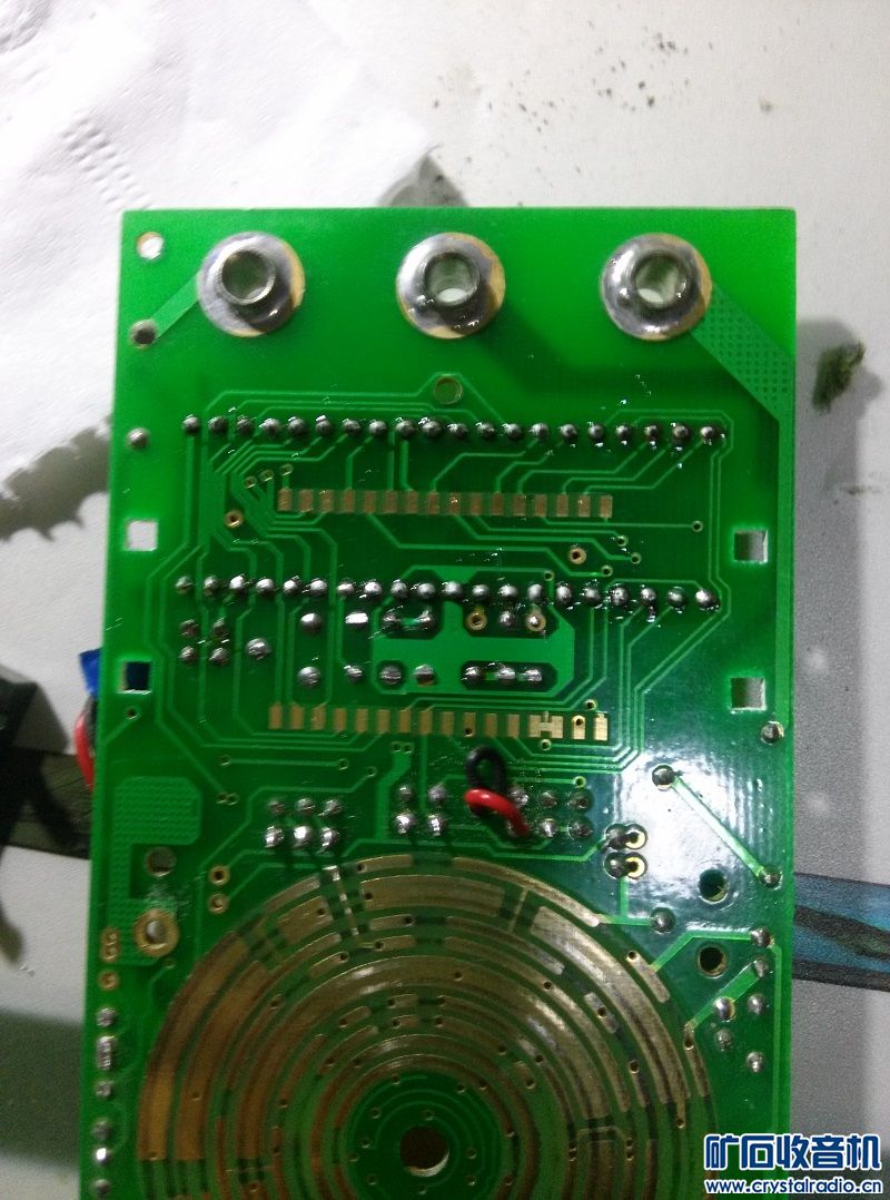

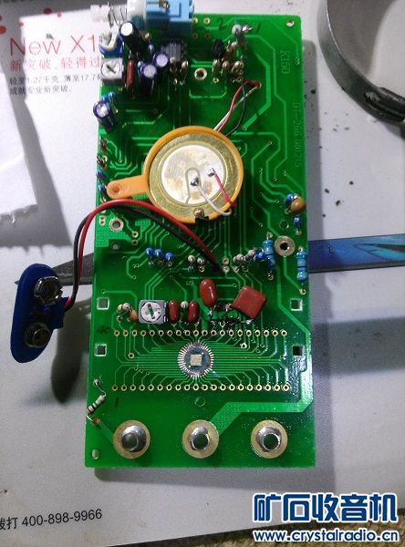

手里有一个多年前的数字钳形表(FP266),15年多了坏了也有挺长时间了。始终没有时间去修理,最近没事找出来看看能不能换个(芯脏)看能不能用。图片是手机照的,效果一般。
牛屎就是用它拿下的
牛屎就是用它拿下的
钳表照片
钳表照片
内部照片
内部照片
拆掉牛屎后
拆掉牛屎后
拆掉的牛屎
拆掉的牛屎
准备换的硬芯
准备换的硬芯
液晶屏上下要留记号
液晶屏上下要留记号

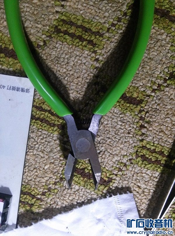

工具
工具
焊好后照片
焊好后照片
焊好后照片正面
焊好后照片正面

发表于 2016-11-9 19:32:45 | 显示全部楼层
请问,怎么确定牛屎芯片的第一脚?
 楼主| 发表于 2016-11-9 19:45:39 | 显示全部楼层
查ICL7106的供电脚,和LCD的驱动笔画,我这些N年钱就会的,,,,,
