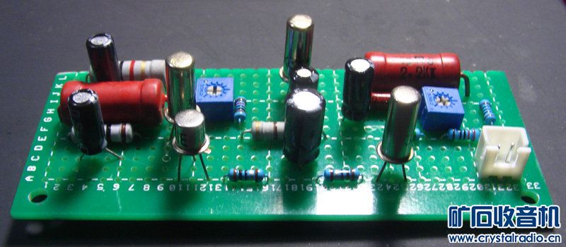

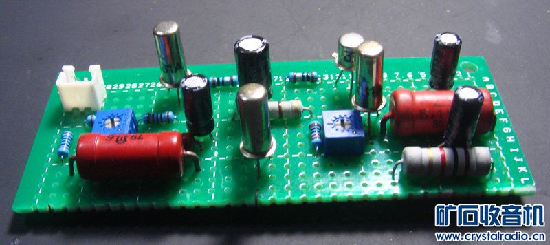

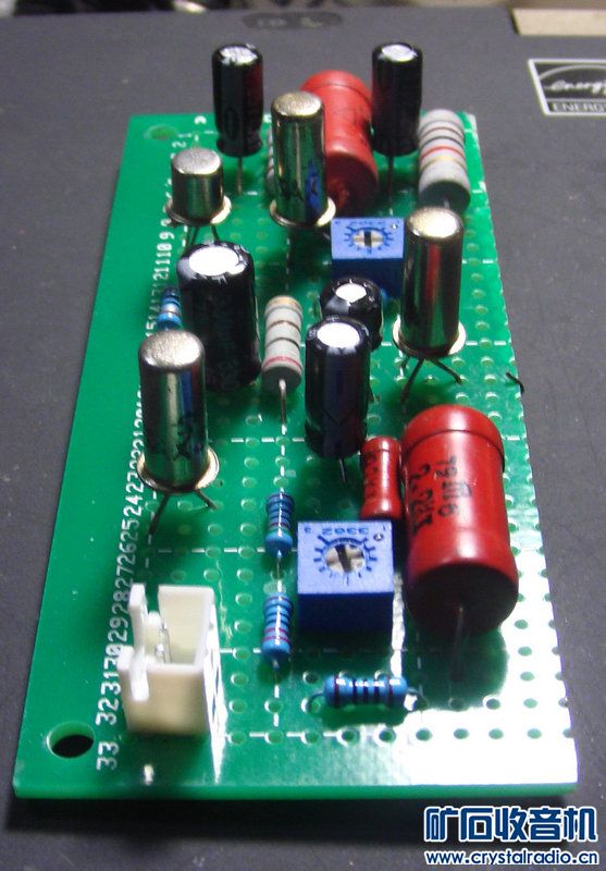

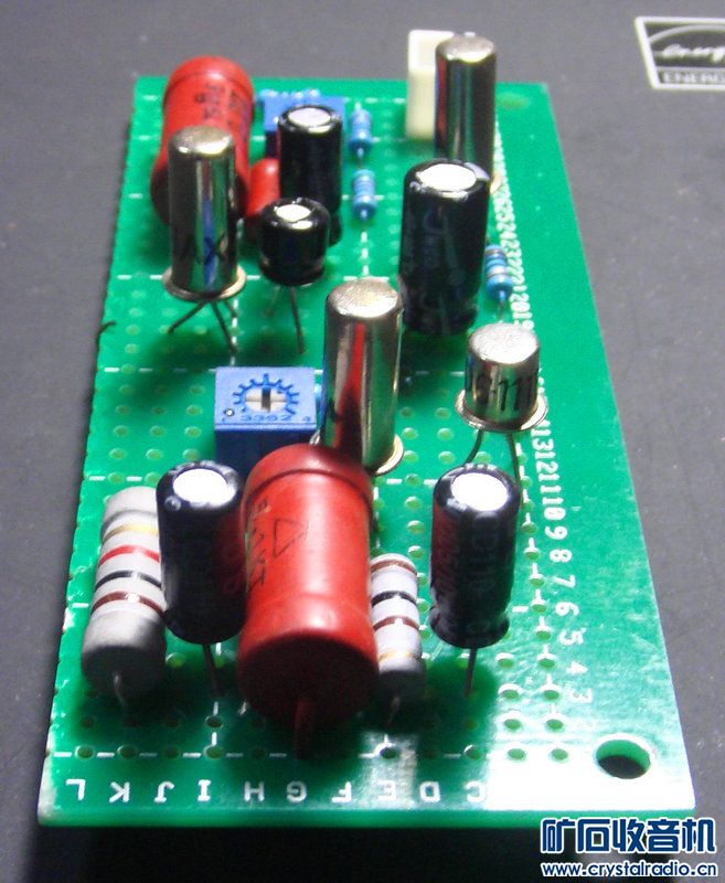

昨天下午快递寄来了3AX31低频管,于是匹配了几只管子,接收Booooby朋友的建议,制作了一个单独的OTL功放电路板。已按7.4v电压调整好了各项指标——两只推挽管的中点电压均衡,功放管的总电流为6毫安(要求5~8毫安之间),前置低放的偏置电流调整到1.8毫安(要求1.5~2毫安)。

这大红袍电阻,是我在网上买的压仓底的旧货,很便宜,7元一斤,我买了3斤,一大堆,要想找到合适的阻值,得有大海捞针的耐心。因为便宜,所以也就谈不上什么“牛刀”了。

电路板上面有两个可调电阻,都是调工作点的?看图片,电容用的太小了。3AX31用在6伏电路已经达到最大耗散功 ...
两个微调电阻,一个是调中点电压的,另一个是前置低放调偏流的。电解电容一个330微法(原电路100微法),一个100微法(同原电路相同),两个47微法(原电路50微法),一个22微法(原电路30微法)。后两个没有合适的,如果小的话,可以加大容量。
