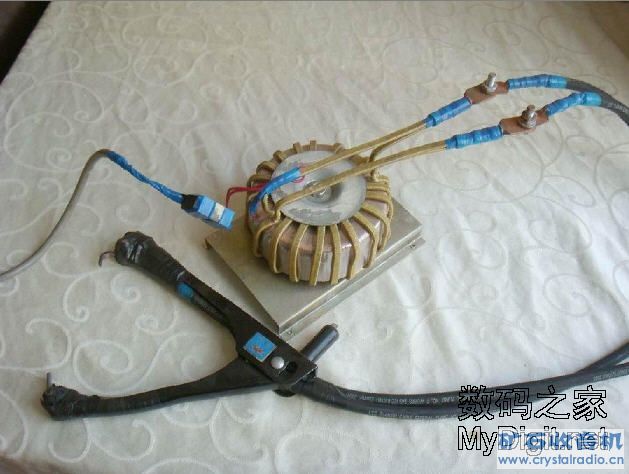

网友DIY滴电阻焊机,输入电压220V,输出电压4V,功率400W
次级为3mm×8mm扁铜线/双绕主并联输出
[ 本帖最后由 lynx 于 2009-12-6 01:21 编辑 ]
发表于 2009-12-6 08:24:48 | 显示全部楼层
次级是双组并联?

不知道那变压器几W的呢!关键是那个焊头咋搞

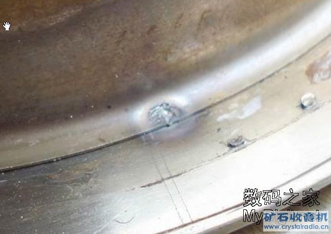

焊点压力不足造成表面粗糙,焊接不实。

用碳棒会不会好点 比如一号电池的芯
发表于 2009-12-7 21:14:22 | 显示全部楼层
听说那电极是铜钨合金的,耐高温。
