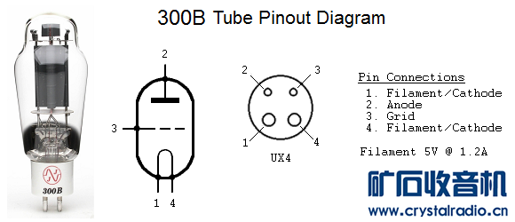

我们可以见到300B常用的四脚管座,有两个较大的插孔与两个较小的插孔,其中两个较大的插孔"1"与"4"是灯丝,两个较小的插孔"2"与 "3"分别是栅极与屏极。又使用这种管座的电子管叫做"UX-Type",有很多电子管都用这种UX-Type的管座,像是2A3、26、45、50、71等直热式三极管,或80、83等直热式的整流管都是使用这种UX-Type的管座的。

最后加一个300B的流行线路图:
