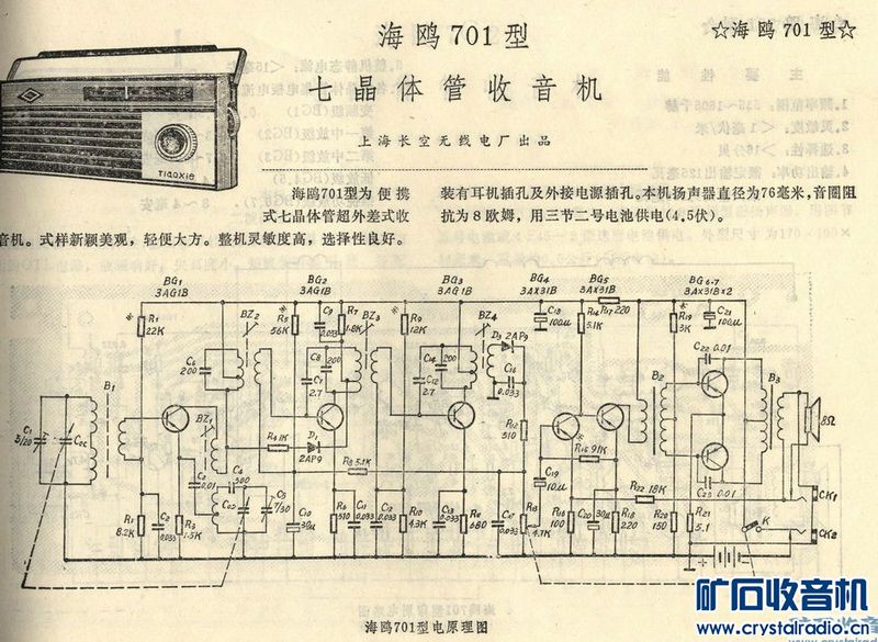

完成OTL五管机之后,意犹未尽,又将海鸥701电路检波级之前的部分与《晶体管收音机》一书中介绍的OTL功放电路进行了嫁接,效果不错。刚完成,尚未调试完毕,先发一小段视频——
http://v.youku.com/v_show/id_XMTgwOTIzNzI3Ng==.html
该机晶体管使用了3AG22(从前到后分别为绿点、蓝点、紫点),3AX25B(3AX31已经挑不出满意的管子了)和3DG111C(手里的3DG6放大倍数都在180以上,无法与3AX25C配对,只好用放大倍数100左右的3DG111C),中周用的是TTF-2-1、TTF-2-2和TTF-2-9,振荡线圈LTF2-3。可变电容器、磁棒和线圈临时找了一个先试机。3.7v供电,6W8欧喇叭。
目前,用于改善音质的负反馈的R14、C8尚未接入。

是的,要好一些,只是我还没有完全调试出来。

冰岛 发表于 2016-11-7 23:15
没有变压器的功放不适合在低压电路里面使用,虽然频率特性较好但是非线性失真较大。
哦,学习了。谢谢!
