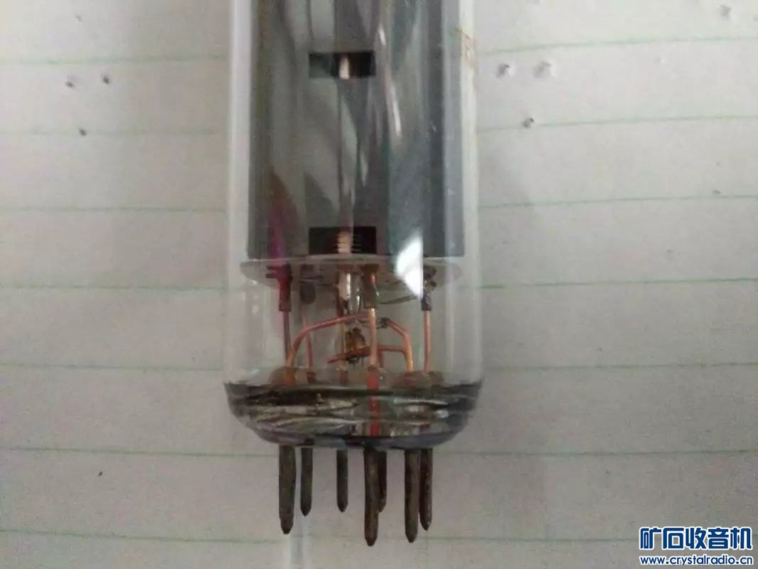

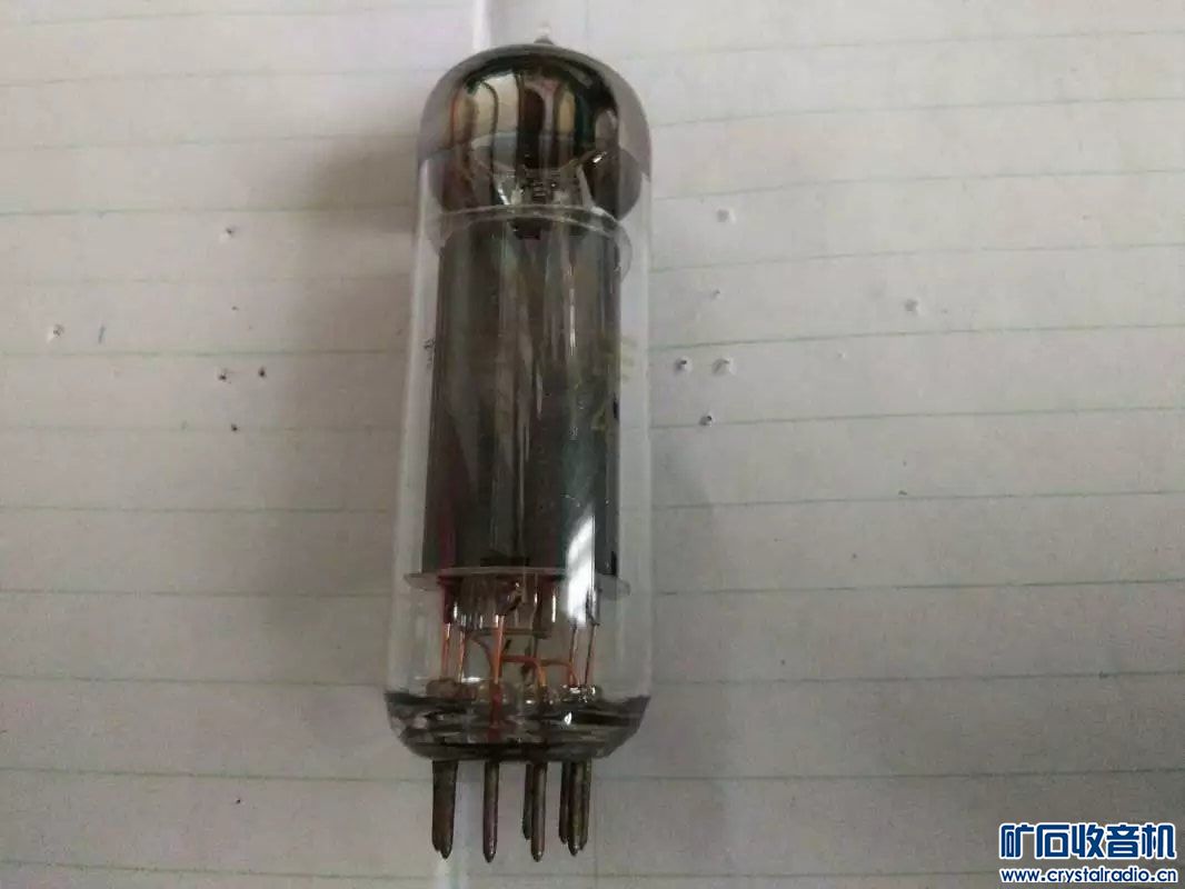

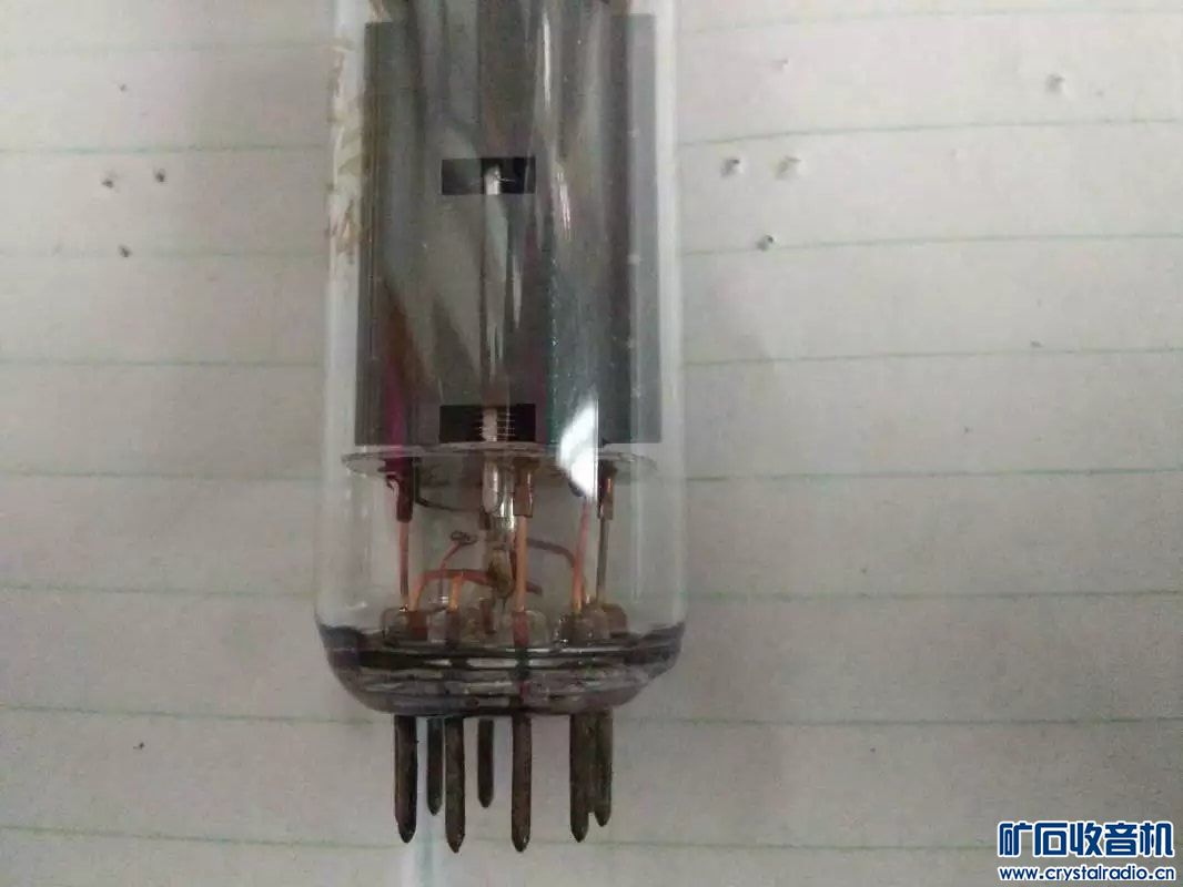

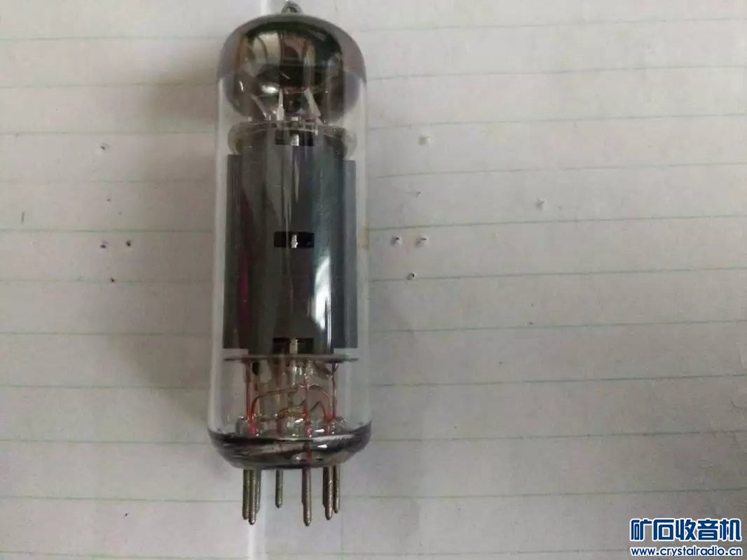

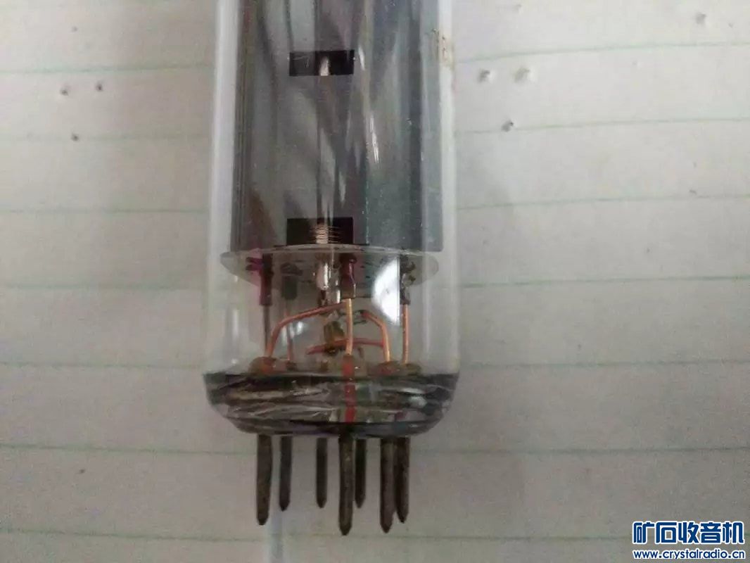

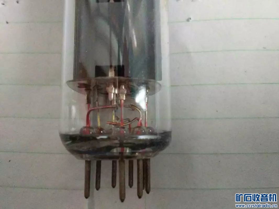

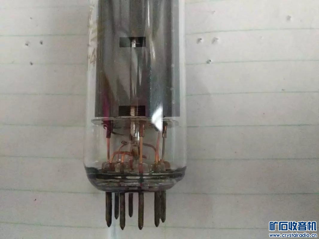

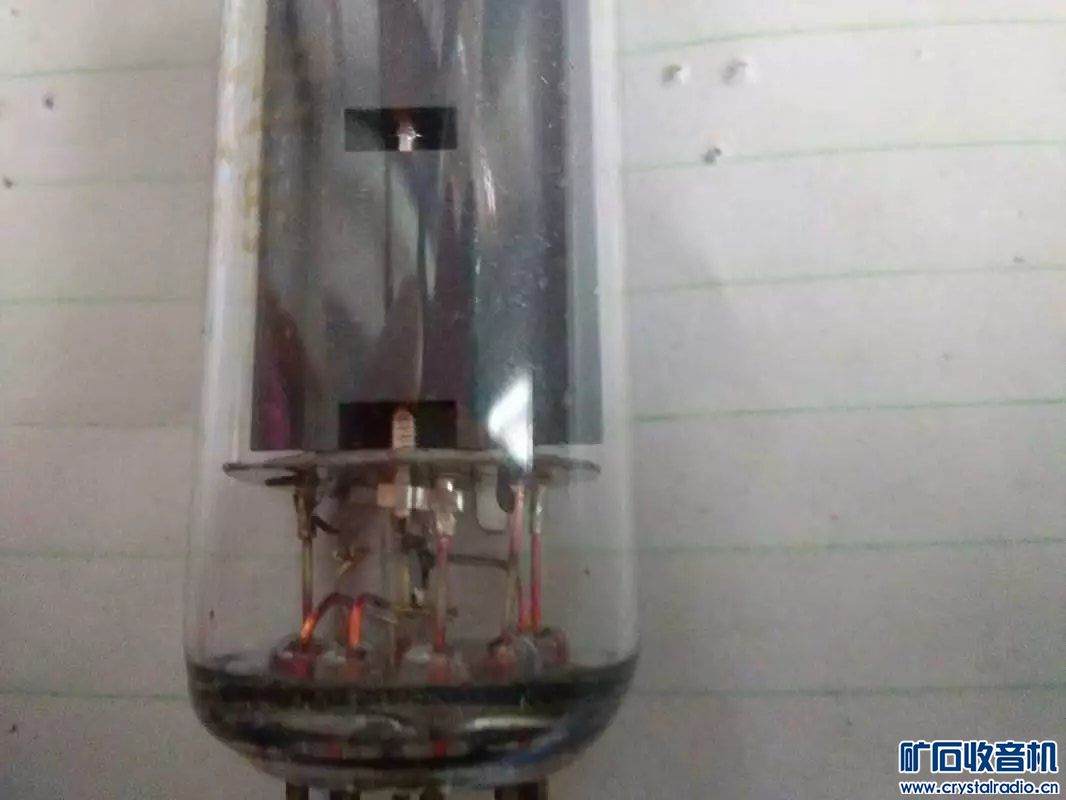

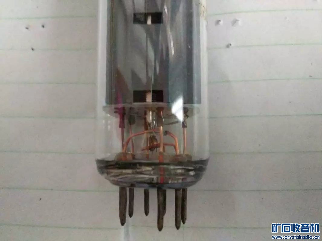

6P14-1脚6脚为空脚,没有引线连接,
以上7张图可以清楚的看到6P14的1,6脚与抑制栅极没有焊片焊接,而是在管内将抑制栅极与阴极连接。

从以上的两组图片可以看出1,6脚没有焊片与抑制栅焊接的是6P14,
1,6脚用焊片与抑制栅焊接在一起的是6P15,
有说错的地方欢迎坛友拍砖。
