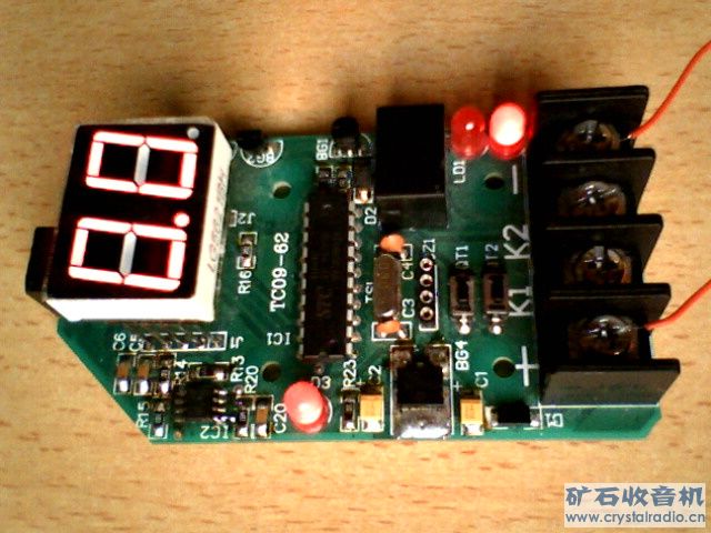

呃,没别的意思,板块好久没新的制作了,发一个刚完成的让大家拍砖。
主控:stc11f04e
/***省略部分内容***/
直径设置范围:0.10~0.99米
可设磁铁个数:1~4个
速度显示范围:0.0~9.9米/秒(有防跳变显示处理)
可设定上下限速度,超速后两秒反时延(此阶段对应的指示led闪烁),时延结束关继电器输出(此阶段对应的指示led常亮)(保护用)。
所有设置均通过仅有的两个按键完成。(复用菜单技术)
传感器是数码管上面的继电器,只用到其线圈。(变态用法)。
本系统适合低速的测速,带掉线(慢到停机)保护及上电防误检测,测速方法为测量两次磁铁通过的时间,然后加以换算。

用的是那种20脚的单片机。。。很好。。
 楼主| 发表于 2009-12-5 18:30:24 | 显示全部楼层
我发的pcb文件是自己画的,板子是老板修改后送打样的,算是我第一块打样的板了。
为了礦坛,我把产品都发出来,也算是白痴到极点了。

楼主的设计不错,不过用双列直插的单片机与其他贴片元件似乎不匹配。
