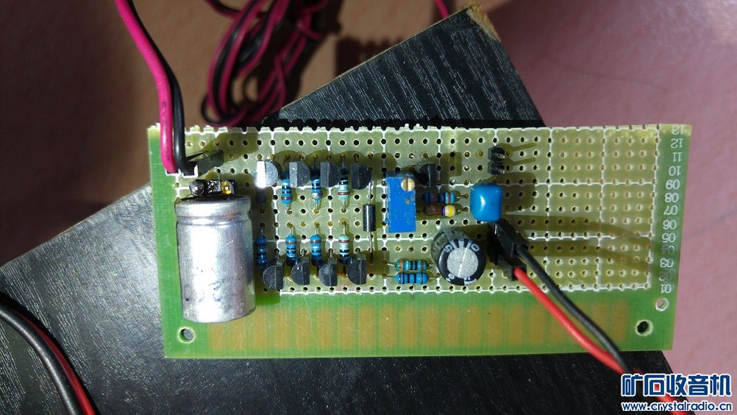

捕获.PNG 这个应该是极限的。。tl431耐压只有36v。。q4功耗在300mw左右。。用小功率的管可能会发热。。不过也能用。。q3q5在大功率输出时功耗1w左右。。所以用中功率的管。。q2q1在4r负载时最好再并一对管子。。上电时r3先调到中点还是最大。。防止中点过高导致tl431损坏。。
捕获2.PNG 20161106_135018.jpg 这个是想试着做个耳放。。加入了自举提高低压时的电压利用率。。不过做完。。手边正好一24v的笔记本电源就上了24v的。。然后增益就变了。。接音箱去了。。r4是按12v的算10ma左右。。接24v大了一倍tl431有点热。。

未级输出管的偏压由D1建立,会不会偏低?

仿真没问题……实际也没听出失真……没示波器……有的话可以看下有没交越失真……

tl431并不等效压降2.5的三极管……k端是可以在2.5v以下工作……只是r端电压是固定在2.5左右……r端低于2.5v时k端就会关闭……这样就不能做为普通运放……官方给出的等效电路为反相并2.5v基准的运放推动npn……

tl431开环增益音频内都在50db以上……带宽在1m以上……只是用于音频的otl电路……我觉得没什么问题……上面的电路把tl431换成三极管应该不能工作…………最后我觉得对于像我这样的菜鸟来说……用上面的电路比起传统的运放推动简单的多……缺点就是只能做otl电路……输入端被固定在2.5所以输入幅度不能太大……

50DB是电压增益?
那么相当于二级三极管放大了!

恩……好像有数据写过在怎样的环境还是什么情况下电压增益能有1000………仿真时也没闭环好像也跑到了1000的增益……
