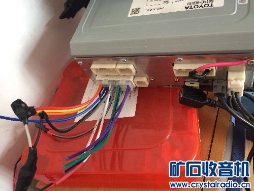

另外多说句,最好别买太牛叉的车载功放,例如8声道输出的,那个太烧了。声音肯定是好的没话说,但那八个喇叭,就够受的,接不全的话,也没啥好听的声音。就直接全频输出的就得了。

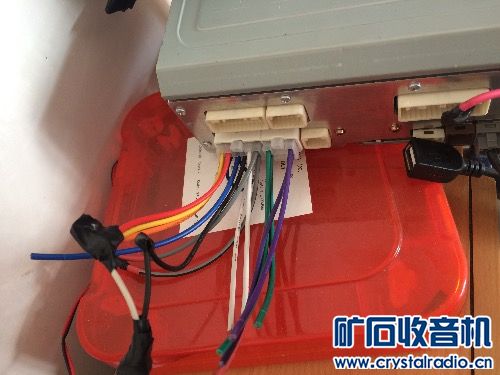

接线定义百度下就很多,下午我拍张吧。

 楼主| 发表于 2017-2-12 10:47:04 来自手机 | 显示全部楼层
网上图纸很多的。我是给裸着,散热好。那个接地是为了可以看DVD。红黄橙三棵线拧一块是正,黑色的是负。旁边的是音频线,我就接两,没那么多箱子。音箱找4Ω的,阻抗匹配。
把这事忘了,不好意思。

这台,我就用开关电源供电,貌似也没啥问题!

发表于 2017-2-12 20:33:37 | 显示全部楼层
薛定谔的猫 发表于 2017-2-12 10:47
网上图纸很多的。我是给裸着,散热好。那个接地是为了可以看DVD。红黄橙三棵线拧一块是正,黑色的是负。旁 ...
最左边的USB是接什么的呀?U盘播放吗?
 楼主| 发表于 2017-2-12 21:30:58 来自手机 | 显示全部楼层
是啊。U盘接口。
