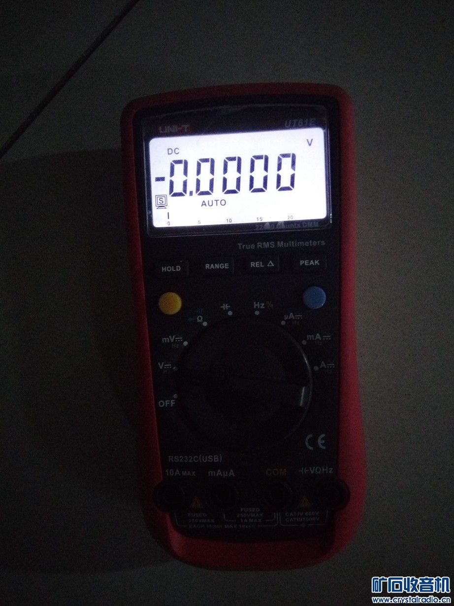

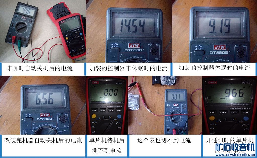

前些日子,在论坛里收了块UT61E。刚开始只是觉得这表还可以,并不是很了解这表。拿到手发现,没有自动关机,没有背光。网上一搜发现我out了,到处都是抱怨缺少这两个实用功能的。也看了一些改装,发现大多不是无损的。正好以前心血来潮买的蛋疼双列直插单片机还有很多,于是决定拿来改表。至于为什么蛋疼后面会看到。
长按REL键开灯,一分钟左右关闭。双击HOLD循环切换自动关机和通讯。为了省电,加装的单片机开机2分钟左右会进入掉电模式,按REL唤醒。

双击HOLD循环切换
双击HOLD循环切换
长按REL开灯
长按REL开灯

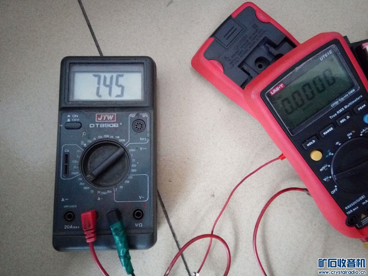

 楼主| 发表于 2016-11-1 21:23:51 | 显示全部楼层
单片机只有双列直插的,在这局促的空间中用起来相当的蛋疼。STC11L04XE掉电模式本身消耗小于0.1ua的电流,加了这个控制器后待机多出来的电流大部分是ldo的静态电流。本来想的是只保留stc1104xe供电,其他的电路用mos管切断,但是手头没有合适的,所以给单片机加的ldo反倒成了耗电大户。不过自动关机后也比无自动关机时的电流小1ma多,所以也降低了部分功耗,关键是后来索性买了个9v800ma的充电电池,所以也无所谓了。这表不加任何东西,只是挑起111实现自动关机功能,待机电流也在4.5ma左右,一晚上轻松耗光一块叠层电池。所以自动关机确实鸡肋,不过也比一直开机的功耗低。终极解决方案要么用mos彻底断开电源,要么上充电电池吧。
