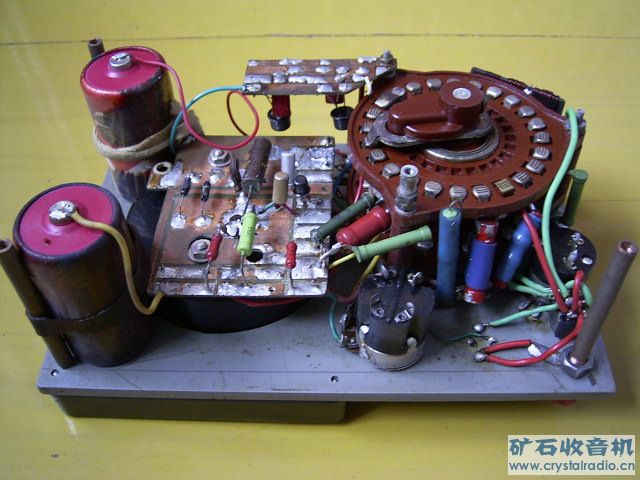

万用表内附加信号发生器
      在检修和制作收音机时,无线电爱好者最常用的仪表就是万用表和信号发生器,如果能在万用表内装上一个信号发生器,则使用起来就更加方便了。
    1)电路
为了把信号发生器装入万用表里,就要求信号发生器电路简单,体积小,供电电源电压越低越好,因此,本信号发生器采用了自激多谐振荡电路:
印制电路板与安装图:
 电路中VT1、VT2作为振荡管用;RC1、RC2为集电极负载电阻;RB1、C3为基极电阻;CB1、CB2为基极和集电极之间的榴合电容;C3为隔直输出电容。振荡信号频率由RB1、RB2和CB1、CB2的数值决定。由于是多谐振荡电路,所以该信号发生器可以产生音频、中频、高频儿种信号供调试和修理收音机使用。
   2元件选择和调试安装
    信号发生器所用电阻均采用1/8W的碳膜电阻;电容器采用小型瓷片电容,若万用表内空司较大也可采用体积较大的其它类型电容;晶体管选用体积较小的塑封晶体管(其它3DG型管也可用),要求β值大于60。
    此信号发生器装好后可用一只高阻耳机(阻抗800Ω以上)接在图中所示的C、D两端,或百接把C、D两端用导线接到一
台好收音机低放输入端(一般接在音量电位器两端即可)就可听到音频的叫声,音调的高低可以通过改变CB1、CB2的容量来决定。容量大时音调低。音调高低可依个人喜好而定。
    此机总电流可通过改变RR1、RB2调到1~1.5mA础左右。只要信号发生器声音正常,一般不必调试总机电流。此信号发生器所有元器件都直接焊在印制电路板的铜箔上,这样可以省去在电路板上打眼的工序。信号发生器焊好后固定在万用表的空隙中,我们装在U201型万用表中的信号发生器的电池是使用原万用表内的1.5V电池。信号发生器的开关是利用一个2.05mm直径的耳机插口改装的,把这个耳机插口装在万用表装电池的后盖内。电路板和输出插口安装在万用表内的方法如图(c)所示。平时不用信号发生器时,万用表和原来一样照常使用,当要使用信号发生器时,打开万用表电池盖板(因输出插口装在电池盖板下边),把一个装好引线的插买插入插口中,即可以输出所需信号。
