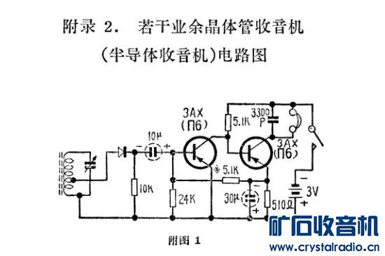

如题
求教 请问有没有不带GZL的单管 两管 三管 9014 9018 的简单收音机电路?

发表于 2016-10-28 21:24:31 |
搜索保尔!然后里面百度云盘中各种资料!找简单晶体管收音机一书!里面比较多!当然别的书也有,我不知道。一会给你找图,
发表于 2016-10-28 21:34:15 |
sudywolf 发表于 2016-10-28 20:36
您给一脆的成不成
直接上图 ?
这些都是一些淘汰的电路,不是最优秀的,大部分需要天地线才能收到台。想制作成功也不是很容易!祝您成功!

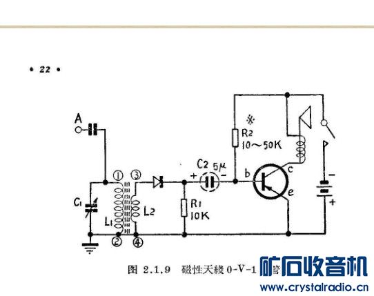

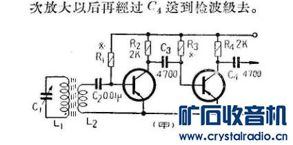

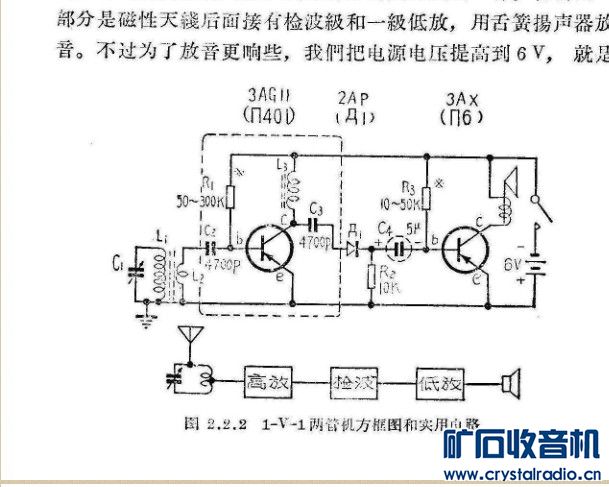

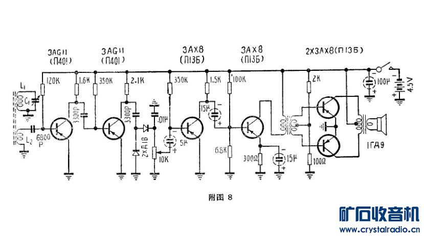

发表于 2016-11-6 13:10:38 |
        先检波的后面都是低频放大,也就是说是在矿机基础上加低频放大,这样的电路没有高频放大,也就没有GZL高阻流圈,而且像矿机一样需要天地线,不能移动收听。第五图有GZL,第六图有高频变压器。简单的高放电路没有高扼圈的电路就是没有来复放大,是高频放大的初级电路。
        不明白楼主为什么一定不使用GZL ,绕一个GZL真的不难,很简单的一件事。
