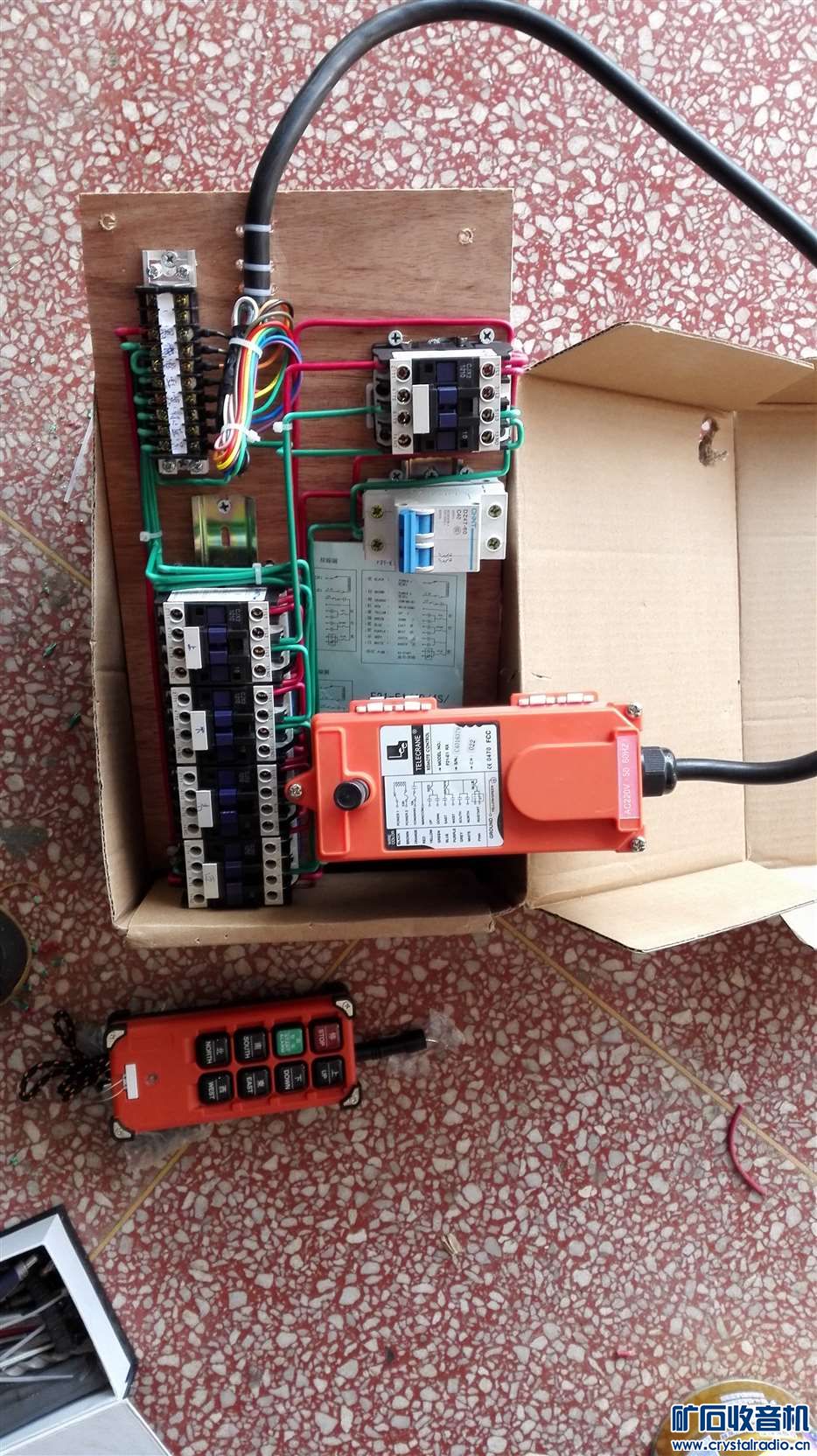

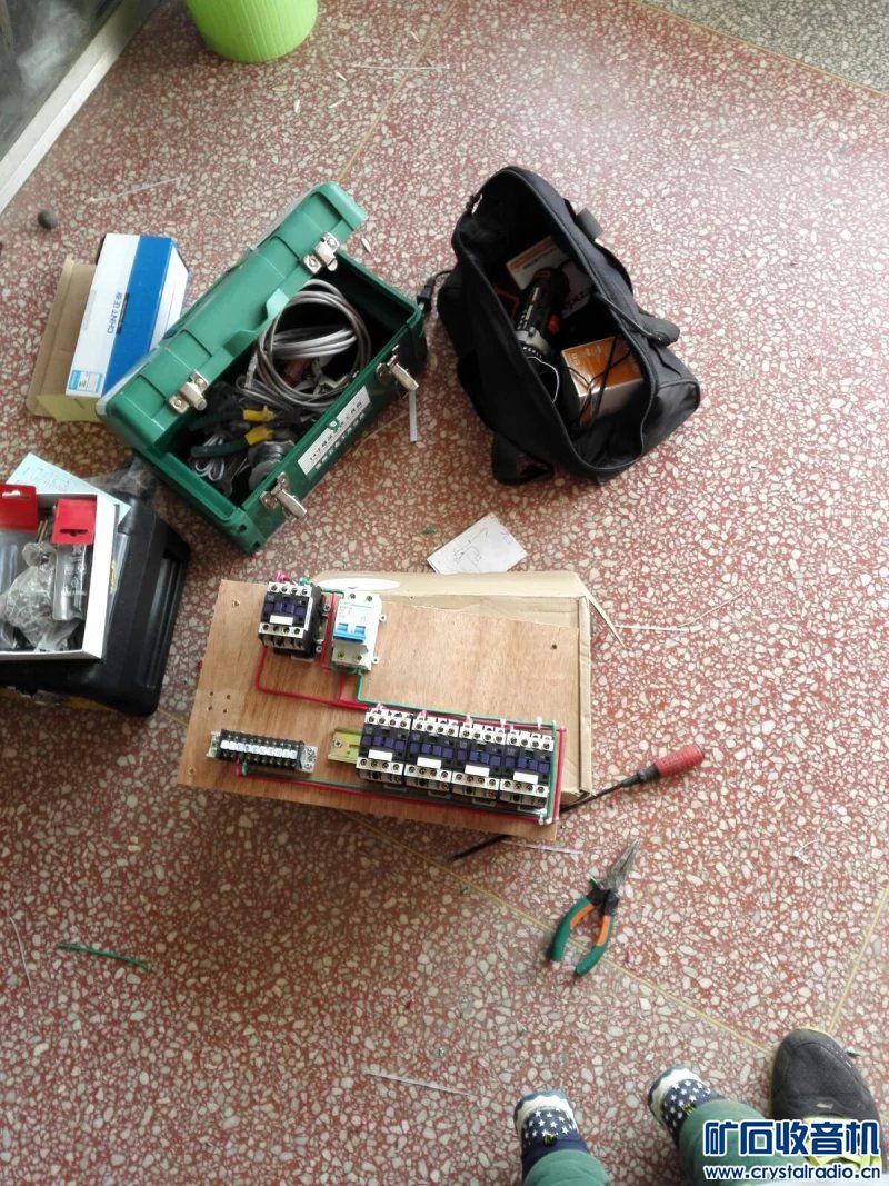

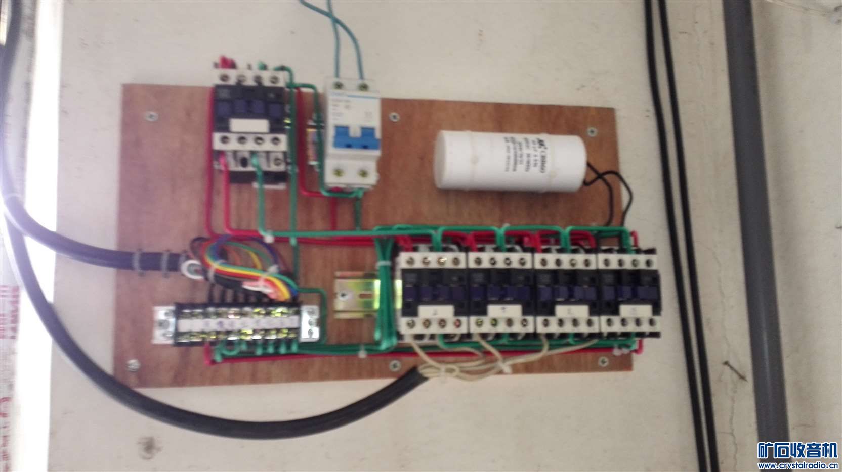

发表于 2016-10-28 13:43:34 | 显示全部楼层 |阅读模式

发表于 2016-10-28 17:13:14 | 显示全部楼层
这个看不出什么来。你把电路图发上来看看。
发表于 2016-10-28 18:49:20 | 显示全部楼层
利用接触器换相。。。。。。。。。。。。

发表于 2016-10-28 19:18:33 | 显示全部楼层
一看就是多年不干的老师傅了,,好像现在不让用易燃木板做垫木了

发表于 2016-10-28 21:09:39 | 显示全部楼层
呵呵,主接触器用的偏小,应3210,后下边的应加互锁啊!这是切换正反转的,电工最基本的常识,应采用01系列的接触器。  楼主莫怪,仅提下意见。

呵呵,主接触器用的偏小,应3210,后下边的应加互锁啊!这是切换正反转的,电工最基本的常识,应采用01系列 ...
谢谢这DX的提醒,我也是山寨电工不懂那么多但是大家是不是都认为这是个三相电的配电盘呢。但是我要纠正一点的就是 我配的盘不知道大家有没有看懂这是个220V双电机正反转的接触盘,这是个220V控三相的接触器,每个接触器我只接一零一火

正理,行车遥控淘宝买的理论上能直接接电机但是我怕用的时间久了触点会熔损,自己瞎琢磨改了一套。
