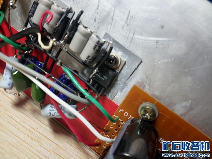

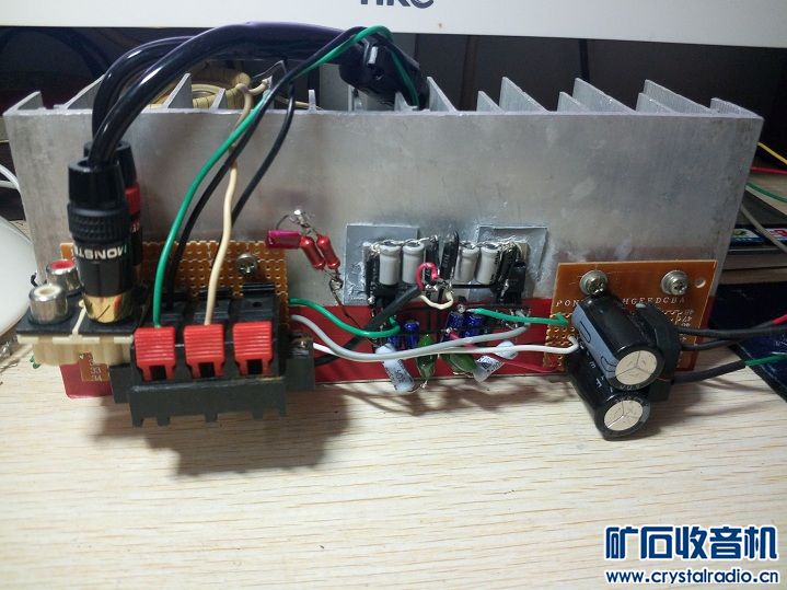

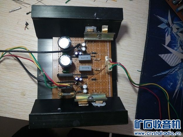

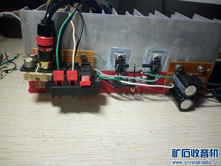

前段时间在论坛上淘了几个LM1875T芯片,发帖在大家的指导下发现是真品,利用空闲时间搭了几个电路试了下,用的原件都是很普通的,但效果还不错。

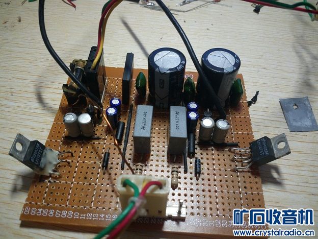

先是用洞洞板焊的标准电路,效果不错,只是走线不好在离音箱10厘米处有噪声。

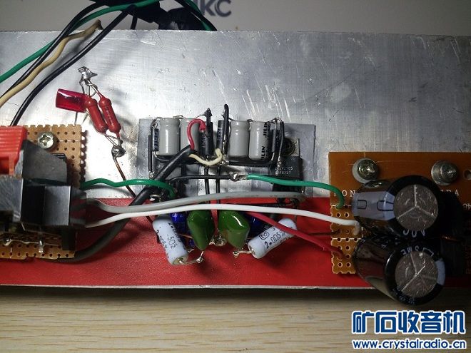

接着用搭棚的方法(省时省力)试了在网上流传很多的GC反相输入电路,发现声音不如标准电路好听(个人感觉),也可能是我用的原件或音箱不好。
最后还是用搭棚法搭了一个标准电路,声音很 不错,耳朵贴到音箱上才可以听到一点噪音,几乎听不见,高音清晰可见,中音圆润饱满,低音下潜不是很深,但很有力度。声音分离度很高,声场还原效果很好,很满意。
今天上不了图了,明天再补图,准备有空的时候在搭一个大名鼎鼎的47LAB电路,看效果如何,试玩以后在和大家探讨。。。

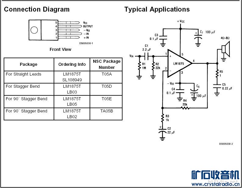

发表于 2016-10-28 15:51:53 来自手机 | 显示全部楼层
R4=20k,是否并联一只51p及以下容量的电容,预防起振
 楼主| 发表于 2016-10-28 16:18:28 来自手机 | 显示全部楼层
官方标准电路,不用并联小电容,这几日我每天都开好几个小时,工作很稳定

发表于 2016-10-28 20:27:31 来自手机 | 显示全部楼层
其实,反相输入。可以节省一个偏置电阻和一个耦合电容,不过反相输入的话,哪个耦合电容要大一些,最高再并联一个瓷片电容。

其实,反相输入。可以节省一个偏置电阻和一个耦合电容,不过反相输入的话,哪个耦合电容要大一些,最高再并 ...
我试的反相输入,音质还没有标准电路好,不知何故

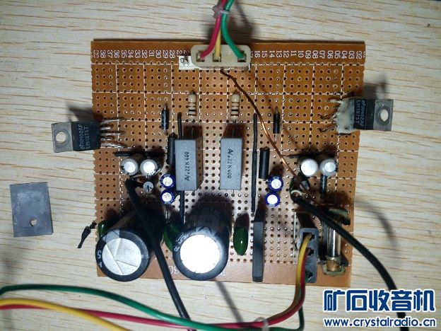

 楼主| 发表于 2016-10-29 08:27:12 | 显示全部楼层
昨天发图片发不了了,今天帖子无法编辑了,补充点图片只好发生这里
GC反相输入电路
洞洞板焊的标准电路
搭棚的标准电路

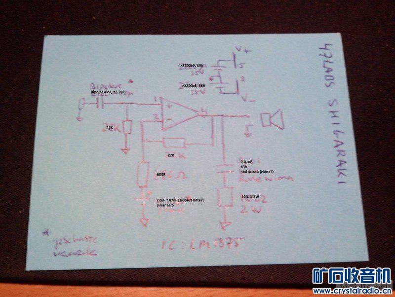

据说效果很棒的47LAB电路,准备抽空搭起来试下
发表于 2016-10-29 08:38:51 | 显示全部楼层
洞洞板最大的问题是做不到一点接地。容易形成自激震荡
