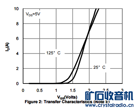

AO3402 Datasheet上给出的最小Vgs=0.5V,实测会更低一些,
AO3402-Vgs
AO3402-Vgs
AO3402-Rds
AO3402-Rds
Vgs曲线有一段线性区,但是再看Rds,Vgs=2.5V时,电流从0A到8A,电阻仅变化了20毫欧多一点而已.超低的输出阻抗.
这些特征决定了它适合用作开关,不适合工作于放大区,否则匹配的负载也是毫欧级低的,不现实.
