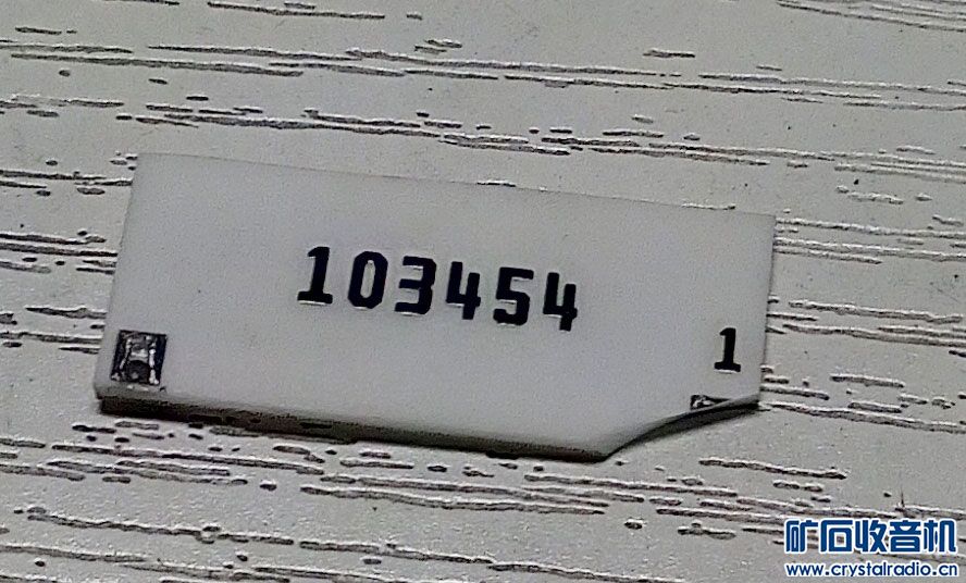

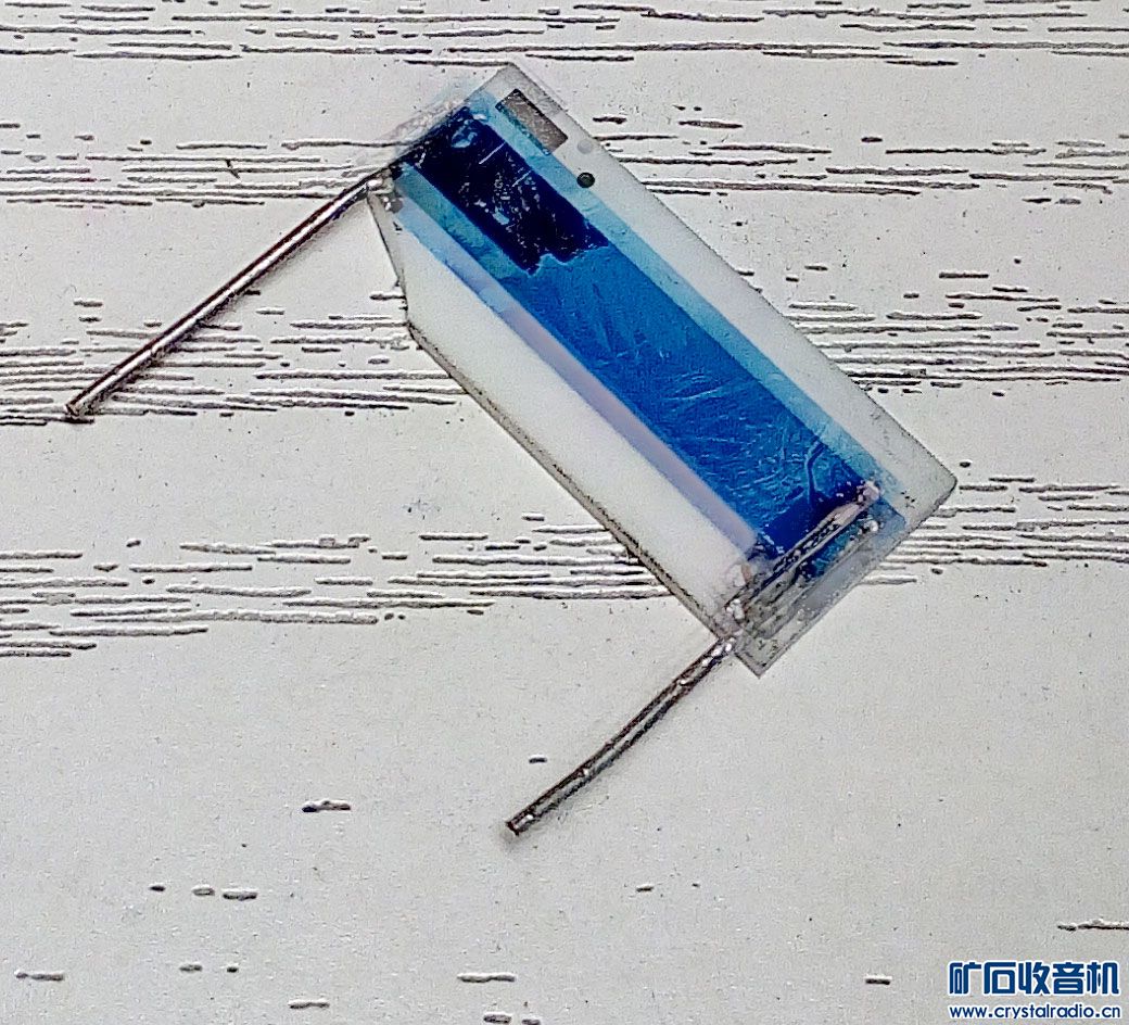

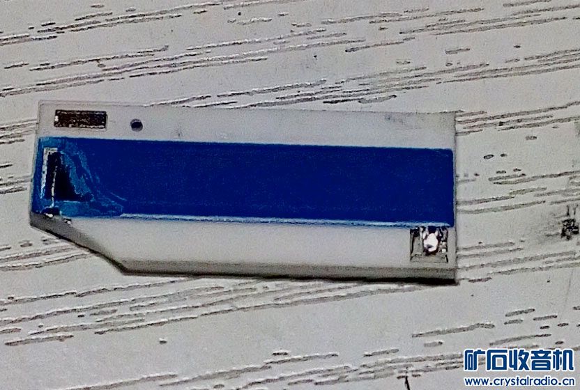

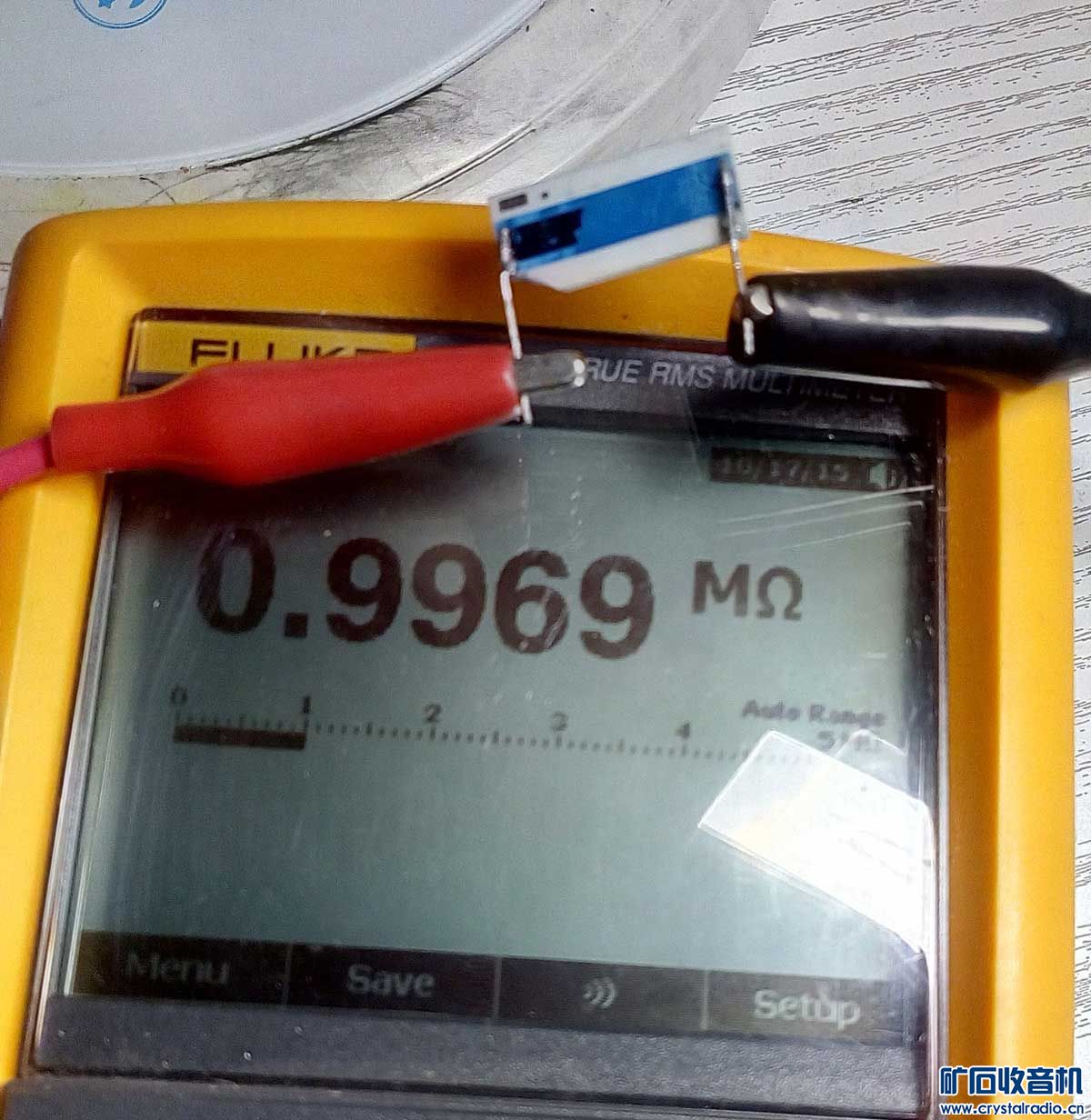

Fluke376 精密排阻脚断了,苦于这种电阻精度比较高,一般不好替代,如果运气好只是引脚那里断了,完全可以恢复。
不啰嗦,直接上图。

发表于 2016-11-2 08:54:08 | 显示全部楼层
可是上面写的是103454啊

发表于 2016-11-6 12:09:36 | 显示全部楼层
果然精度很高

发表于 2016-11-18 10:18:49 | 显示全部楼层
也不能使用普通引脚,否则无法保障精度
