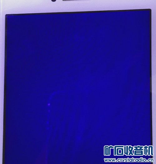

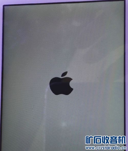

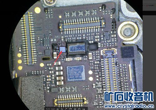

    机器型号:iPhone5s
  故障现象:蓝屏重启

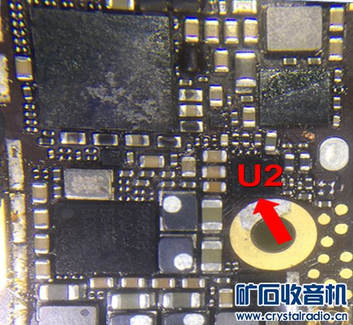

  维修过程:
  拆机发现已维修过指纹码片。
  插数据线后手机连电脑不连机无反应,这种问题一般都是USB芯片U2引起的,所以直接更换USB芯片U2。
  更换好U2后开机测试一切正常。
补充内容 (2016-10-26 10:53):
第四张图片上传错误,正确的在下面跟帖中,抱歉

 楼主| 发表于 2016-10-26 10:53:55 | 显示全部楼层
1-161013145T1627_副本.jpg 替换第四张图片。

发表于 2016-12-26 16:33:02 | 显示全部楼层
以前拆一部手机看过,元件非常小。用尖头烙铁都嫌大,楼主你是怎么把小电容或电阻拿下来的?风枪吗?
谢谢!
