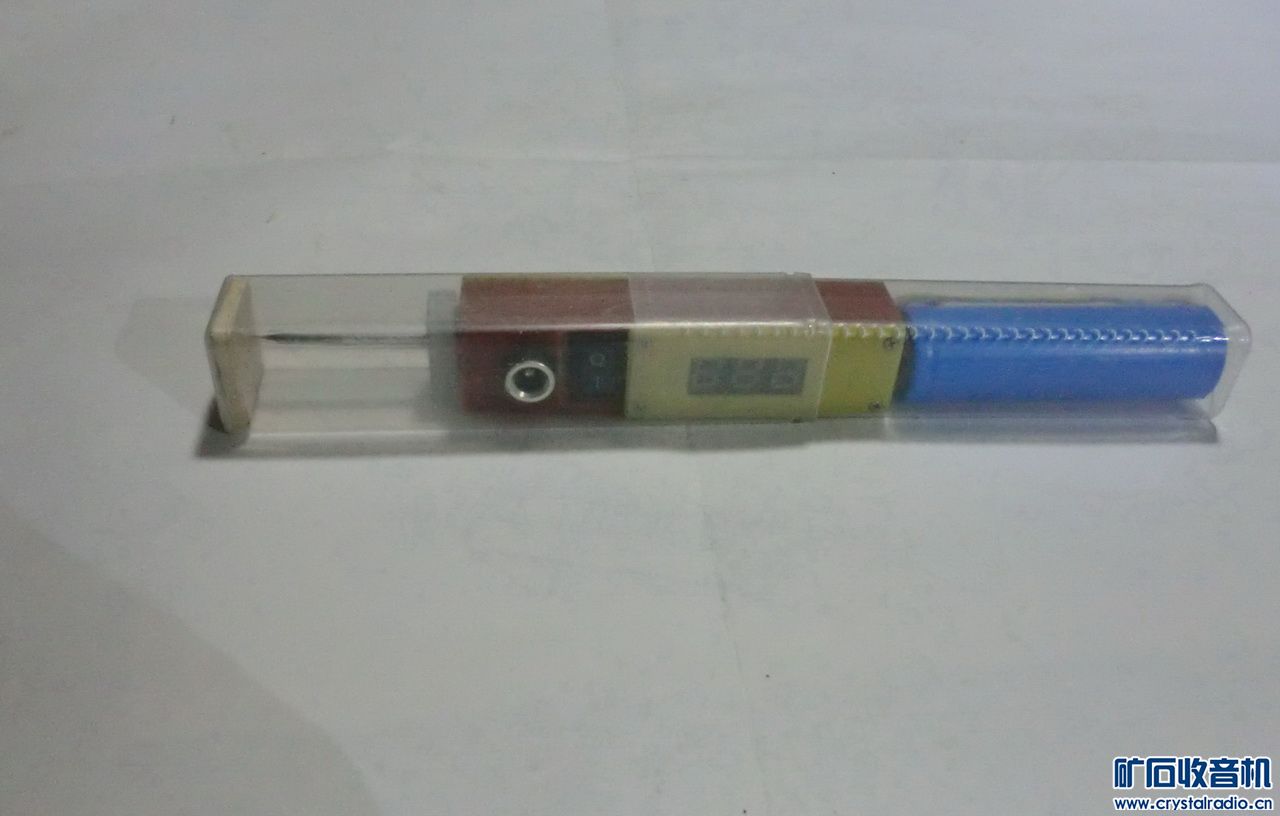

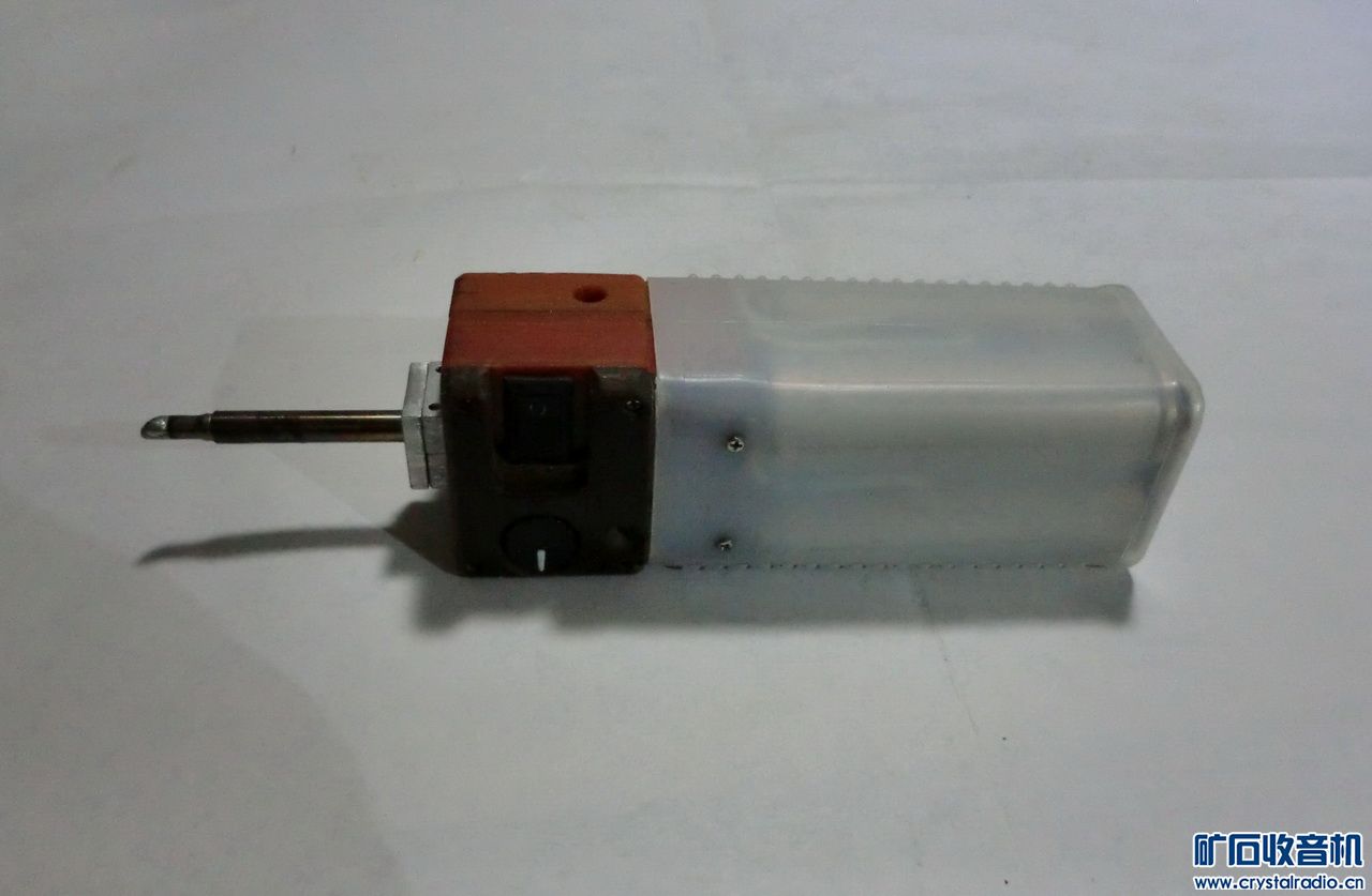

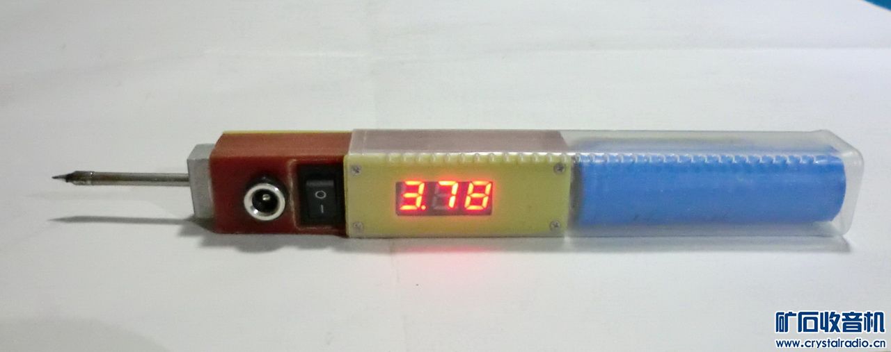

近年来,随着锂电池的进步,无绳工具越来越普及了。无绳工具的好处很多,方便使用也安全,我手头的电动工具基本都无绳化了,比如手电钻、电锤、电磨、曲线锯、马刀锯、电链锯、手电刨、电圆锯、万用宝等等,唯独电烙铁一直没有什么好办法无绳化,商品的无绳烙铁很少而且功率很小,价格却很贵,曾经买过一个用三节5号电池的,只能焊一些小焊点。其实我认为无绳烙铁还是非常必要的,使用方便是其一,最大的好处是烙铁头保证不会有高的感应电压,焊接电子电路要安全很多。网上也看到有人做过锂电池烙铁,但那是用的外接电池盒,还要拖一根电线,不方便。能不能把电池整合在烙铁手柄内,想了很多办法,最近终于做了一个觉得有实用价值的,发出来大家看一看。外形如图,电池用的4节18650动力锂电池,容量在2300毫安时左右,烙铁头是用的白光T12的C4大马蹄头,控制板是白菜白光的616,锂电池保护板是买的电动工具用的4节保护板,电压表是0.28吋的,机壳是装数控刀具的塑料伸缩管,结构件是用三块厚胶木板掏的,再用不锈钢自攻螺钉组在一起。整机大小是39X39X170毫米左右,手攥处受电池限制,粗了一点,但使用尚好。电池满电时功率大约有30瓦,由于白光T12的加热功率很集中,又是C4的粗头子,回温很快,感觉热量很足,一般的较大焊点都能胜任,温度电位器调到2/3处时,焊接18650电池负极也仅用一、二秒钟即可焊牢。拆解图就不做了,发个施工图供参考。
