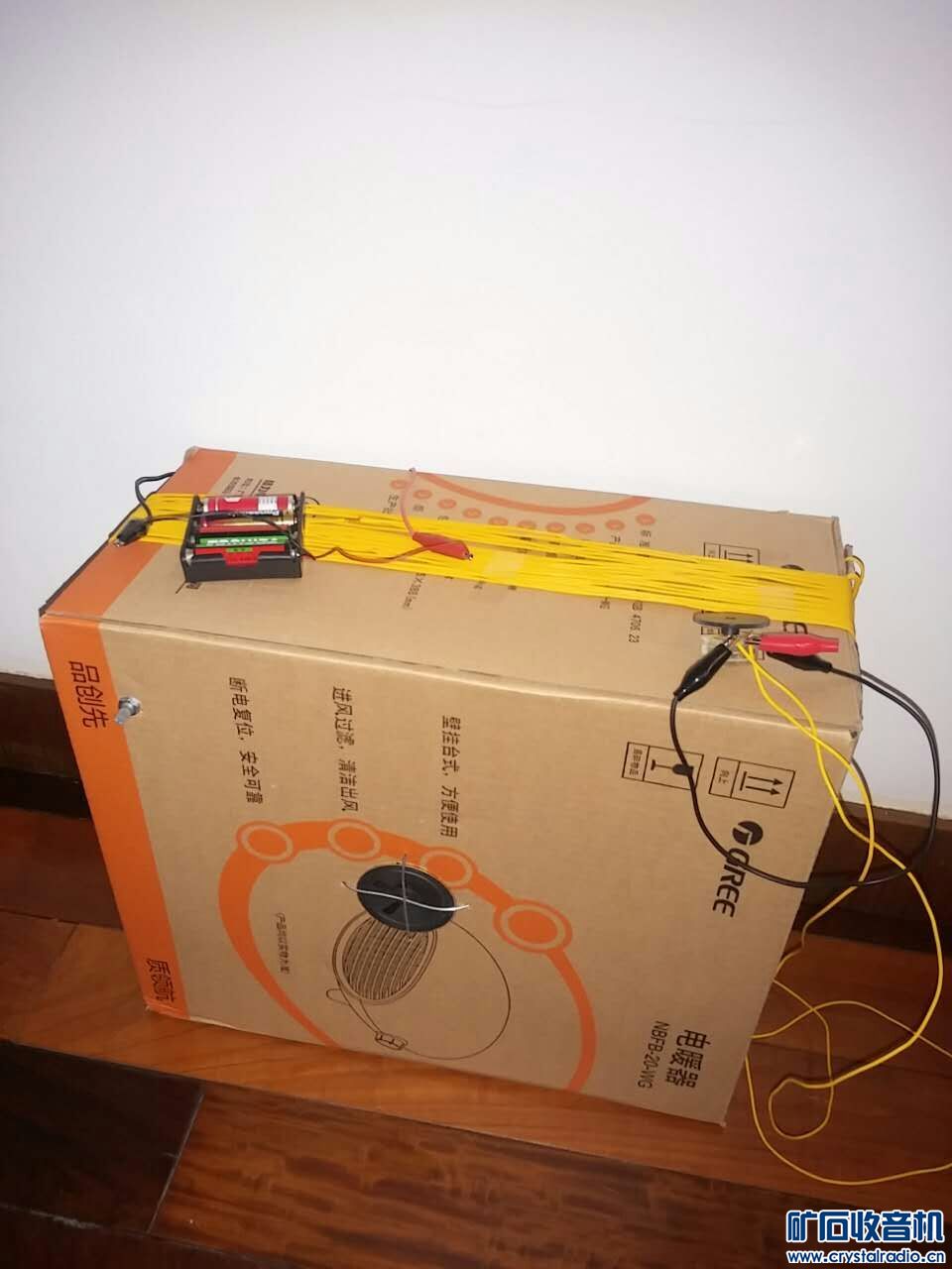

也哂哂我做的大环天线配直放机,效果很好
发表于 2016-10-24 21:06:11 | 显示全部楼层 |阅读模式
直放机做的差不多,效果很难再提高了,为有向天线下功夫
4

zycxjl 发表于 2016-10-24 21:14
电路图呢,看看,能收什么台?
之前用9014做的636加LM386功放, 音质特好,灵敏度直迫超外差

请问楼主天线绕了多少圈?
 楼主| 发表于 2016-10-26 06:54:03 | 显示全部楼层
RE: 也哂哂我做的大环天线配直放机,效果很好
mzxwswswws 发表于 2016-10-25 23:13
请问楼主天线绕了多少圈?
箱子30*40cm, 绕了23圈, 约290uH, 配270p可变
