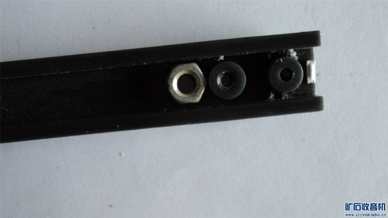

    一直想制作一个激光语音通讯电路,不为别的,只为图个乐子。网上查阅各种资料,终于制作制作好了。效果比较满意。当线路制作好,调试后能使用时,开始了制作外壳和其他的各个部件。现将制作过程发出来,与大家分享:

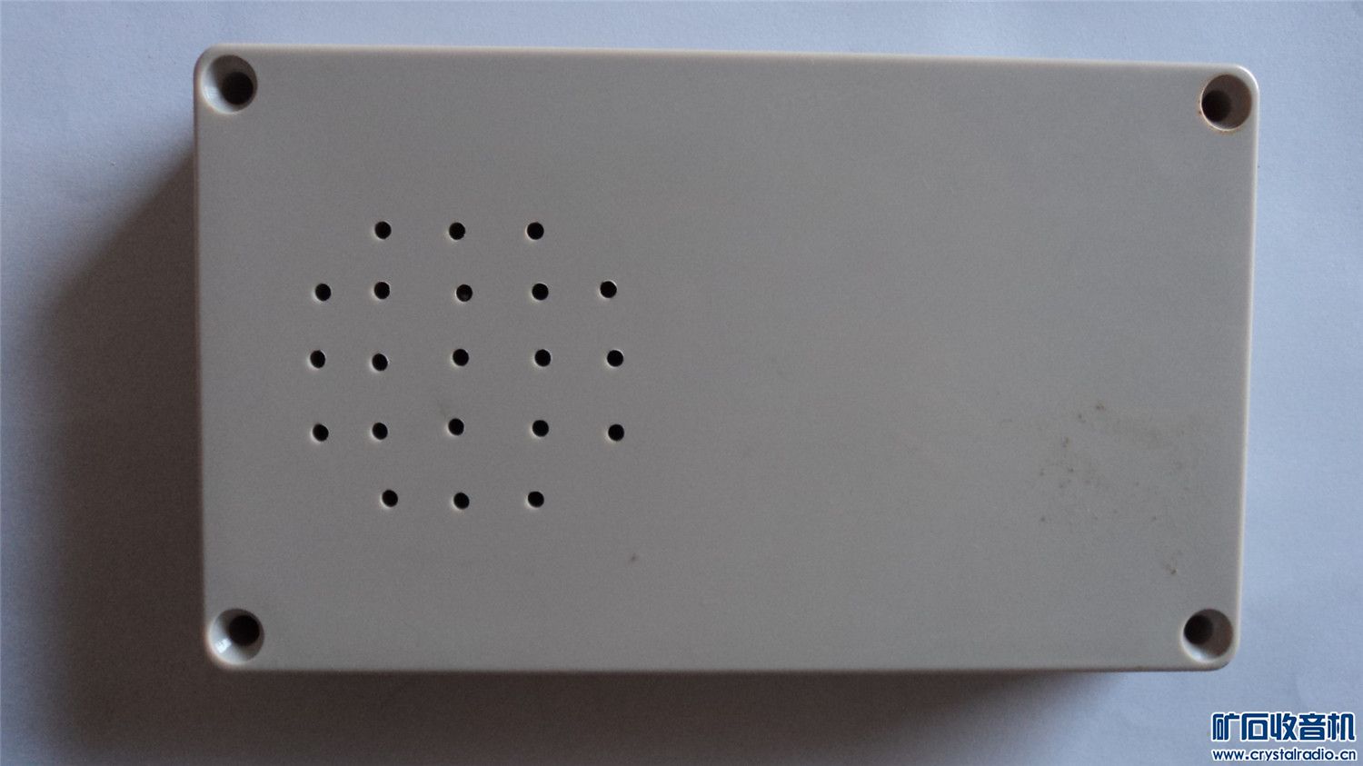

把喇叭放上去描个圆并画好点
钻孔,擦掉笔迹
用热熔胶固定喇叭

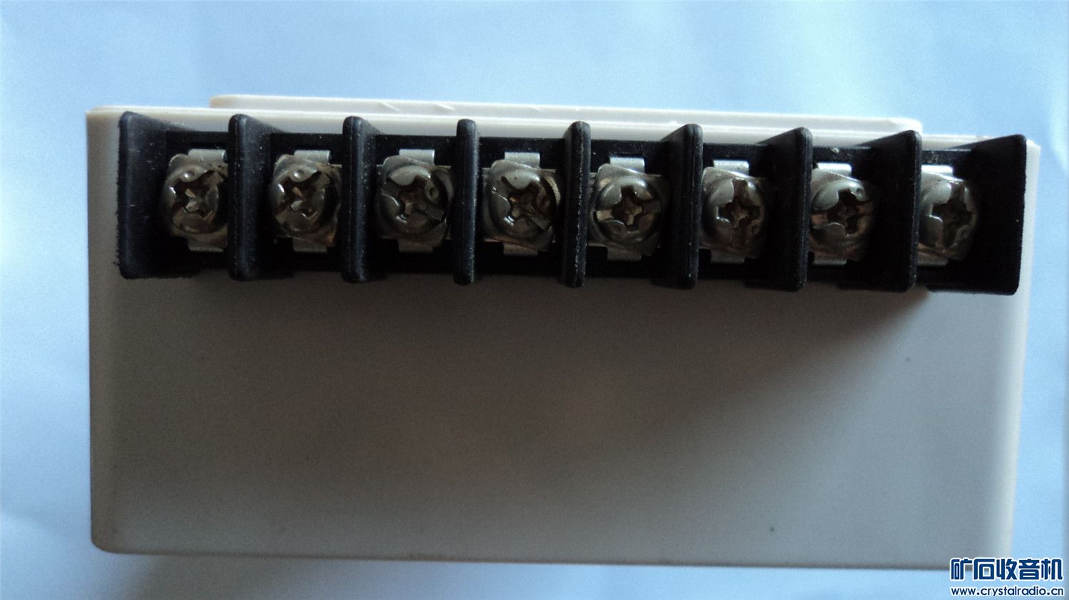

拿个接线端子样好位置用烙铁烫孔
装接线端子
把接线端子的管脚弯过来,使之固定在盒子上

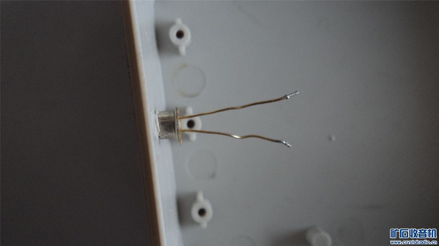

钻一个光电二极管的孔
安装光电二极管

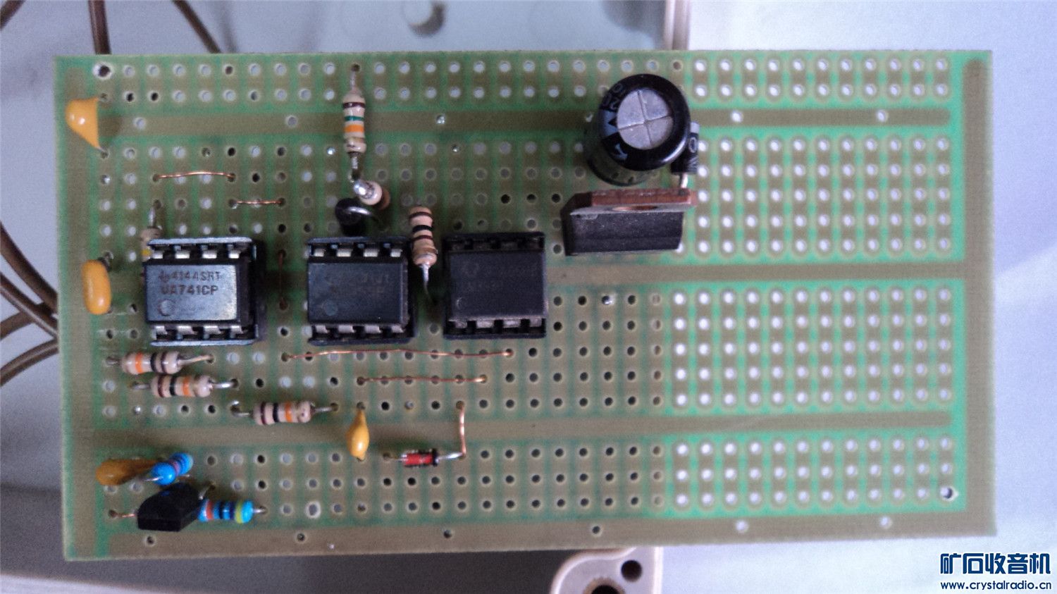

安装线路板

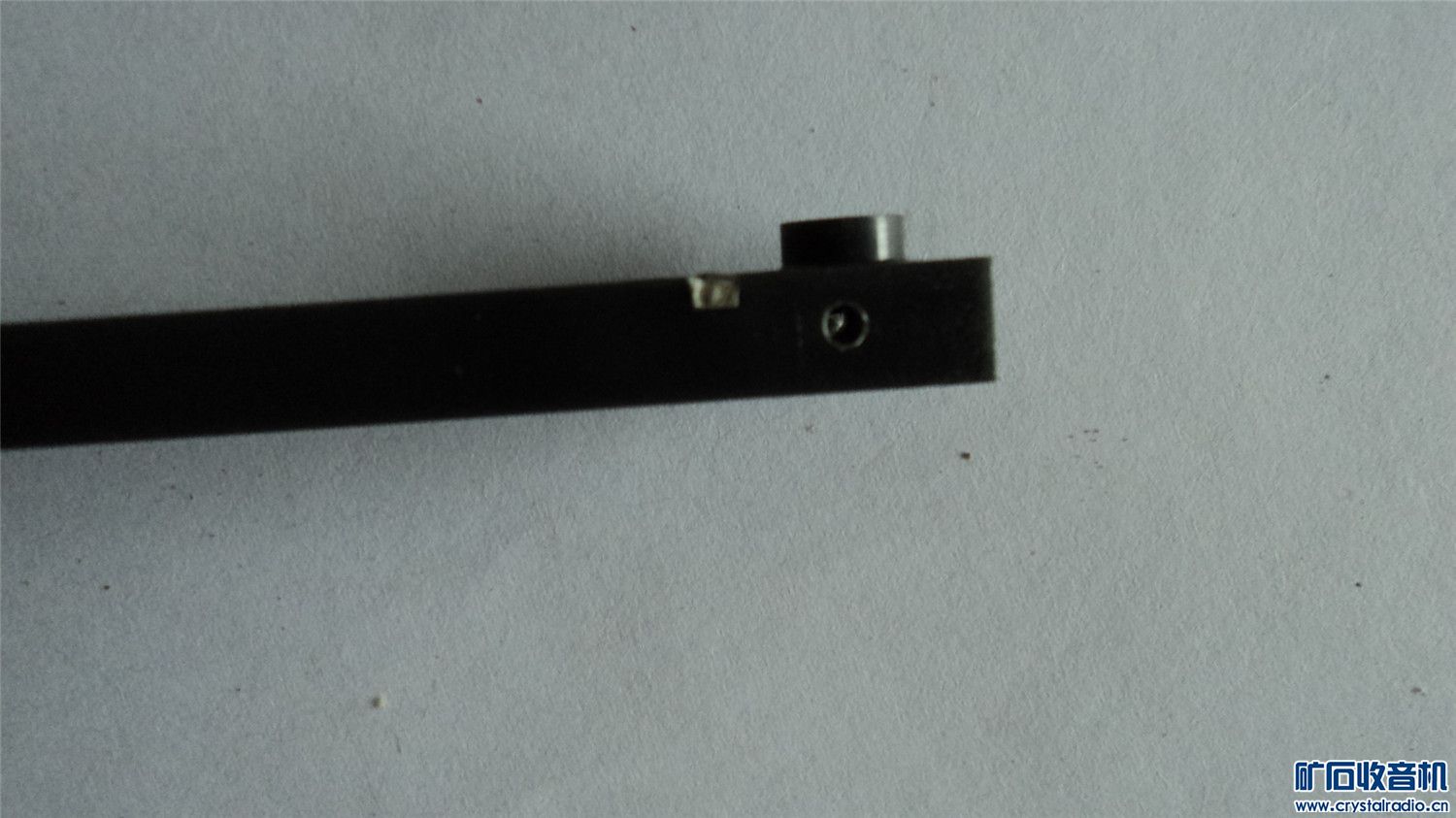

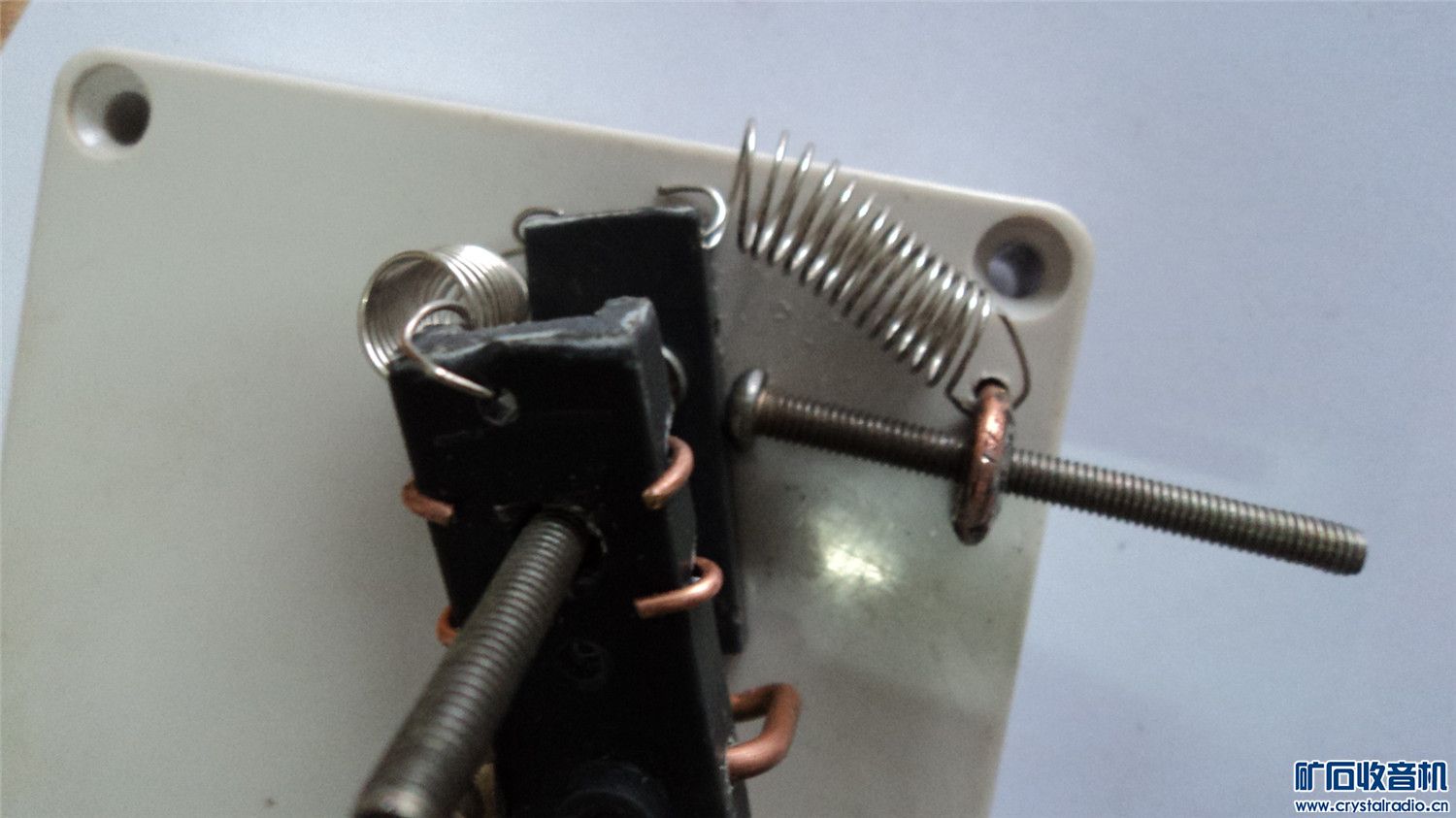

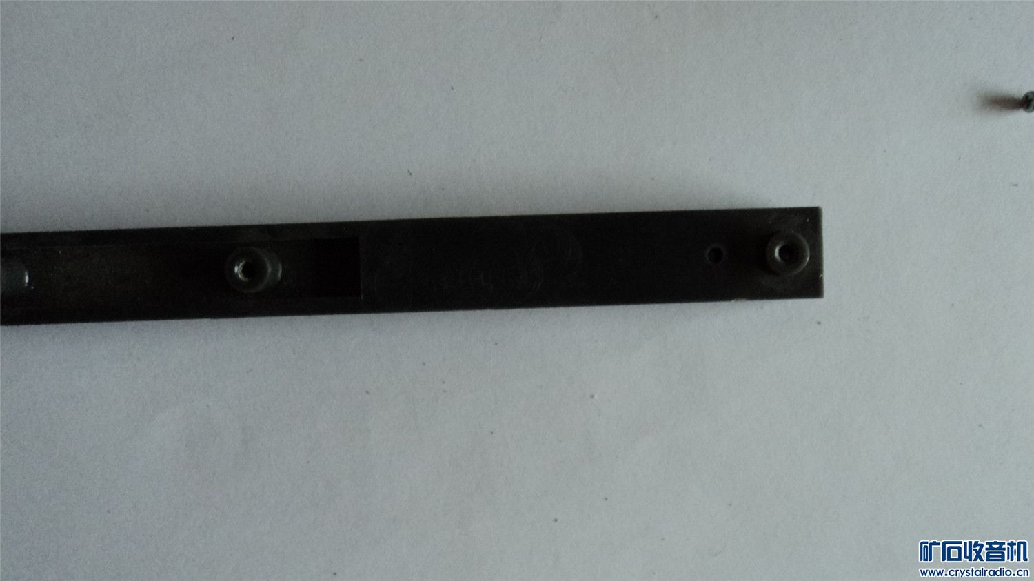

接下来是制作调节激光方向的机构,找来一个塑料条
侧面钻孔

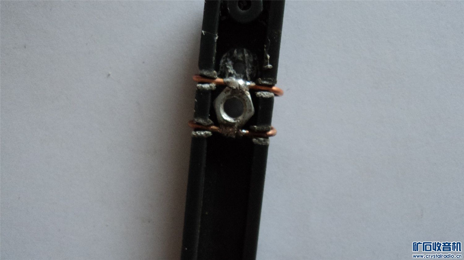

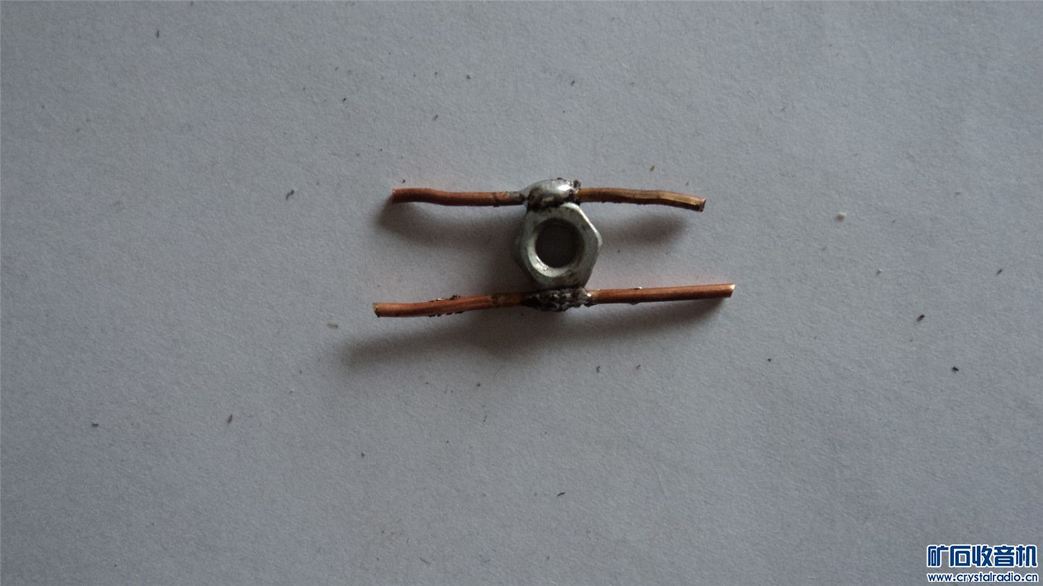

把两根4平方的铜丝焊在螺帽上

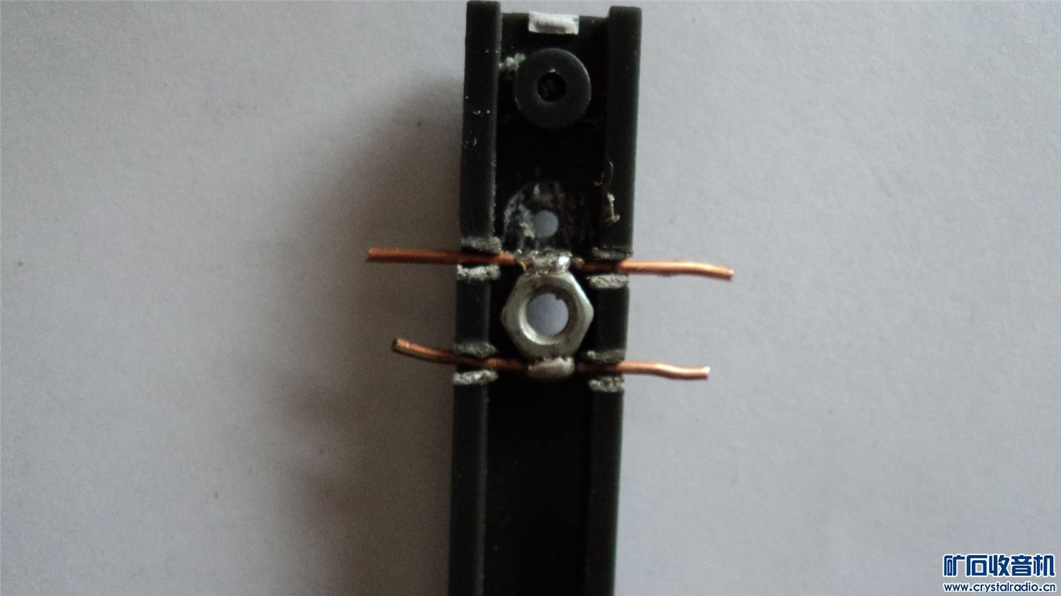

烫好位置
铜丝对折
用4平方的铜丝弯成此形状
穿入之前在侧面钻孔的塑料条上

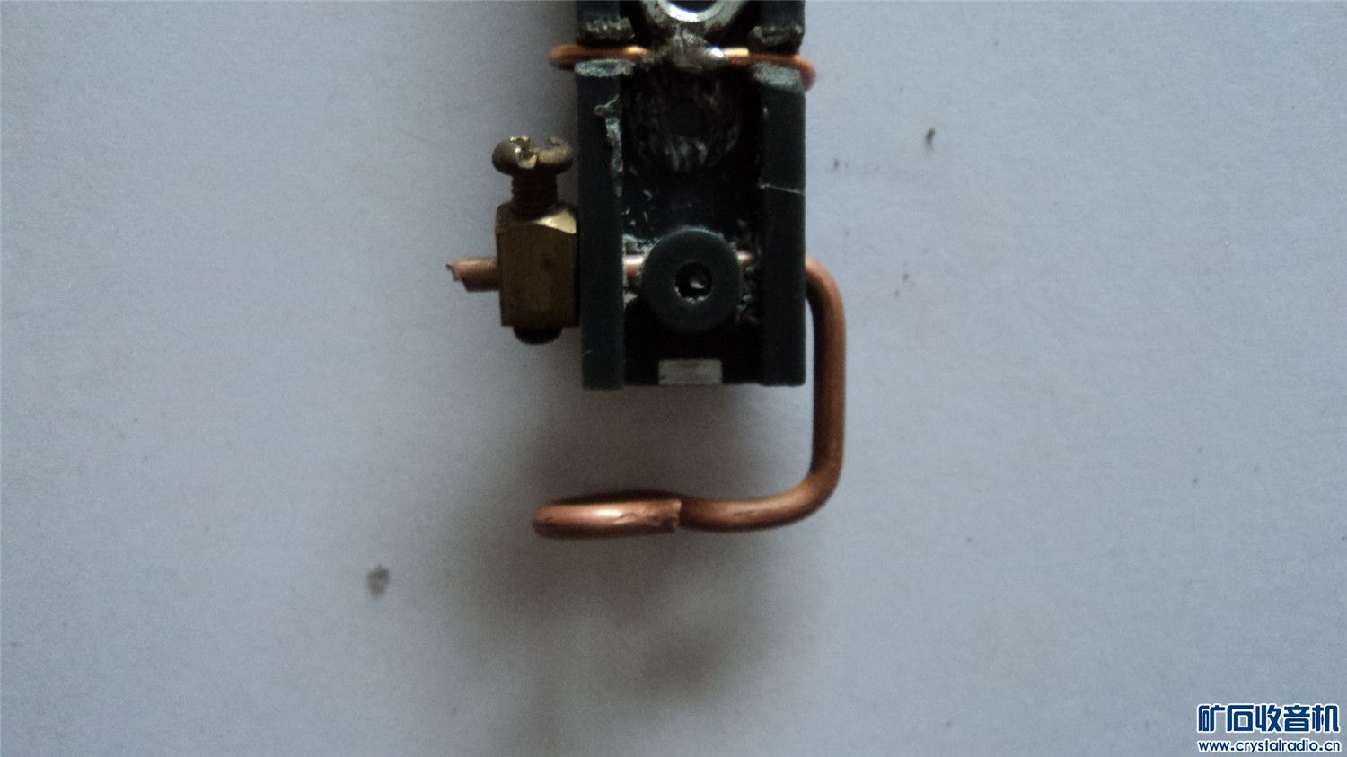

用4平方的铜丝弯成此形状并焊上螺帽
装在另一个盒子的一个角落并拧上螺丝,旁边再开个孔
再截取一截塑料条在一头钻个孔按照如图安装

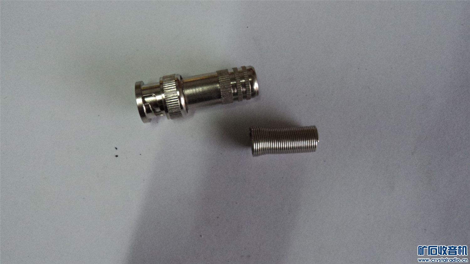

监控上面的插座,把弹簧取出来截成两截
安装弹簧

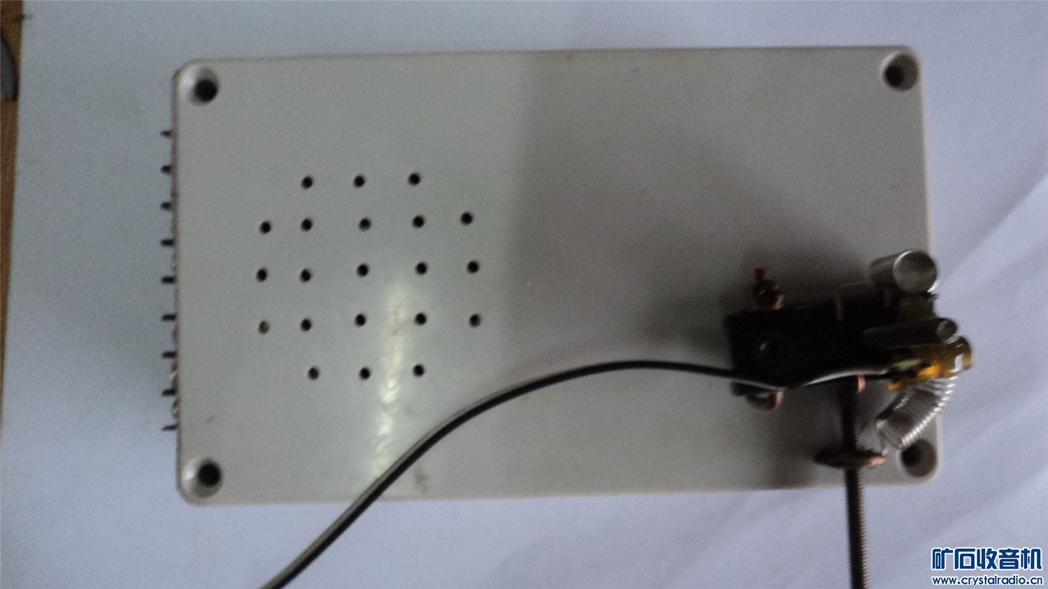

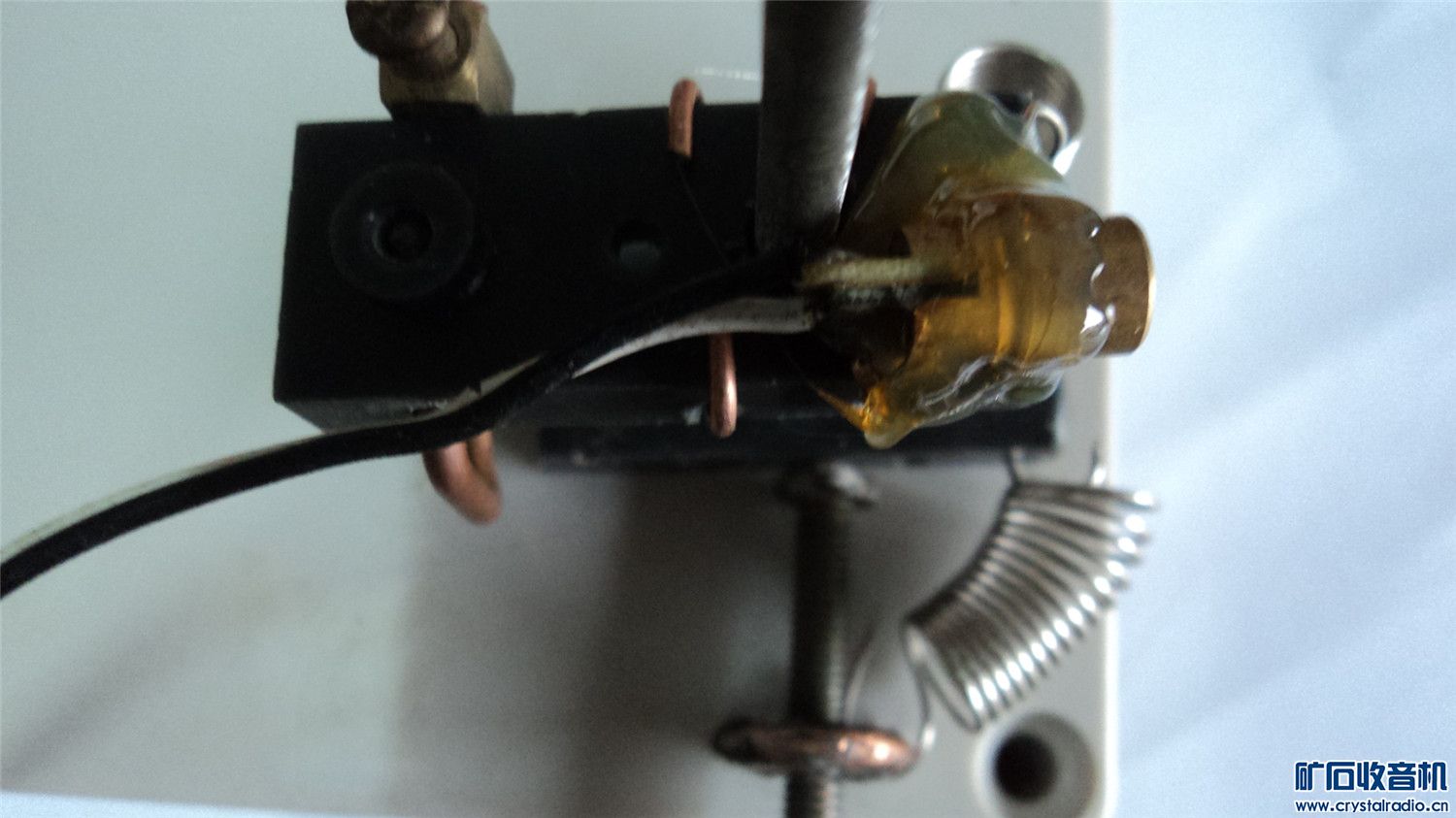

用热熔胶把激光二极管固定在机构上
安装线路板
安装完毕

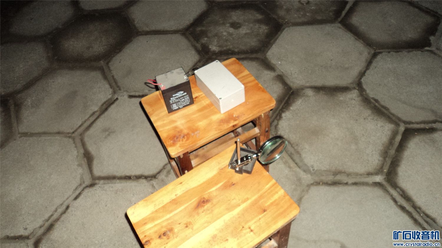

网购的放大镜及架子

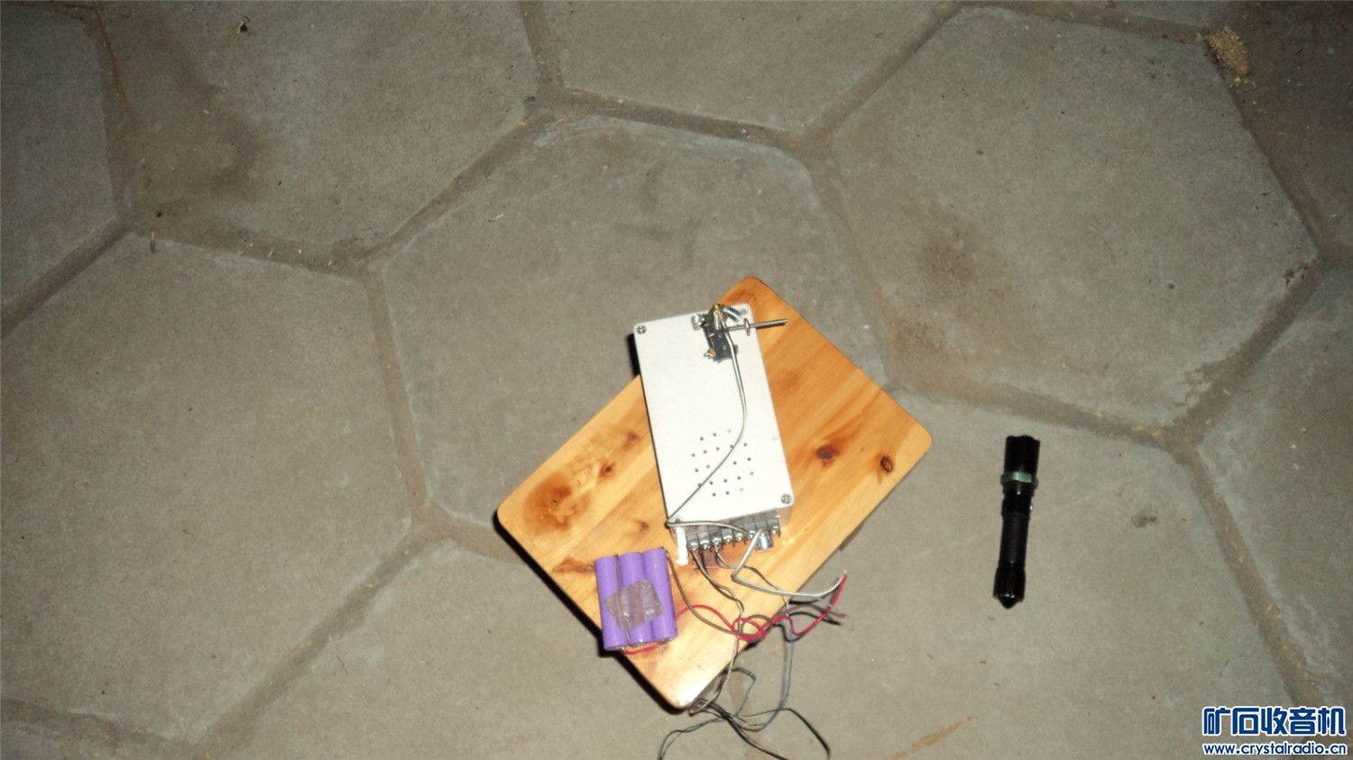

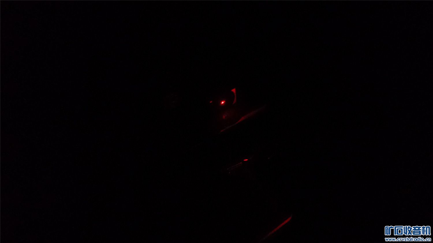

夜晚测试,这是发射的盒子
插入手机作为音源
接收盒子
测试距离大概200米,激光二极管已由一个点变成一个面
用放大镜聚焦,使之信号更强一些

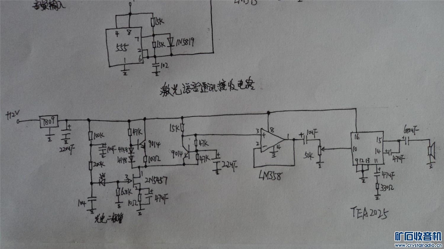

原理图
制作好后,实地调试时并不是激光直射到光电二极管时的声音最佳,可以一点一点移动接收盒子,达到最佳。当然如果光线特别弱时,用放大镜聚焦不失为很好的选择。这次试验没有再继续延长距离。主要是因为激光二极管质量不好,如果改进激光二极管,选择照射距离远的光斑小的远距离不是问题。

楼主如果用LM567做调制 解调电路,效果可能更好,电路也相对简单些。

就跟上面给你回复的。系统的关键是激光准直,以及大气抖动的影响。消除空气抖动,最好的办法是对音频信号进行脈宽调制。不能进行幅度调制。
