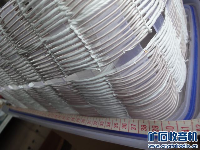

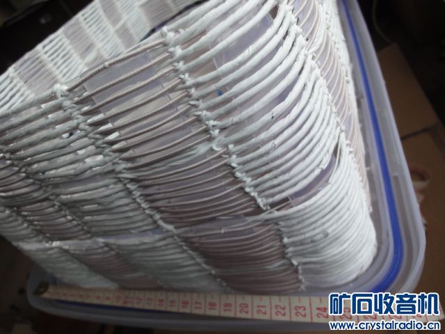

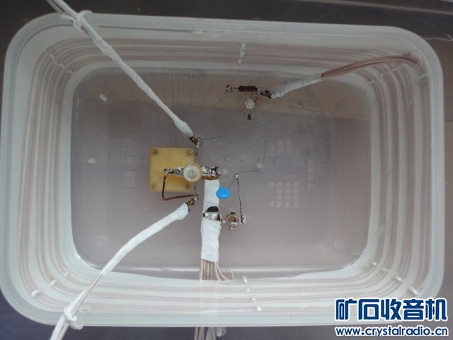

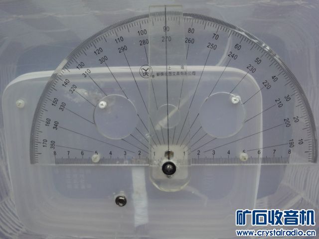

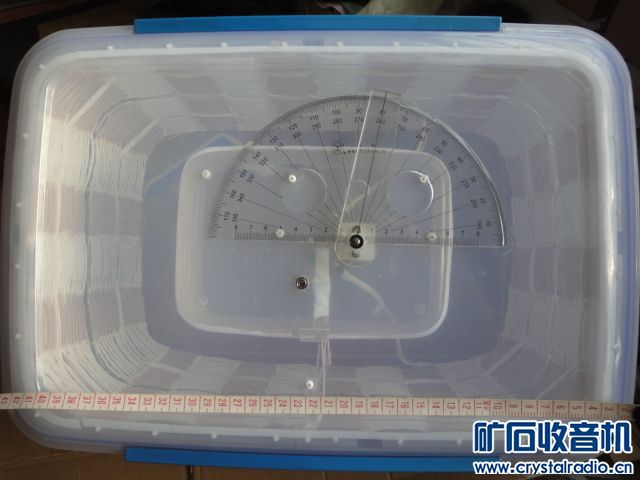

发表于 2016-10-24 09:07:59 | 显示全部楼层 |阅读模式

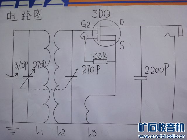

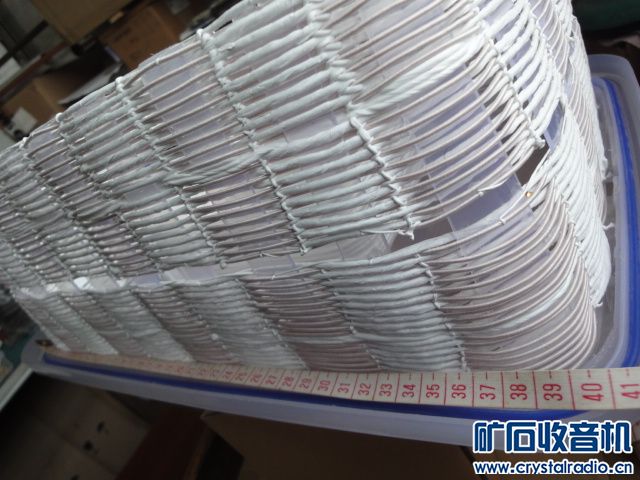

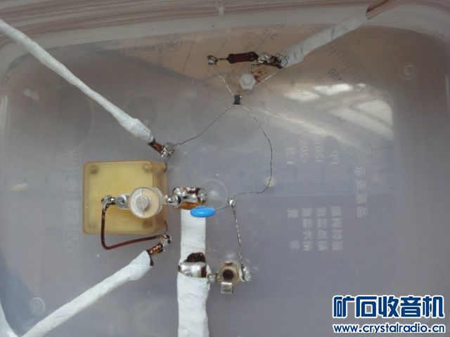

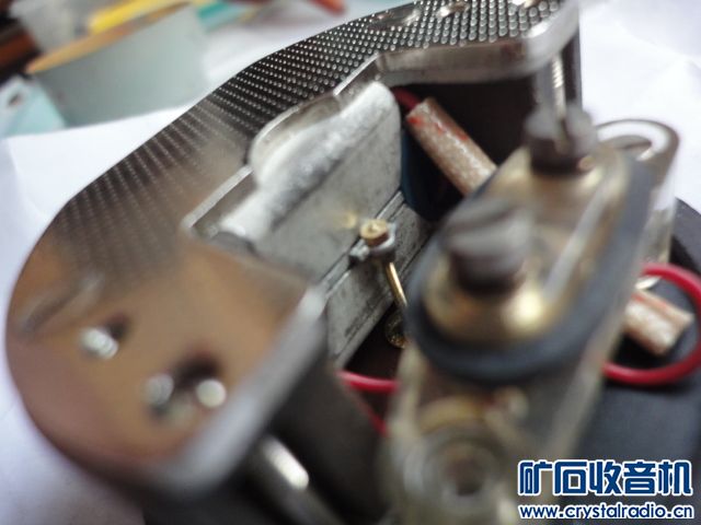

不用天地线的手提式矿石机,频率从540——1700KHZ,在灵敏度和选择性上都有很好的表现。

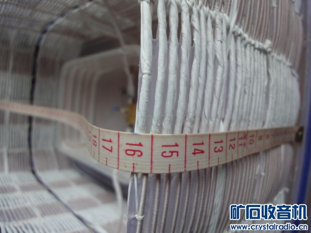

亮点是线圈,等楼主更详细的介绍.

双调谐带微调场管矿石机,选择性肯定不错的,菜篮框式有创意。手提着收听有意思。支持支持再支持。值得大家学习哩

矿机中的战斗机,哦耶!
请介绍收听效果。

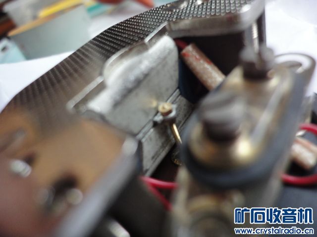

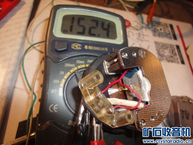

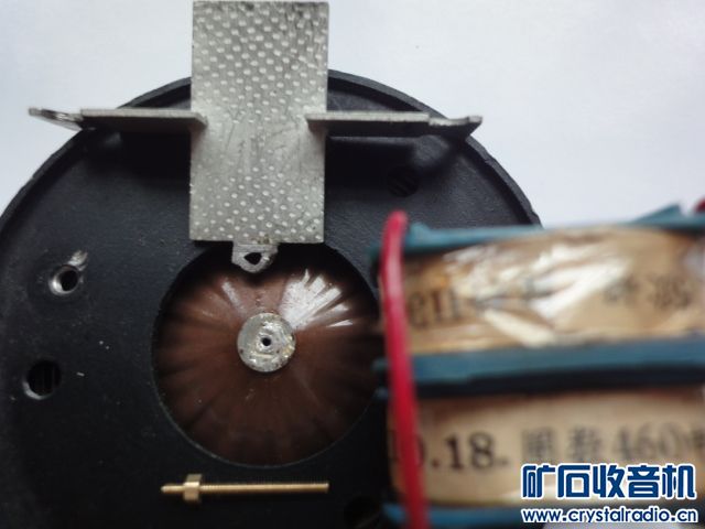

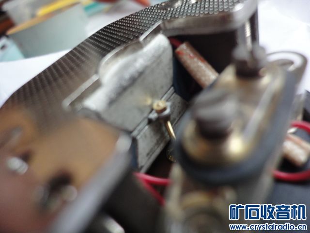

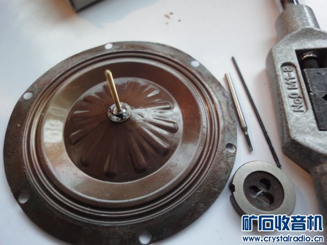

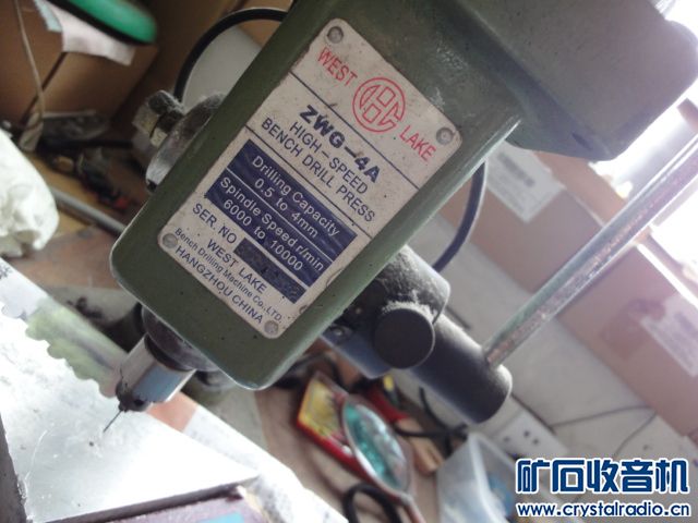

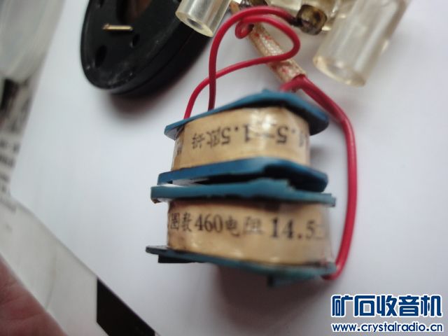

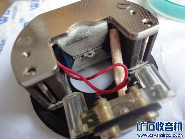

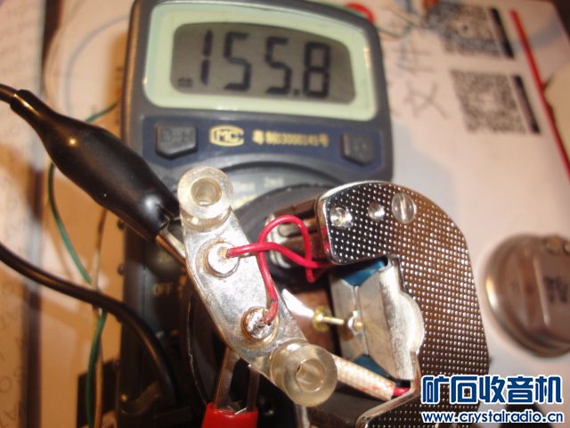

我花大力气改造737耳机。
0。75毫米铜钻头。
1毫米铜螺钉。
1毫米丝攻。
1毫米板手。
我眼睛看不见,老花镜加放大镜。

737也能改造!厉害呀!
GMT+8, 2025-5-1 05:40
